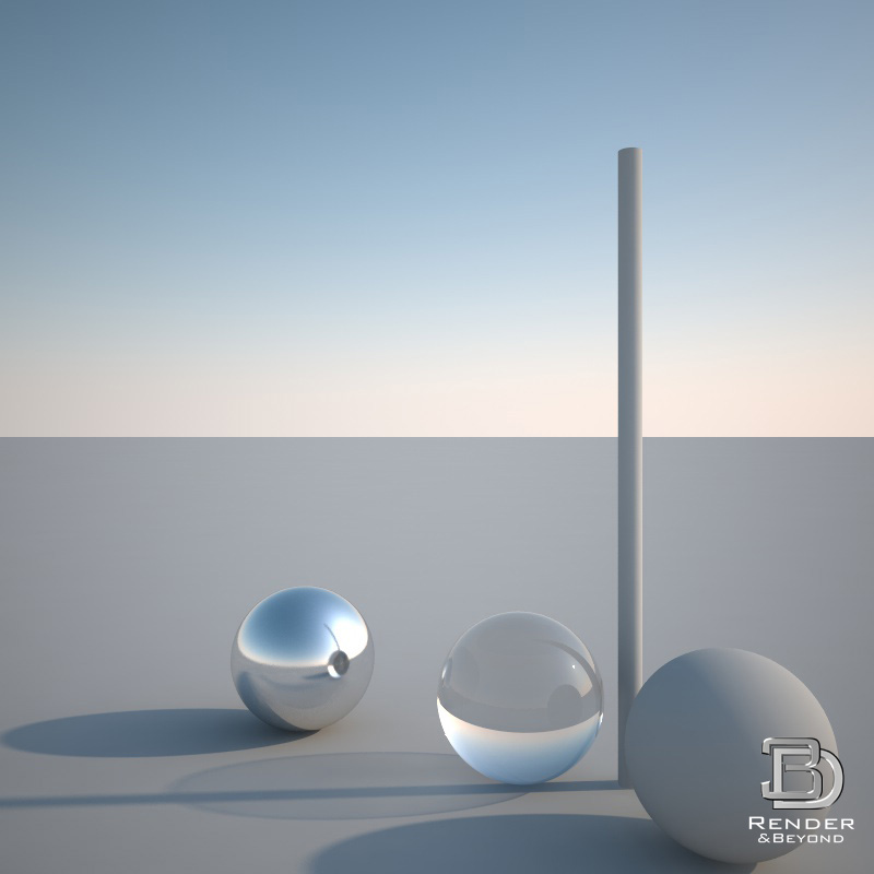

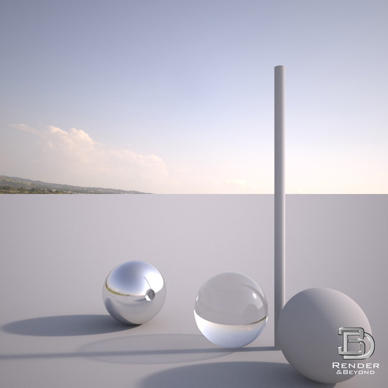

Un test fatto con una delle primissime HDR che abbiamo prodotto, ma siamo già andati molto avanti rispetto a questi primi esperimenti.
Purtroppo i cieli estivi non sono molto interessanti.. credo che per HDR d'impatto bisognerà aspettare qualche cielo autunnale.
E' abbastanza sorprendente la rispondenza della posizione delle ombre e degli highlights con un physical sun settato con la sun expression alla stessa ora/latitudine/longitudine dell'HDR. Entrambe le immagini ottenute con identici settaggi di physical camera, physical sun/sky default(a parte la posizione ovviamente), HDR semplicemente inserito nella dome light(nessunissimo intervento su gamma, esposizione, saturazione o intensità, letteralmente preso e renderizzato).
Dome light:
Vray physical sun/sky

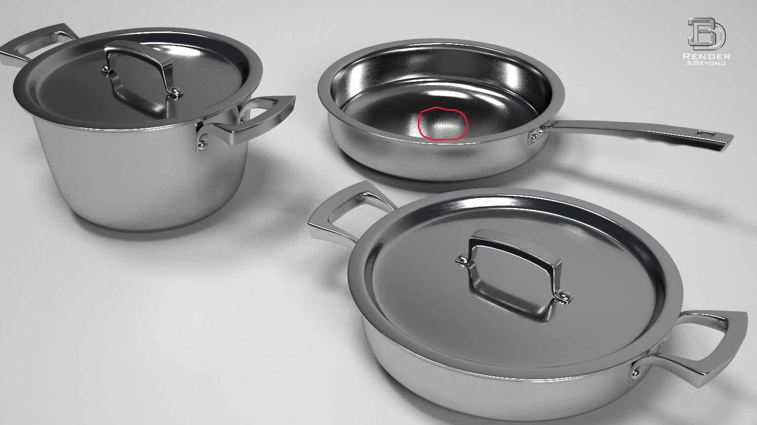

Sperando di esserti utile come lo sono stati altri utenti, dò una mia impressione su di un modello in particolare, una pentola. Rimetto il render con evidenziato il probabile difetto. Non so se l'hai modellata tu, ma nella riflessione sembra vedersi la tipica geometria che crea l'HyperNurbs quando chiude una sezione circolare (è un peccato). Ovviamente sarebbe da "esplodere" la mesh, cancellare i punti intermedi, selezionare un loop circolare e scalarlo fino a chiuderlo in centro, ma è anche probabile che mi stia sbagliando.
Complimentoni ancora! :)

errore che già conoscevo, cercherò di sistemarlo, grazie :)
