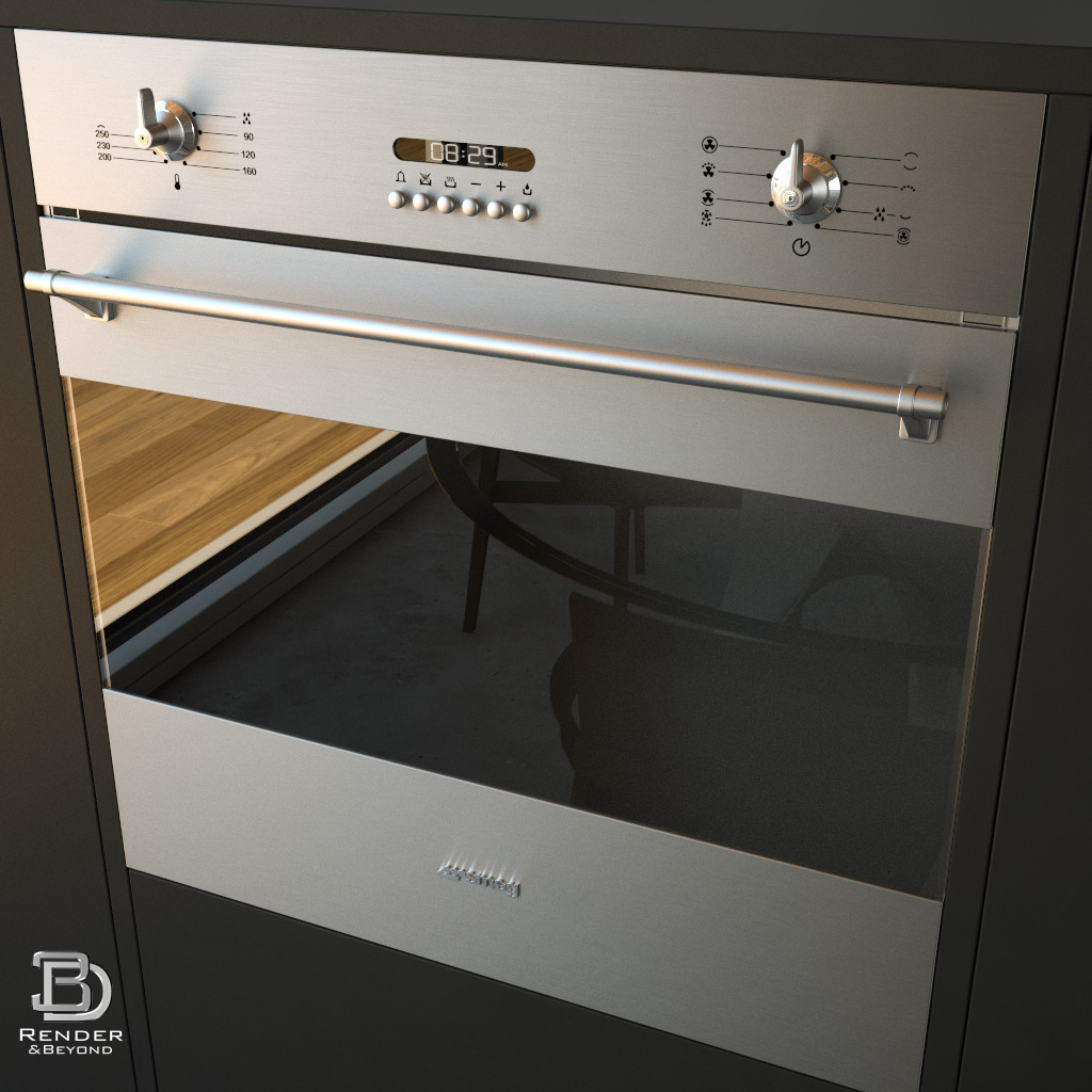

Parto con qualche immagine della scena della cucina, un po' di materiale renderizzato mano a mano che lavoravo.. sedie, tavolo, forno, oggetti vari(meglio cliccare sull'immagine per vedere i dettagli a piena risoluzione):

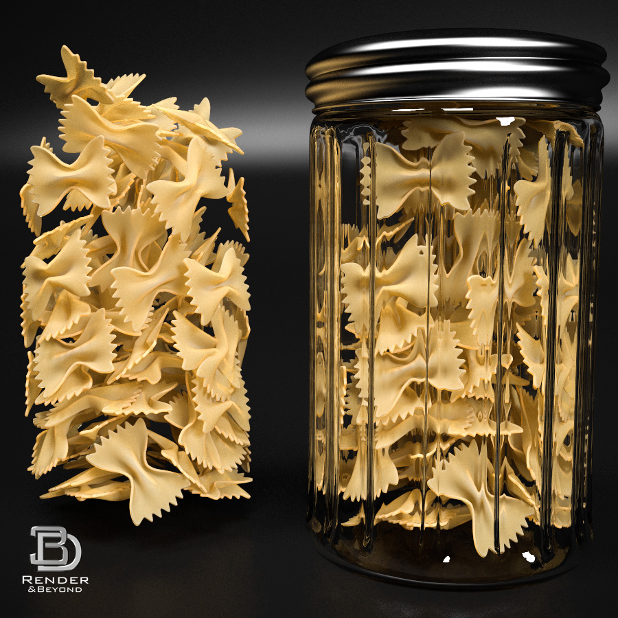

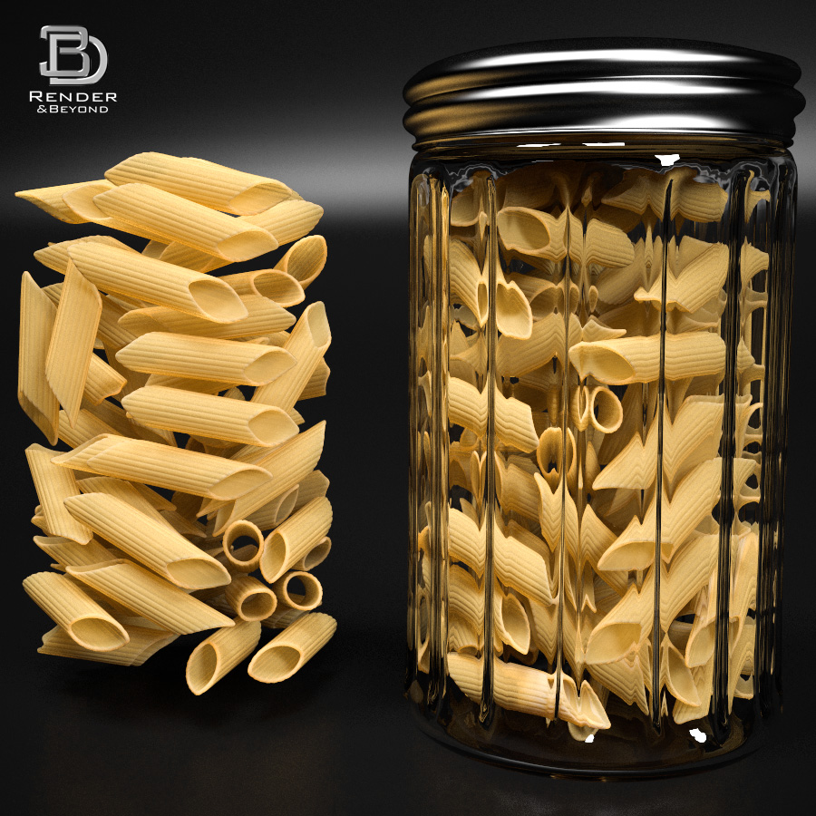

La pasta è stata davvero divertente, sviluppare lo shader non è stato semplice(come per la maggior parte dei materiali con SSS) ma alla fine sono rimasto abbastanza soddisfatto dal risultato.

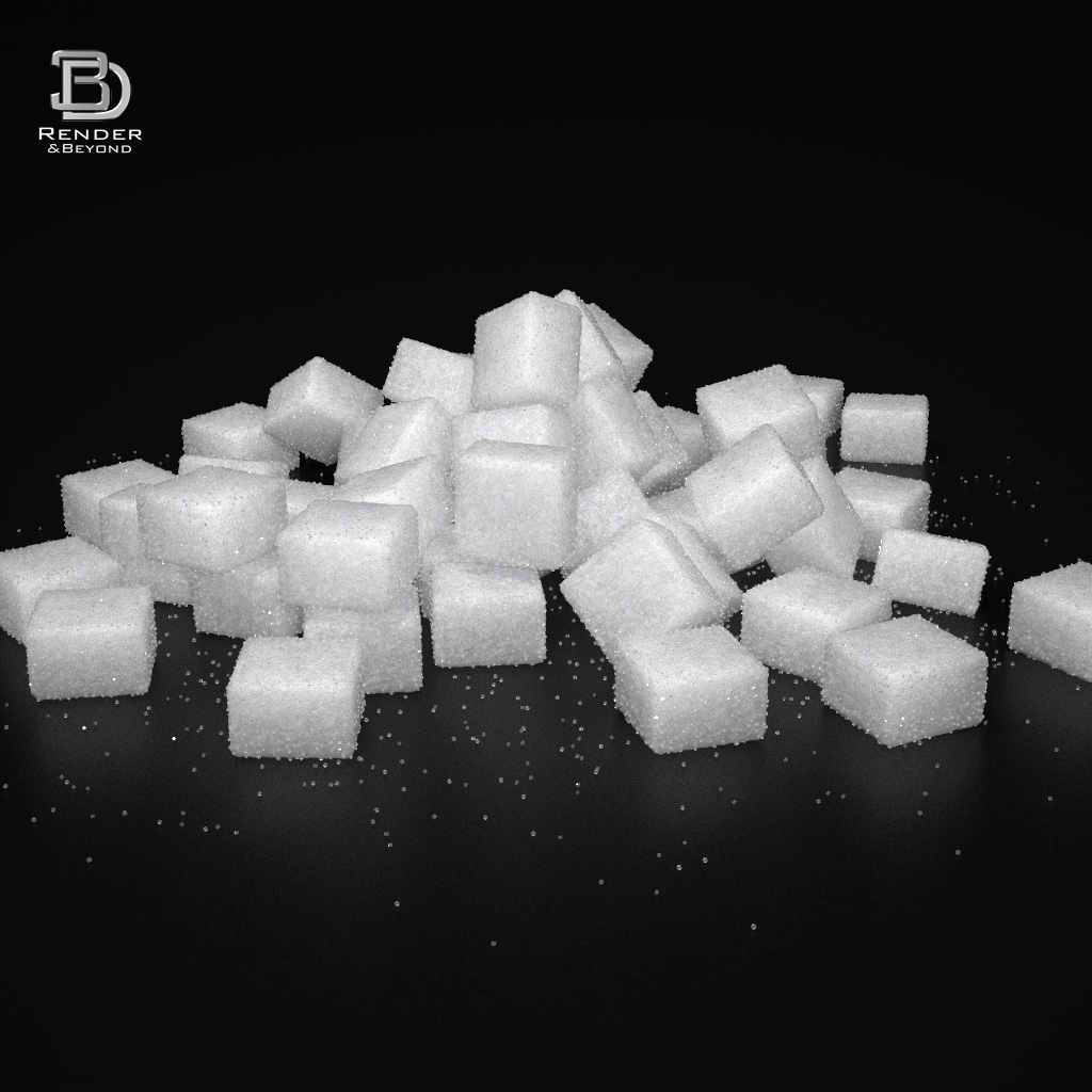

Cubetti di zucchero, anche quì ho usato l'SSS più un po' di geometria aggiunta con Surface Spread sulle superfici.

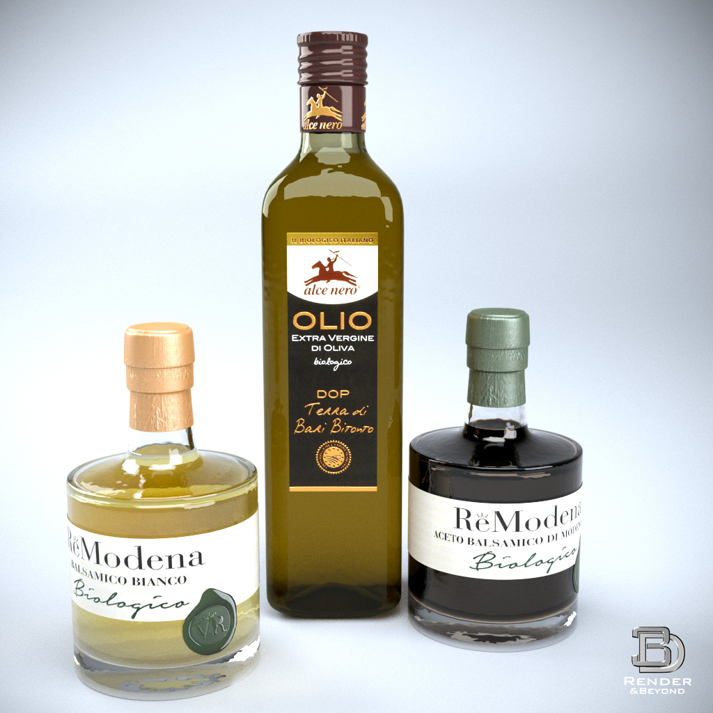

- la pasta se riesci a far avvicinare gli elementi tra loro è meglio anche se dentro il vetro, e magari da lontano, poi si nota meno;

Non mi convincono i barattoli della pasta, ondulati cosi' sono piu adatti alle confetture, e nascondono interamente il riempimento della pasta vedendola poi a media distanza ti risulterebbe tutta distorta, io farei quelli stile Ikea, alti, stretti, tipo porta spaghetti, con la pellicola satinata fuori leggera leggera....

Anche sulla vicinanza degli elementi della pasta devo darti ragione. Purtroppo lavoro solo sulla versione Prime e non ho a disposizione tutti gli strumenti di simulazione della versione Studio(che per me sarebbe ridondante il 99% delle volte). Ho dovuto quindi utilizzare la versione completa(necessaria per la collisione di particelle) sulla workstation di una mia collega, ma non avendoli mai usati prima ammetto di avere davvero poca dimestichezza con tag collider e altri strumenti dedicati allo scopo, per cui il risultato della simulazione è stato abbastanza grezzo(seppure sufficiente per le viste d'insieme). Volendo potrei anche mettere a disposizione il modello della pasta in modo da far giocare i più esperti sulla collisione della pasta con un solido cilindrico, se c'è qualcuno che se la sente consigli su come migliorare la simulazione mi saranno davvero utilissimi!
Accetto anche consigli su eventuali plugin che possano servire allo scopo(compatibili con la Prime ovviamente).
