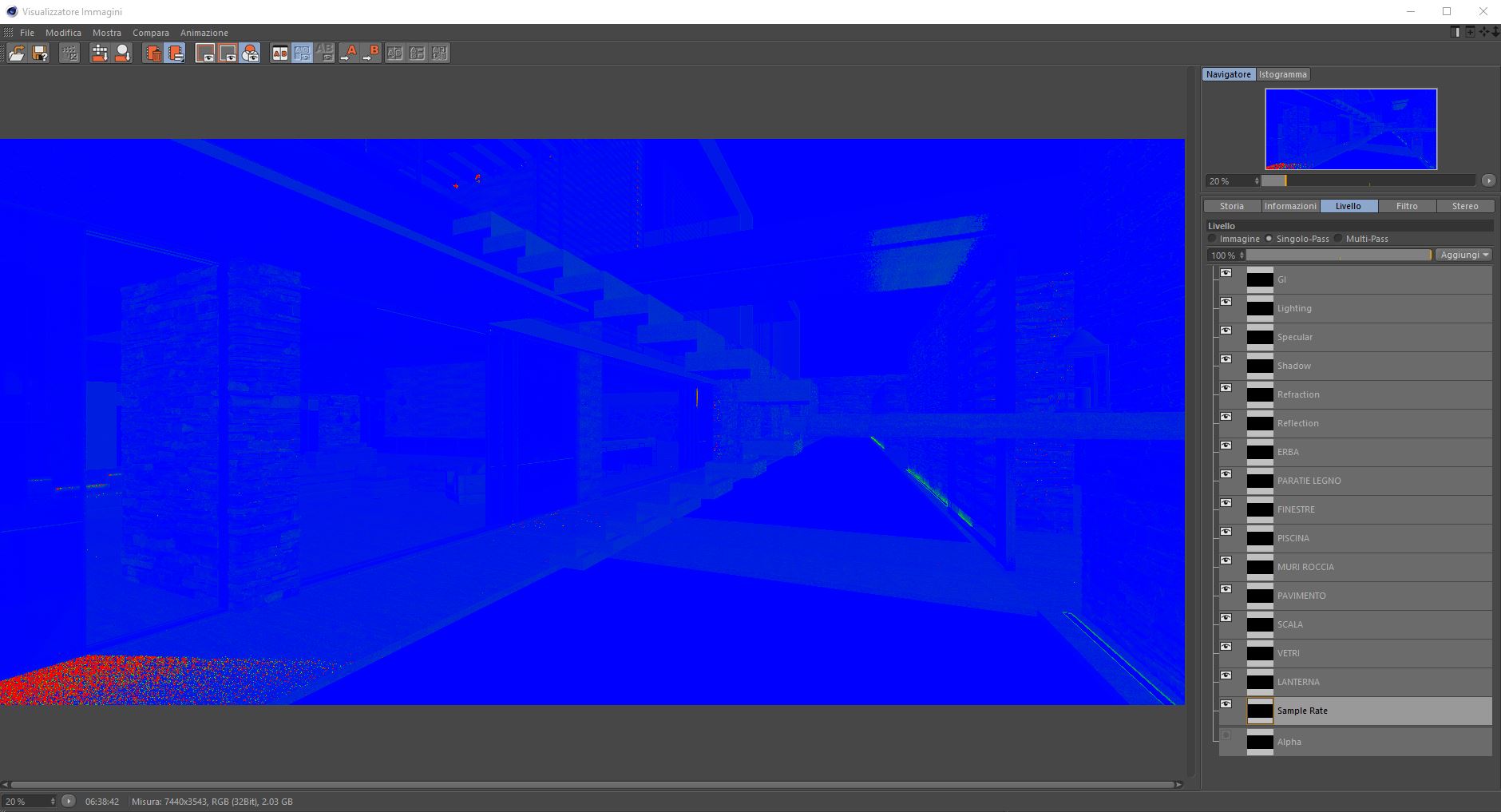

galluppi ha scritto:O MIO DIO :roll: E' evidente che sto leggendo cose assai sbagliate...
Ma allora adesso non capisco una cosa... Come regolarsi tra subdivision delle luci, soprattutto un HDR che dicono sia meglio lavori tra i 128 ed i 256 e Max Subdivision dell' AA?
Un parametro fisso ci vuole o uno ha possibilità infinite... Quindi conviene la sciare un AA a 64 e frazionare alto le luci o un AA a 32 e frazionare poco le luci? cosa influisce di più nel rapporto pulizia/tempo Le Max Subdivision o il frazionamento luci?
E soprattutto dove cavolo posso trovare documentazione decente a riguardo visto che vorrei poi capire bene l'IR e la LC ??? :(
Sul sito uff V-Ray si capisce poco, visto che non si sprecano nelle spiegazioni... i libri che trovo sono vecchi e che cacchio!
Spiegarti tutto è lungo e il tempo è poco. Su google trovi sicuramente video che ti insegnano ad ottimizzare tutte le suddivisioni sia in modo scientifico, che anche in modo empirico tramite l'utilizzo dei render elements e sample rate pass. Ma fossi in te non mi scervellerei, sulla prossima versione in arrivo potrai lasciare tutto senza alcuna suddivisione ed intervenire solo su una o due voci dell'AA senza alcuno sbattimento sul resto del setup.

Tornando al lavoro ho riletto più e più volte ciò che ha scritto Sirio76, Ocman e FofoC4D, poi ho acceso la stufa col vecchio libro di V-Ray :lol:
In fine ho letteralmente bevuto, succhiato, tatuato i tutorial ed il link postato di Akin Bilgic (http://www.cggallery.com/#home) spettacolare...
Ed ho voluto fare una prova ESTREMA! Paura eh...
Ho settato la AA così: 1/64/0.05
DMC Sampler 0.85/4/0.05/1
IR+LC Laub OLD Very Very Fast
HDRI sub128
Luce neon sotto muri sub 64
Beh, volevo capire, tramite il multipass con livello di Sample Rate come avrebbe lavorato l'AA ed i tempi di render coi 2PC...
Risultato? Come vedete da allegato il render a grandezza naturale 63X30cm e con tutti i livelli decisi in precedenza
6h38'42" :o
Chiaro! Mi ha restituito polvere OVVIO me lo aspettavo ma volevo capire le differenze tempo!
Ragazzi GRAZIE! E Sirio76 sappi che se non fossi a Roma verrei a lavorare in studio da te come schiavo! :lol: :lol:
