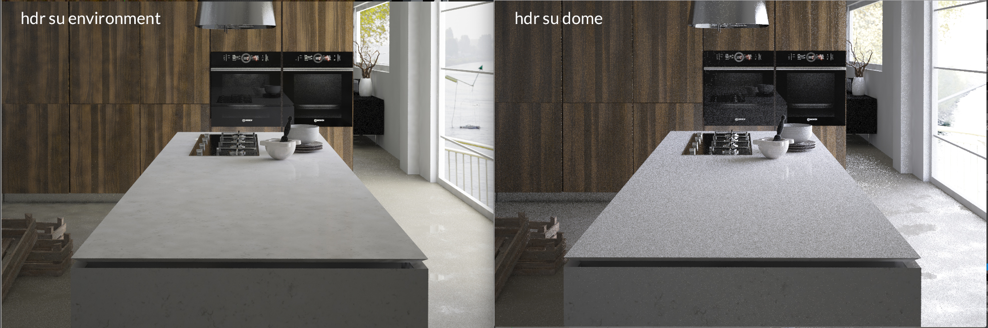

ocman ha scritto:
elisa ha scritto:No no contraddicimi senza il minimo scrupolo :lol:
Non so che metodo esattamente usi tu. Ho provato in tutti i modi ma nell'enviroment non c'è verso di far uscire una cosa decente, almeno per me. Poi ho visto che hai usato anche un filtro, forse per cambiare contrasto o simili... Oramai mi sono abituato ad usare solo Vray shader... Metodi di lavoro ovvio...e ognuno ha il suo... ;)
io di solito a dire il vero non illumino un diurno con l'hdr ma molto spesso uso solo il sole e cielo fisico cercando pero' di non mettere la luce diretta in facciata (se posso scegliere ovvio), invece l'hdr lo uso spesso nei serali o mezzi notturni dove la caduta del sole non c'e', altre volte piazzo io un sole senza sky per fare la gettata dell'ombra, ma questo perché io spesso vado a escludere l'hdr nelle riflessioni piuttosto che dalla camera e allora da quel pannello faccio tutto e nei serali non trovo differenze.
In questo caso si ho usato il filtro mi sembra per variare i colori ed è senz'altro più corretto utilizzare un Vray shader altrimenti si hanno problemi poi con il DR

luklor ha scritto:Ecco il rendering veloce.. È realistico ma manca di contrasto, ombre... è piatto, sembra che non ci sia il sole ma il cielo velato...
io onestamente vedo un hdr molto nuvoloso e che non ha una luce evidente proverei con un altro ...
L'ho scaricato da un sito che vende hdr per rendering e dagli esempi fatti con il suo utilizzo era bello luminoso, penso di essere io a sbagliare...
maruzzella
Messaggi: 780
Re: Consigli per migliorare il rendering
Messaggio da maruzzella »
Dalle immagini dei settaggi vedo la 185 che pero risulta molto scura nel tuo screenshot, ti conviene rifare la luce, non toccare le impostazioni, lascia l'intensità a default image 1.. non toccare il punto bianco, punto nero o exposure.. lascia tutto di default
Comunque la 185 è proprio una hdri con cielo nuvoloso e senza sole, quindi non otterrai mai ombre contrastate, cosi come nella realtà al momento in cui scattarono la foto.
Essendo fotografo sei avvantaggiato perche sai come sia importante la luce e scolpire con la luce, quindi se vuoi ombre contrastate devi scegliere una hdr con un sole pieno, sai anche come sia importante l'orario in cui scattare la foto, per esempio sceglierei una hdri che sia vicino alla golden hour.
Inoltre controlla sempre le dimensioni del progetto in cui i modelli devono avere dimensioni reali.. molto importante
P.S. dimenticavo.. una cosa si la devi cambiare.. il color profile del hdri che di default è su embedded e devi metterlo su sRGB (importante)

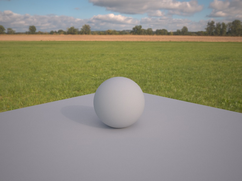

maruzzella
Messaggi: 780
ti lascio la prova che ho fatto io con la tua hdri in versione free

luklor
Messaggi: 260
Iscritto il: mer feb 01, 2006 9:23 pm
Messaggio da luklor »
maruzzella ha scritto:ti lascio la prova che ho fatto io con la tua hdri in versione free
Grazie!
luklor
Messaggi: 260
Perfetto, ho fatto una prova e viene come il tuo :-) ora se volessi aumentare la luce, la forza delle ombre?
È possibile con qualche stratagemma variare la posizione del sole per avere una luce proveniente dall'alto?
