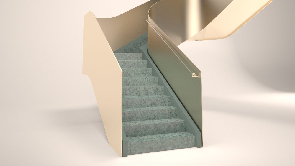

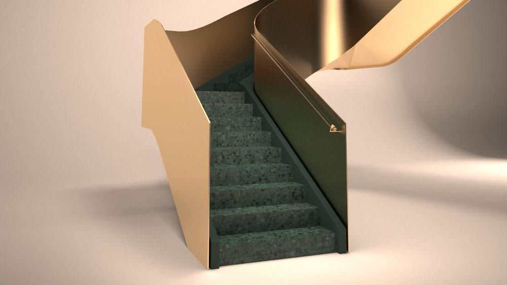

..Sirio... ho provato a fare come hai detto tu ma il risultato è comunque mooooolto diverso.
Imm 1: Vista con VFB attivo, Post Effetti Attivi e CM su Auto
Imm 2: Vista con VFB Disattivo, Post Effetti Disattivati e CM su Auto.

Col VFB e i post effects attivi il CM deve stare su none. L'opzione multipass>post effects deve essere sempre attiva, altrimenti non potrai usare il multipass di Vray dalle caso tu voglia utilizzare il Picture Viewer. Leggi bene quello che ho scritto in precedenza;) l'hai scaricato il file che ho postato sul forum Chaosgroup?
