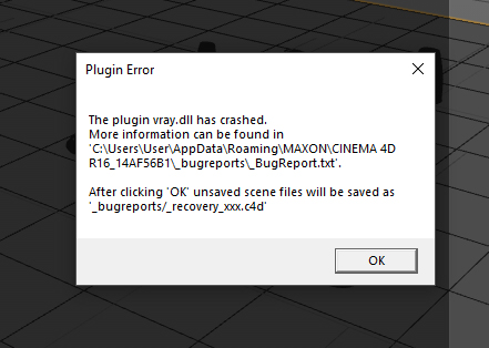

magari, potrei alleggerire il tutto ma purtroppo mi da questo errore ( su un file completamente vuoto e con sole ies) proprio vray che va in palla con le ies

Sirio76 ha scritto: ↑mar nov 20, 2018 11:18 am Se stai dando la 3.7 c'è un problema con la preview delle luci IES che manda in crash il software(è noto e lo stanno già correggendo). Per bypassare il problema devi andare in C:\Program Files\MAXON\Cinema 4D R20\plugins\VRayBridge\res\ e cancellare le scene di preview IesPreview.c4d and IesPreview2.c4d
Ti suggerirei anche di evitare le luci IES in generale, se usi una versione che supporta l'adaptive lighting i benefici li otterrai solo usando area lights e nella mia esperienza sono pochissimi i casi in cui le IES danno risultati migliori.
no sono ancora con la vecchia 1.9 e cancellando i file che mi hai suggerito si bloccava il programma solamente selezinando la luce.

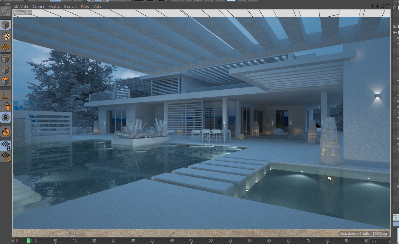

Ho ripristinato i due file e sosotituito le ies con delle Area, giocando poi con la sagomatura interna dei faretti per ricreare il disegno al muro.
Le uniche ies che ho adesso sono quelle nella piscina ( ripetuta per cloni) e sembra non accorgersene stranamanete.
Quello che non riesco a fare perà è dare luminosità all'acqua :roll:
Allego uno screen, ogni consiglio è ben accetto

Strano, sulla 1.9 non dovrebbero esserci questi problemi(almeno sulla ufficiale). Hai provato a cambiare file IES per vedere se il problema è specifico con un file in particolare?
L'acqua è trasparente per cui non si illumina di suo(a parte gli highlights speculari), ciò che si illumina sono le superfici delle pareti e il micropulviscolo presente nell'acqua, lo puoi simulare aggiungendo l'environment fog dai parametri di render, inoltre dovrai aumentare l'intensità dei faretti perché sono comunque troppo bui.
Quel tipo di splotches non è molto rassicurante, credo ci sia qualcosa di sbagliato da qualche parte. Ammorbidisci i coni d'ombra sui faretti a parete, se le IES ti continuano a dare problemi puoi farlo intervenendo come scritto in precedenza, ti allego esempio: https://www.facebook.com/3drenderandbey ... =3&theater

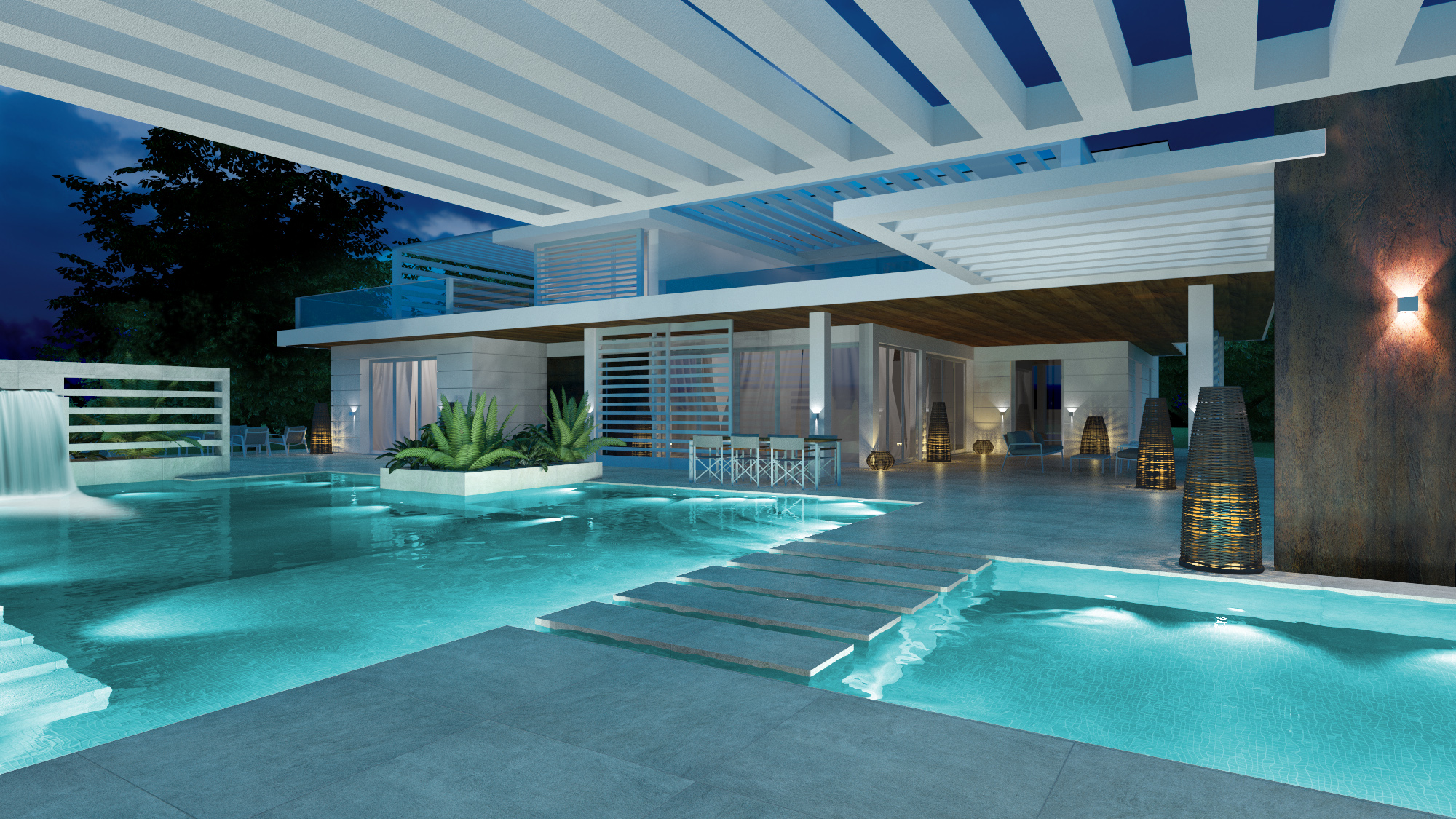

esattamente Elisa, se vado su un notturno vero e proprio dovrei aumentare le luci anche esternamente e dato che ancora non c'è un progetto di come sarà l'esterno non mi va di prendermi l'impegno di progettarlo per altri gratuitamente (e senza poi comparire ne lavoro ...... ), per quello giocavo sul crepuscolo, che a mio vedere èanche più piacevle da vedere.
Questa è una prova a bassa risoluzione che ho fatto per fargliela vedere in attesa dell' ok; leggera post produzione ad esposizione, acqua, pavimentazione ( cascata inserita al volo in post) e luci varie.
Ho dovuto pompare l'effetto sotto richiesta dell'agenzia che ricercava un effetto scenografico che colpisse la committenza.
E' il primo notturno che mi capita.....bene ma non benissimo direi, cosa potrei migliorare?

L'unico consiglio che ho da darti è questo, scegli una buona foto di un'architettura simile nelle condizioni luminose che cerchi, parti da li e imitane le caratteristiche.
