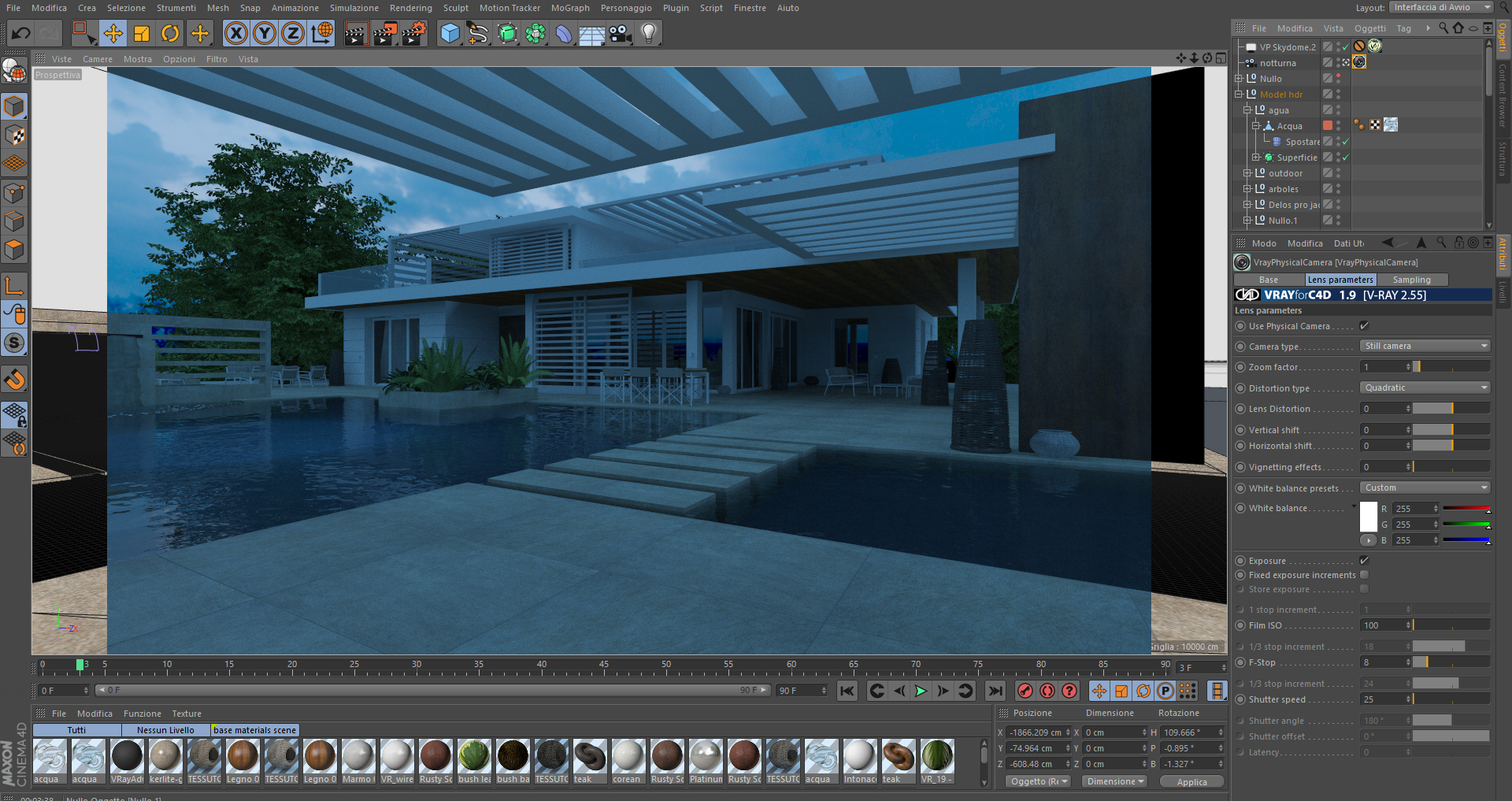

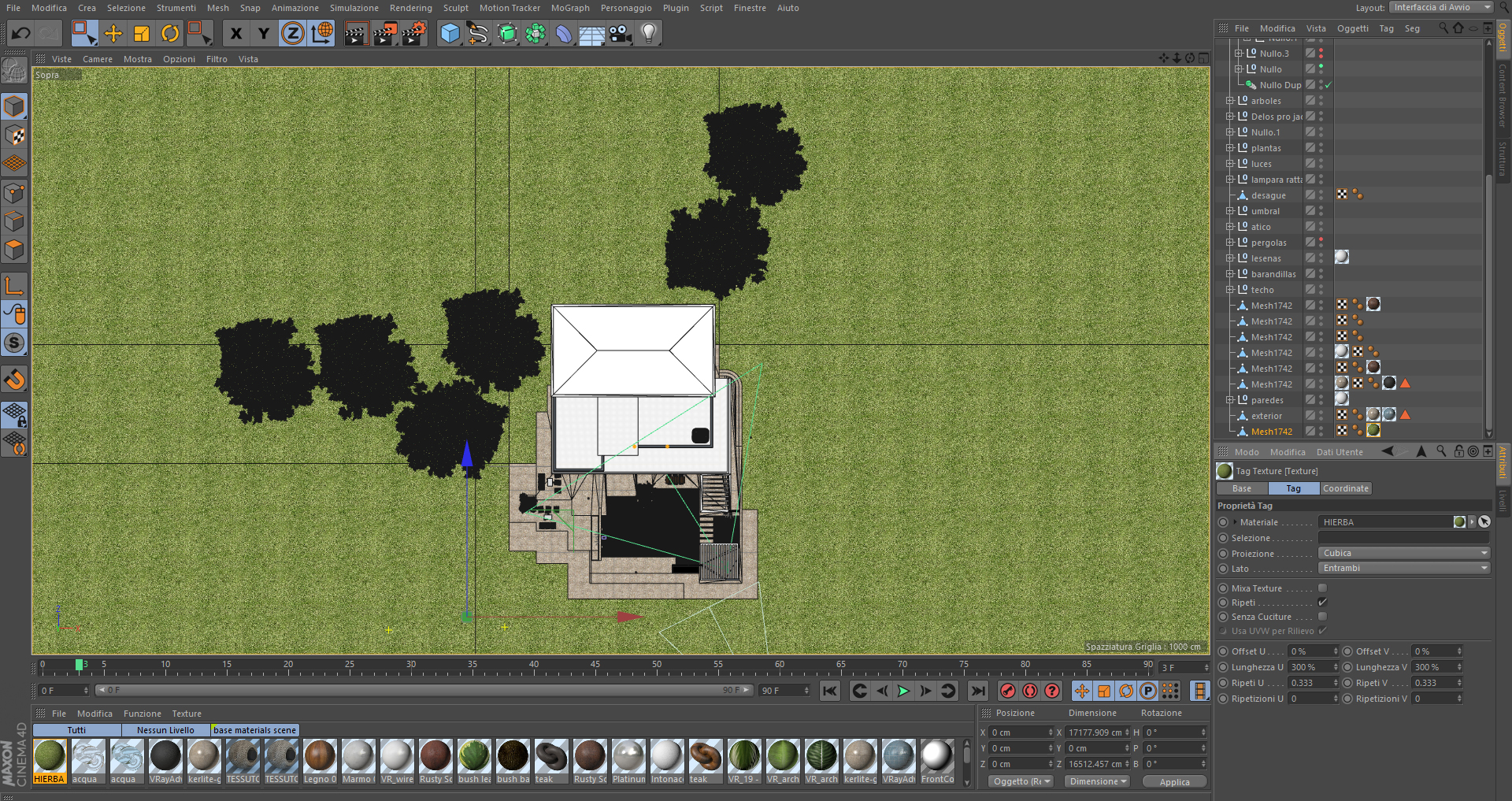

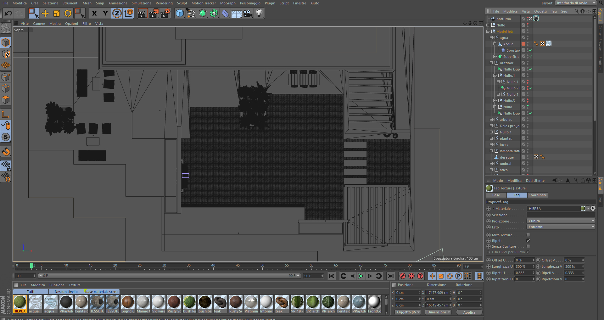

Buongiorno ragazzi, sono alle prese con un esterno per un cartellone e la committenza mi ha richiesto anche una vista notturna da consegnare entro ieri come sempre pfiu
Il file mi è arrivato da un collega che ha modellato in Sktechup, io mi sono limitato ai materiali, alle inquadrature e a trovare gli arredi che l'agenzia ci chiedeva ogni due ore :lol:
Purtroppo, ad eccezione di un banalissimo tavolo, i tempi stretti e la voglia di spesa troppo bassa della committenza non erano compatibili con molta modellazione e fra divanetti e soprattutto alberi e piante il file è arrivato a 295 mega circa :nono
Venendo al sodo..per l'illuminazione ho piazzato delle ies nelle lampade a terra in rattan, 3 modelli di dimensioni diverse, e ripetute come cloni e nei faretti agli angoli della villa come da modello inviato...il problema è che come attivo le luci mi si blocca il programma :?
Consigli? Tutorial da seguire?
Renderizzo la base senza luci e passo tutto in Postproduzione o meglio comunque illuminare la scena e passare poi in Ps?
Grazie ;)

probabilmente, non lo so, sei fuori ram, se hai messo dentro oggetti cosi come capitava senza ottimizzare più di tanto sicuramente la scena si è gonfiata molto, Oltre a cercare di usare più istanze possibili o proxi non so quanto tu possa fare per ottimizzare le luci ...
