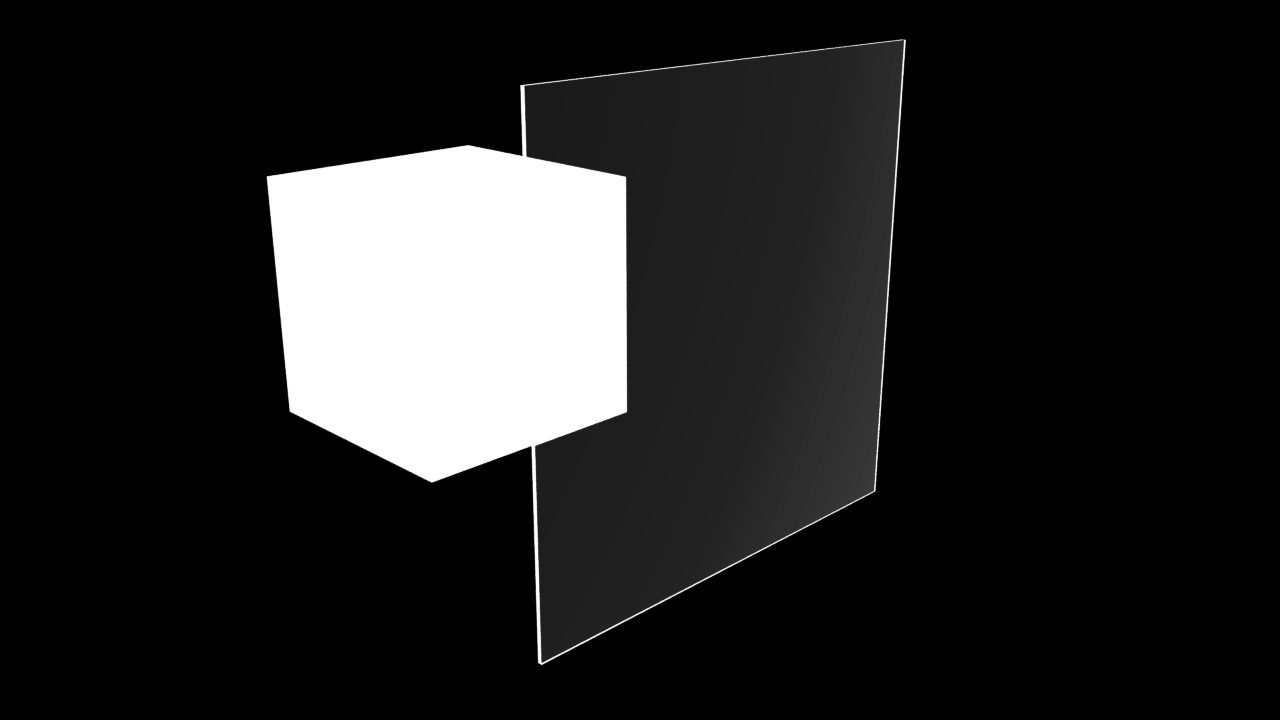

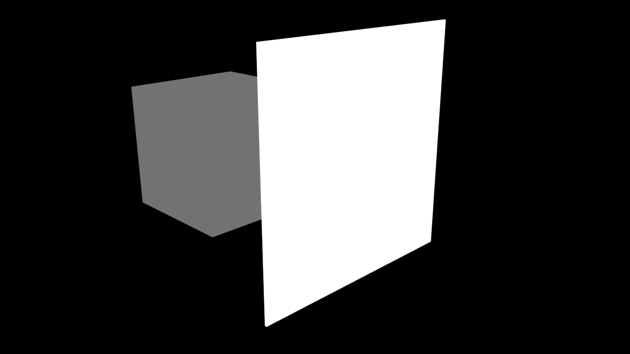

In merito a Corona al momento per l'uso che ne faccio ha un grosso difetto: di tutto ciò che sta dietro a un vetro non viene fatta la maschera
Messaggi: 10609
Re: ... ma vray next ???
beh ma non dovrebbe essere normale? se tu fai una maschera di un oggetto che sta dietro ad un vetro, il vetro fa da copertura e quindi viene nera la maschera.
Esempio se hai un cilindro di vetro e dietro un cubetto che sbuca, e gli dici fai la maschera del cubetto, vedi solo un pezzettino del cubo che esce e di conseguenza la sua maschera.
Ora non ricordo esattamente in cinema4D come lavora la maschera, ma una maschera dovrebbe lavorare in quel modo.
L'unica differenza rispetto ad esempio al motore di cinema e' che non analizza nella maschera la trasparenza quindi se fai una maschera di un vetro viene solita quest'ultima...
Solo per capire ovviamente...non per fare il tifo per corona.. :shock:

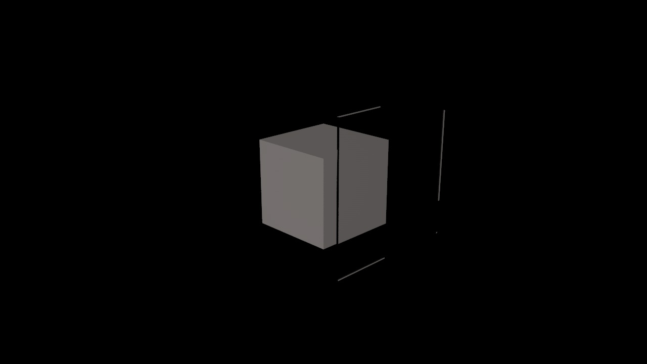

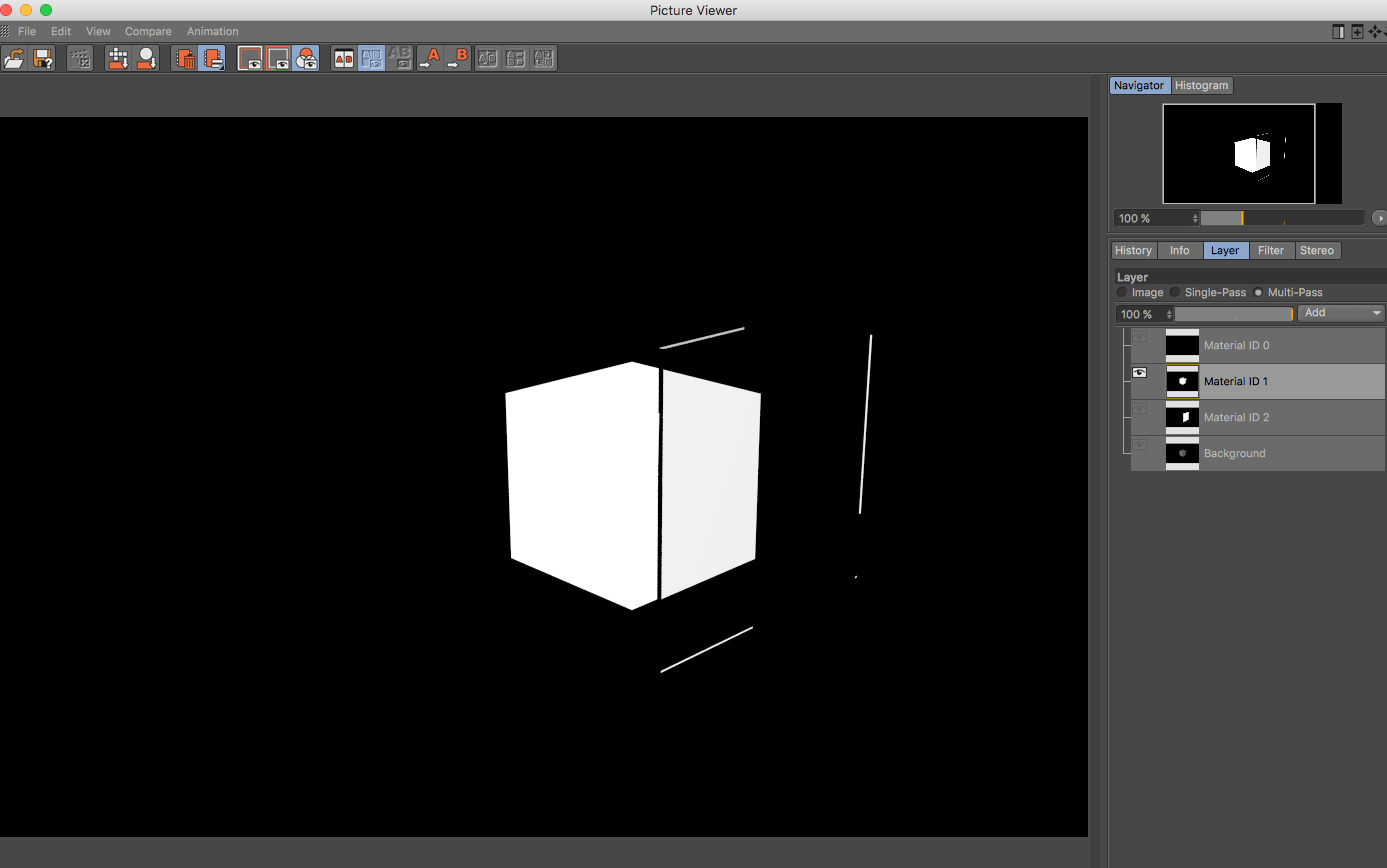

Se esci con queste 2 maschere risolvi il problema

Immagino l'utente cercasse questo:

si penso si tratti di fare maschere con la trasparenza del vetro, come fa anche il multipass del motore nativo di cinema4D, probabilmente ancora in Corona non c'e' la funzione della maschera su trasparenza, quindi fa il matte pieno...

@masterzone Non so se sia normale, diciamo che venendo da VrayForC4D ero abituato ad avere le maschere degli oggetti che stavano dietro al vetro (canale alpha compreso). Bastava mettere alla voce Affect Channel dello specular e della refraction "all channel" quindi avevi la maschera sia dei vetri che degli oggetti posti dietro. Il motore nativo di Cinema non l'ho mai usato. :( :)
@anto3d le maschere in questione come le hai ottenute?
