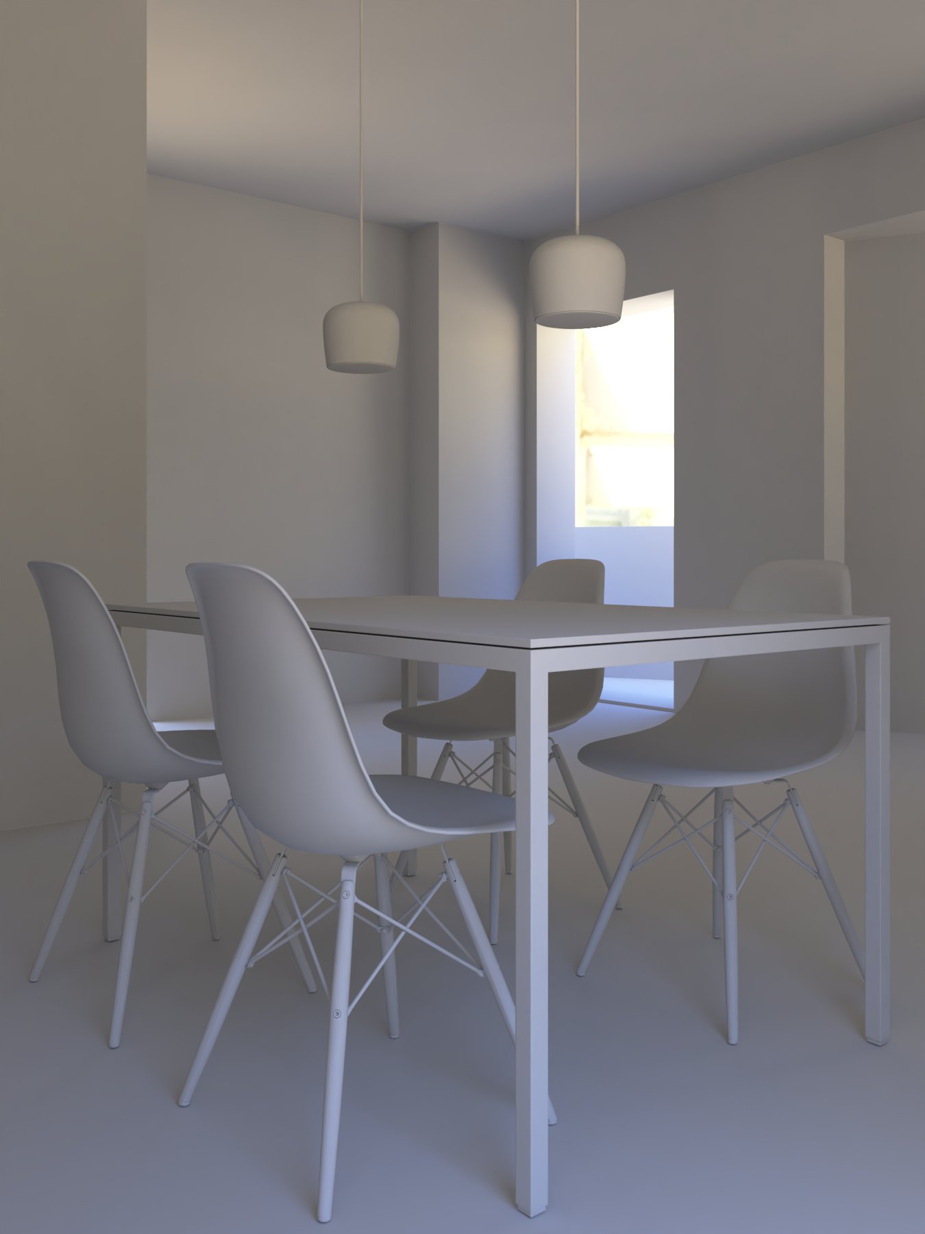

Ti allego un esempio di rendering dove ho tenuto solo le pareti e giusto un po' di arredo, tutto in scala corretta e impostazioni di Vray abbastanza standard. Come vedi è già decente considerando tutto in clay...
Ti aggiungo anche la scena in .c4d, se vuoi provare come base di partenza. Adatta pure i tuoi oggetti all'interno e vedi come va.
Io ho illuminato con una HDR però.

Grazie, ripartirò dal tuo esempio.. ho ripulito tutta la mia scena ricreando tutti i materiali come suggerito da Sirio76.

Ocman, mi spieghi perchè utilizzando semplicemente i tuoi settaggi di rendering sulla mia scena la mai illuminazione risulta essere molto bassa?

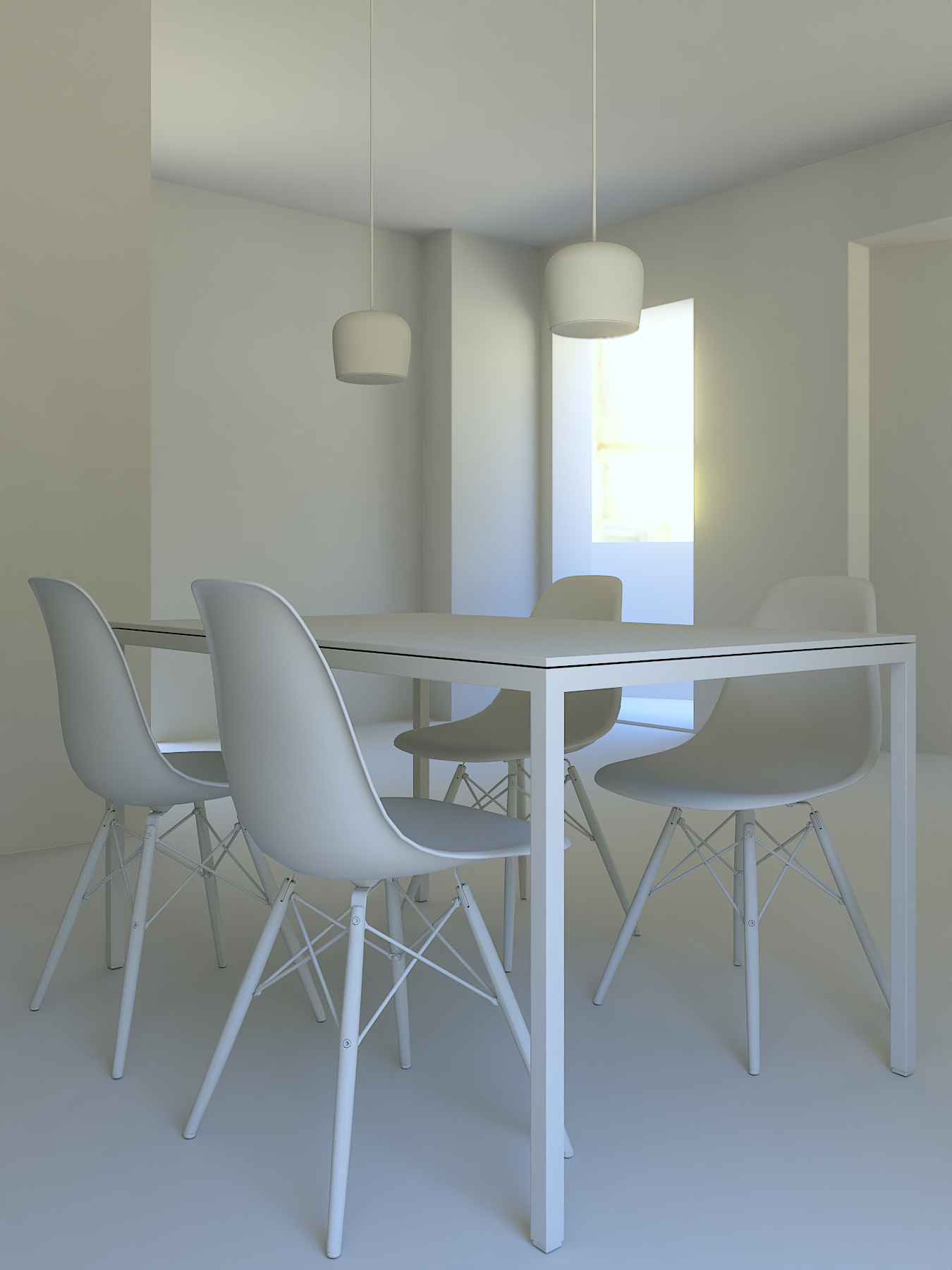

Perchè io ho usato una HDR e non so che illuminazione stai usando tu ora. Il bello è che, salvando in 32 bit, puoi benissimo gestire l'illuminazione in post o direttamente dal VFB schiarendo e modificando, nel limite ovviamente, la tua immagine.
Ti allego la mia scena iniziale leggermente post-prodotta e vedi che migliora. Considera che ho usato solo un materiale bianco senza riflessi.
