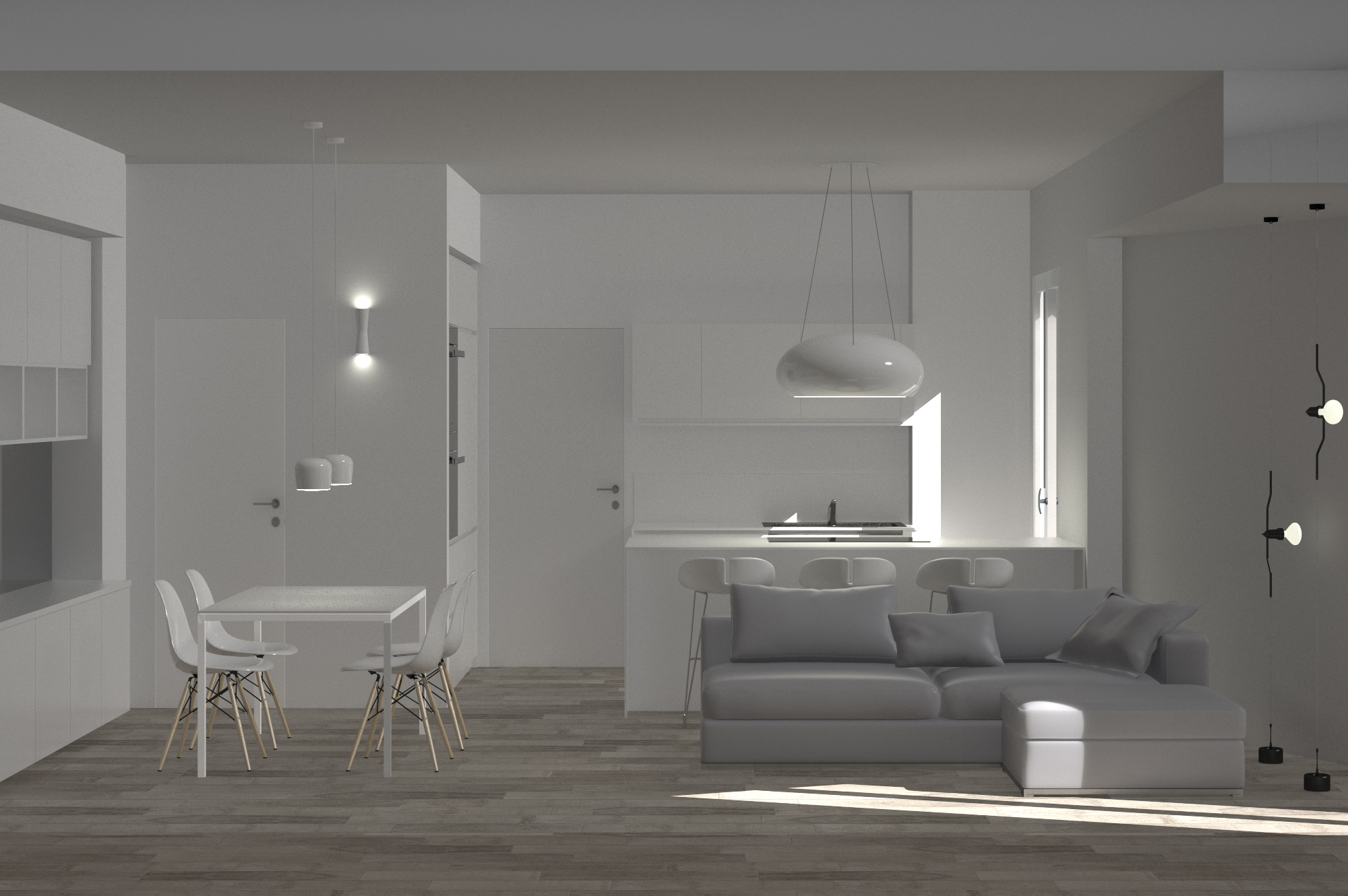

Buongiorno, sto illuminando un interno, ho fatto due rendering, il primo illuminando la scena con una omni light, il secondo utilizzando una luce dome con shader hdri.
Non riesco a riempire di luce la stanza, ottengo sempre un'immagine piatta, grigia.. Certo, l'arredo e le finiture tutte bianche non mi aiutano... ho bisogno di dare più vigore alla scena..
Certamente qualcosa riesco a fare poi in photoshop ma vorrei ottenere una base già buona.
Grazie

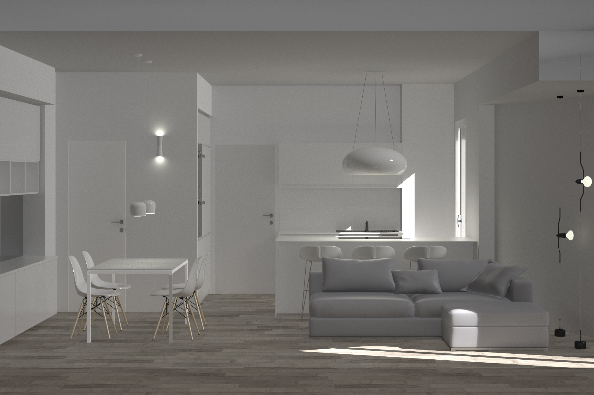

Questa con illuminazione dome e shader HDRI (tra l'altro usando questo tipo di illuminazione mi crea delle macchie rosse).

elisa
Messaggi: 1309
Re: Consigli illuminazione interno.
Messaggio da elisa »
si effettivamente la luce è abbastanza "piatta". Allora se lo scopo è quello di illuminare con la luce diurna io spegnerei un attimo le luci artificiali e inizierei da quella fino ad ottenere dei buoni chiaro/scuri, una volta che ottieni una buona base allora inizi ad accendere le luci di "contorno".
Ce la fai vedere con solo la luce diurna?
Messaggi: 10608
secondo me hai le luci senza le ombre da qualche parte :)

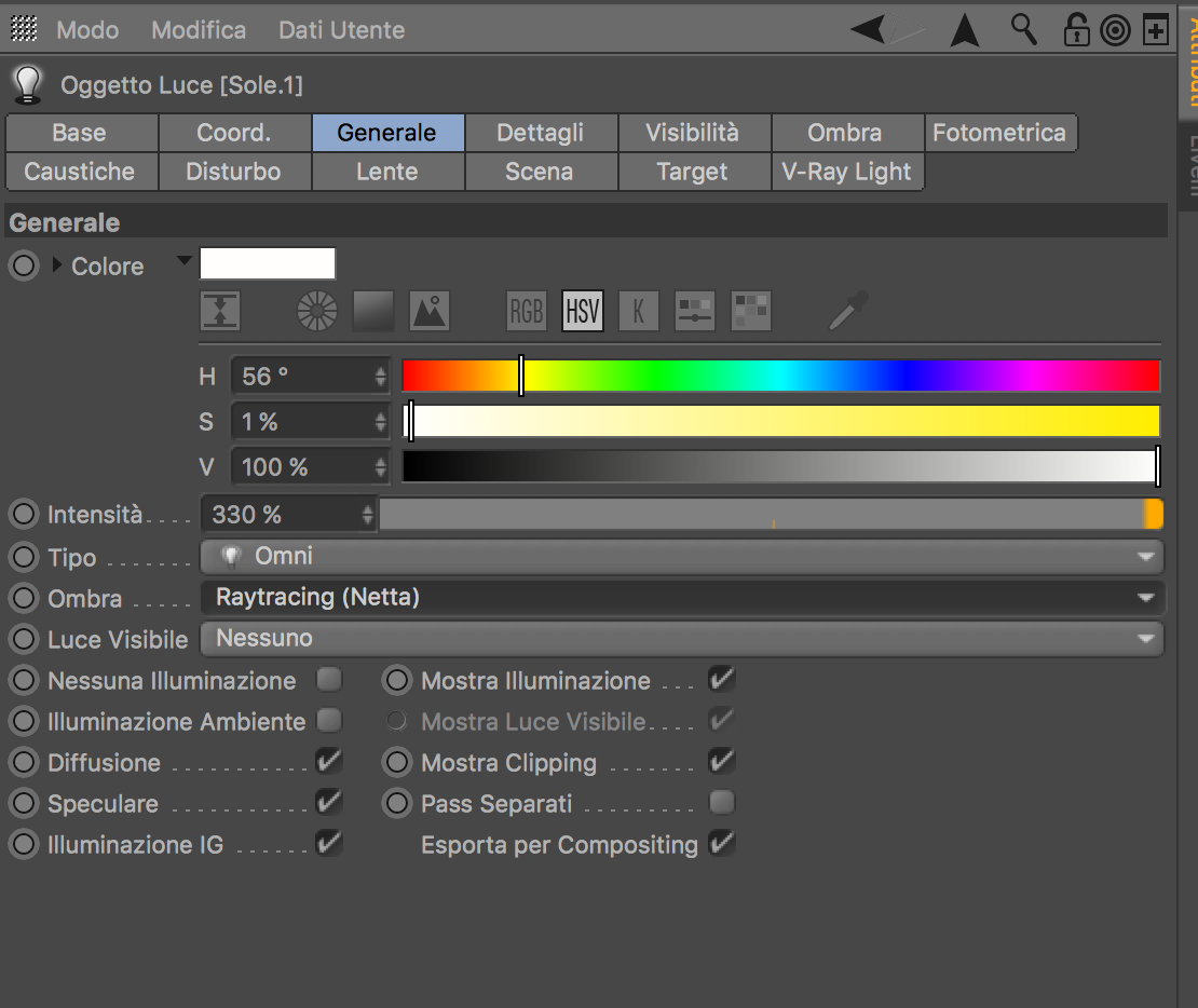

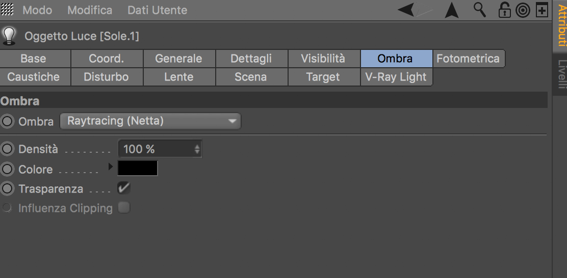

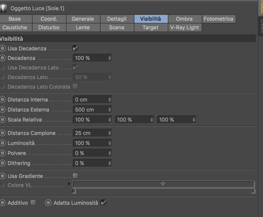

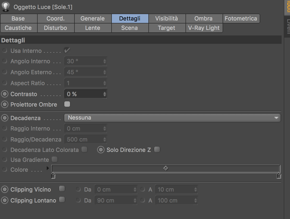

Schermata 2019-05-22 alle 09.23.04.png (259.09 KiB) Visto 4396 volte
Appena arrivo in studio faccio il render e lo posto.. in realtà l'illuminazione interna è data da un materiale con applicato luminosity layer..

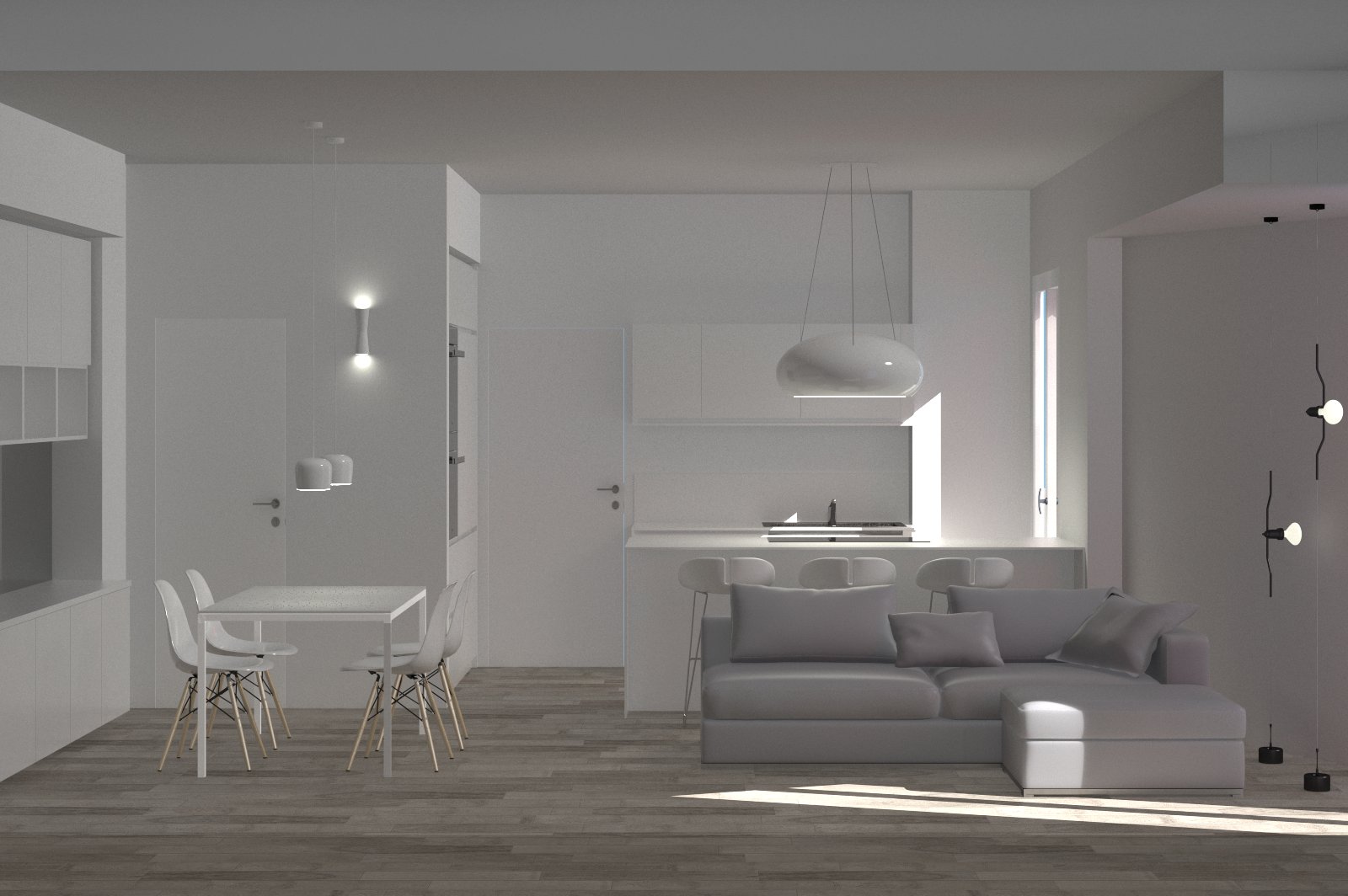

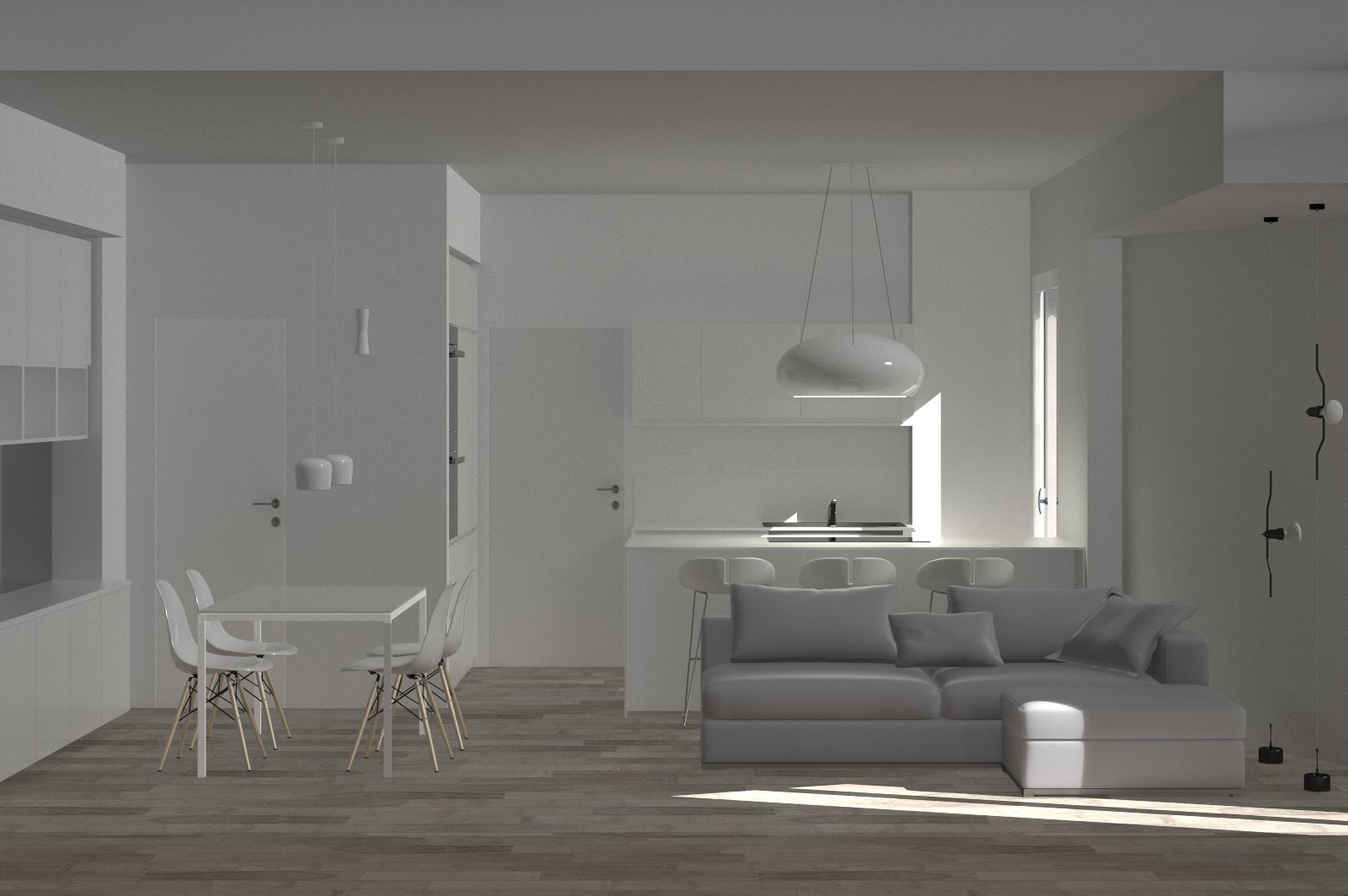

da elisa » mer mag 22, 2019 7:59 am
Questa è la versione senza luci interne
Senza luci interne.jpg (168.42 KiB) Visto 4384 volte
Sirio76
Messaggi: 2652
Messaggio da Sirio76 »
Un’oggetto con applicato un materiale autoilluminante non può produrre ombre efficientemente per via dellla mancanza del MIS, usa una mesh light nel caso ti servisse. I parametri della luce di Cinema non dicono nulla sulla luce visto che stai usando Vray.
Senza ripetere ciò che è stato detto già migliaia di volte, ti conviene fare una ricerca qui sul forum sugli argomenti che ti interessano;)
