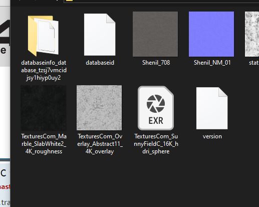

Altro problema che speravo di risolvere da solo ma non ci riesco, l'orientamento della scena. Ad un certo punto durante il lavoro l'orientamento degli assi del file si è spostato e ora nelle 4 viste vedo: la prospetica "corretta", nella vista da sopra vedo la frontale, nella vista frontale vedo la vista da sopra, per non parlare della vista destra che è addirittura ruotata sotto sopra.
A questo punto ho iniziato a controllare le coorduinate dei vari gruppi di oggetti ed effetivamente credo di essere stato io ad aver dato le rotazioni causando il problema. Come soluzione zen per eliminare il problema alla fonte ho optato per copiare tutto in un file nuovo e le viste tornano a posto. Però sul nuovo file settando il motore di render e rimettendo le texture che si perdono (non capisco mai il perchè!!!) mi ritrovo comunque problemi di texture.
Controllando nella cartella texture del file che ha sistemato masterzone ho notato che ci sono due nuove cose che forse impongono a cinema di fare qualcosa alle texture.
Allego lo screen di questi due elementi che ci sono nella cartella texture per capire se devo rimuoverli

Ah ok, non ti preoccupare le istanze alla fine non erano il problema, ma solo i lampadari con il bevel che faceva casino. Rimetti pure i cloner di Mograph in forma classica e le istanze come istanze semplice, a patto chenon siano luci. Se sono oggetti lascia istanza di render e multi istnce, altrimenti rimetti tutto com'era.
Per la cosa delle texture..per vuoi essere sicuro di usare SOLO le texture che hai effettivamente nel file, dai il "salva progetto con assets" cosi' lui ti esporta solo il progetto + tex usate, cosi' ripulisci anche un po il file da cose che non si sa dove siano...
Potrebbero esserci texture orfane o materiali senza tex che hai usato e non ti sei accorto che manca una tex, dipende spesso come si lavora e se si prendono modelli gia fatti o cose simili.
Se per caso copi e incolli tutto in una scena nuova, devi fare il "salva come" (non con le tex) dentro la stessa cartella di progetto dove avevi l'altro, cosi' Cinema trova subito le tex nella cartella TEX, e il vecchio progetto lo butti...
Se invece salvi solo il file perdi tutti i collegamenti...

Sono riuscito a sistemare con il copia e incolla in un nuovo file e a seguito del salvataggio (nella stessa posizione del vecchio file) cinema ha trovato tutte le tex. Grazie mille masterzone ora riesco a lavorare di nuovo bene, ho creduto qualche giorno fa di aver compromesso la scena per sempre e invece ora con tutte le dritte è tornata a posto. Grazie ancora!
