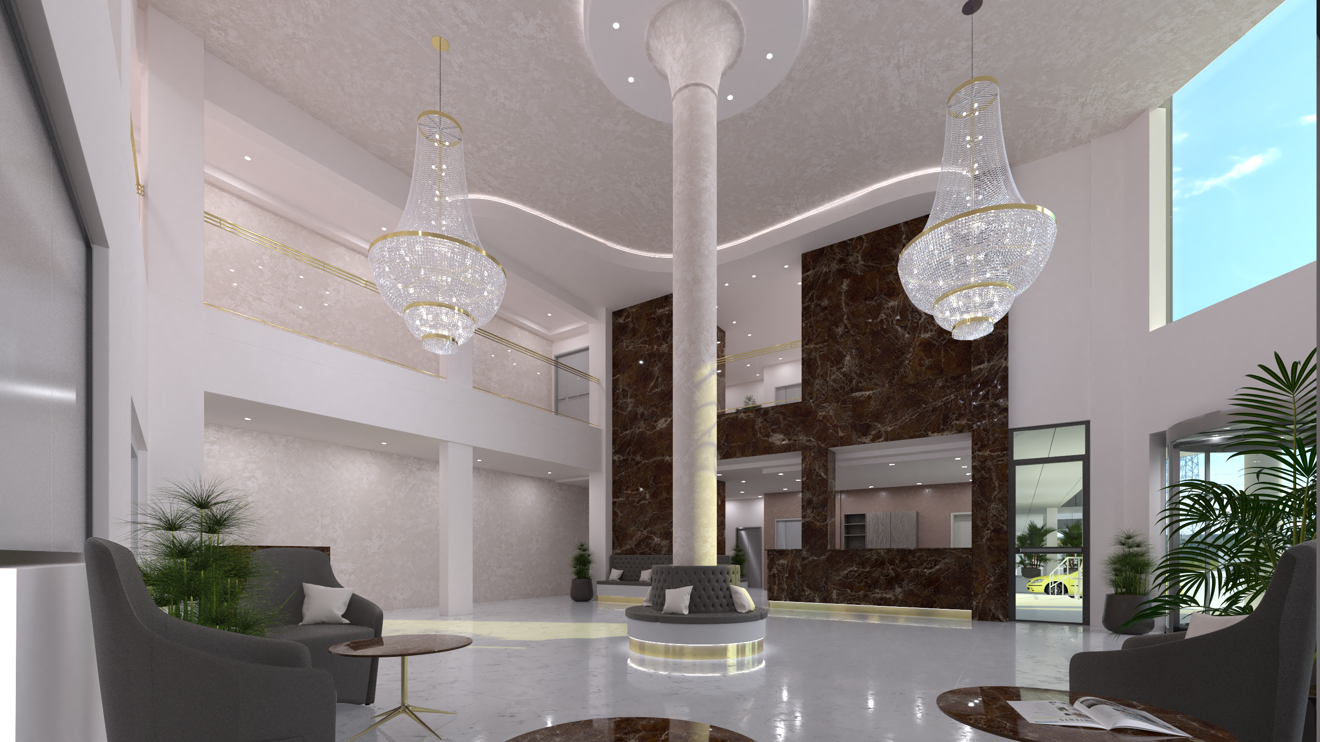

Per quanto riguarda il cloner di Mograph sono ancora un po perplesso riguardo l'ottimizzazione del file,mi spiego. Se voglio L'ottimizzazione massima (in termini di volume del file) devo settare il cloner su istanza multipla come avevi fatto tu. Ma nel caso specifico del lampadario io ho la necessità di clonare sia i poligoni(lampadine e struttura del lampadario) ma anche le luci. Inserendo gli oggetti+luce nel gruppo da clonare con il cloner settato su istanza multipla nel render vedo gli oggetti ma non le luci. Io ho risolto copiando una a una le luci (un po lunga da fare ,a ovviamente funziona) dentro agli oggetti clonati. speravo di poter risolvere l'oggetto e mantenerlo parametrico inserendo tutto nel cloner ma a quanto pare non si può

Se invece tu inserisci 10 lampadari in 3D poligonali dentro, allora avrai il peso di questi lampadari. Non ti preoccupare se sei a 100M di file, io ho fatto file anche da 5 giga e non ha fatto una piega.
Il fatto di usare le istanze di render (SOLO PER GLI OGGETTI 3D) serve per alleggerire la RAM, ovvero i cloni non occupano memoria, e quindi se hai dodici lampadari, meglio fare le instanze di rendering. Il multi istanze di Mograph e' una sorta di istanza di render 2.0 e quindi e' piu veloce ancora per la duplicazione di massa.
Attento pero' che l'istanza DI RENDERING, e il MULTI ISTANZA non penso funzionano con le luci, quindi le luci devono essere oggetti veri, oppure duplicate con la funzione solo ISTANZA, non ISTANZA DI RENDERING
