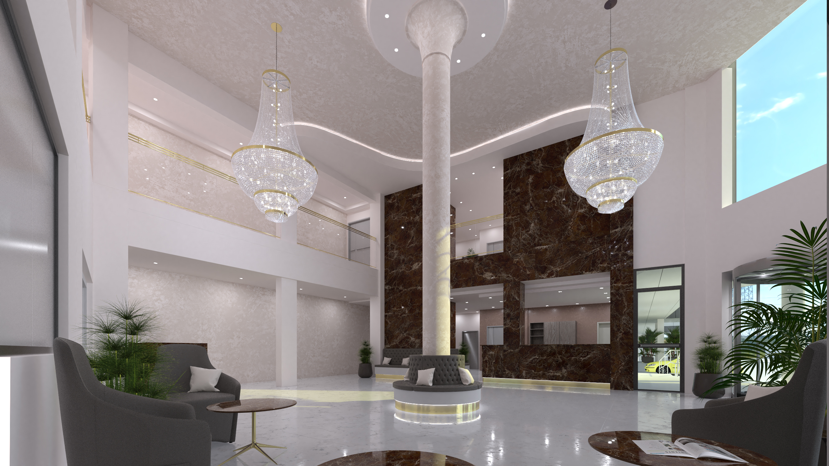

Ciao Pitdown1994 scusa,forse mi sbaglierò però mi sembra che nella tua scena ci sia troppo Noise :-(( .Comunque un computer come il tuo ,con una memoria da 64 gb e con una cpu amd Ryzen non può impallarsi.Comunque è capitato anche a me con Corona render a 16 gb di ram e ho lavorato sui settaggi di render,ti capisco non è cosa semplice :shock: armati di pazienza.

si quel render non era assolutamente per l'immagine in se... era solo per capire perchè mi spariva un lampadario... ora posto una vista piu recente
