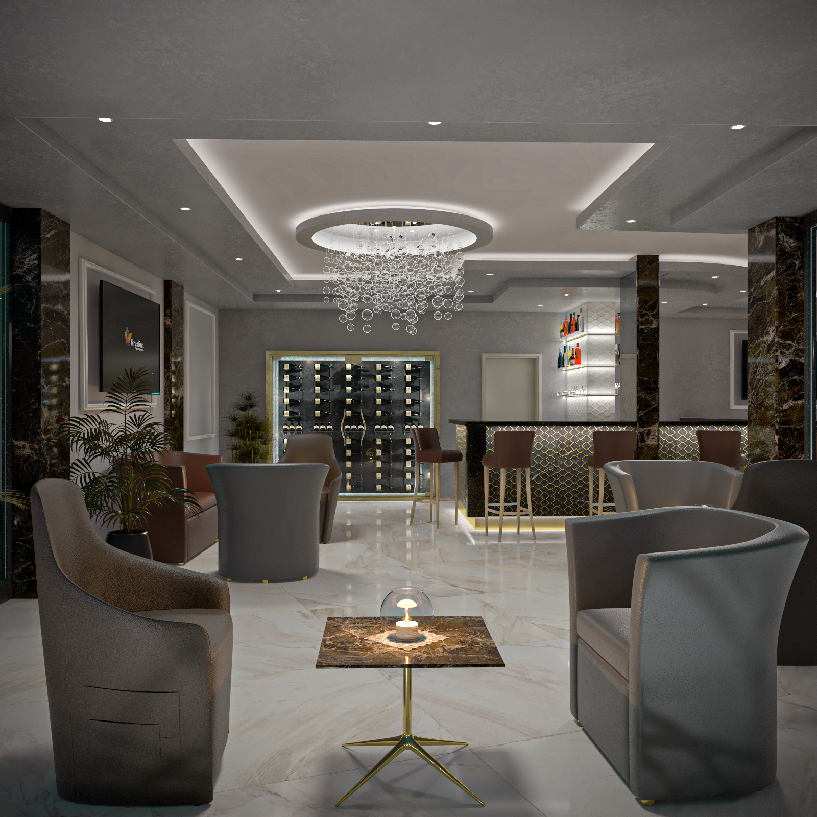

questo comunque è il render dopo la mia penosa post produzione
vista vetrina espositiva_C4D_notturno_jpg.jpg (1.75 MiB) Visto 2375 volte

Siro è Sirio, aggiungi una "i". ;)
A parte gli scherzi, ci sono evidenti problemi di resa secondo me... L'immagine risulta molto plasticosa e finta per così dire. Materiali poco curati anche.
Tornando al problema con il camera raw, considera che non lavora correttamente a 32 bit. Sfalsa notevolmente l'immagine ma è un dato di fatto questo.
Se vuoi manipolare immagini con questa profondità colore devi usare software tipo Affinity che costa anche meno di Ps, oppure usare plugin tipo ArionFx che tra l'altro c'è per Ps e secondo me è il top.
Altra cosa, se usi i canali Specular, reflaction, reflection, lighting, global illumination e, come metodo di fusione usi scherma lineare, ricomponi esattamente il beauty.

A questo punto mi sento sempre dire che l'immagine è plasticosa e finta ma non capisco come migliorala... mi rendo conto che non è realistica ed è il motivo per cui chiedo nel forum. Nei materiali ti assicuro che li ho fatti uno a uno da zero e anche li non capisco come migliorarli, ci ho lavorato seriamente uno ad uno e non li ho buttati li a ..... per fare in fretta...

Hai anche il problema dell'illuminazione che, essendo tutta artificiale, è più complicata da gestire se non hai esperienza. Rischi infatti di appiattire l'immagine in questo modo ma, se questo è il workflow richiesto, non hai alternative.
Lavora sempre in lm ricordalo e usa parametri veri e non a caso.
Riguardo ai materiali, se guardi la pelle, vedi che è innaturale cosi perchè troppo riflettente. Puoi lavorarci anche un giorno su un materiale ma, se agisci nel modo sbagliato, non potrà mai sembrare realistico.

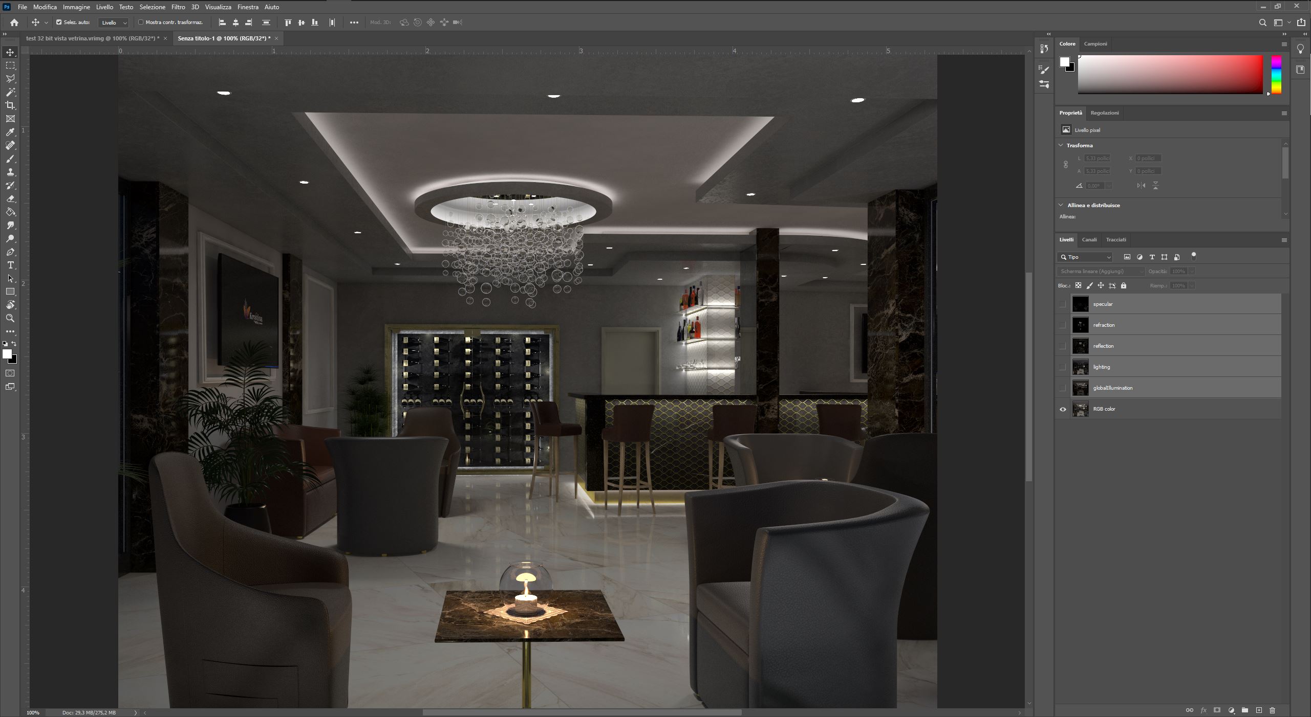

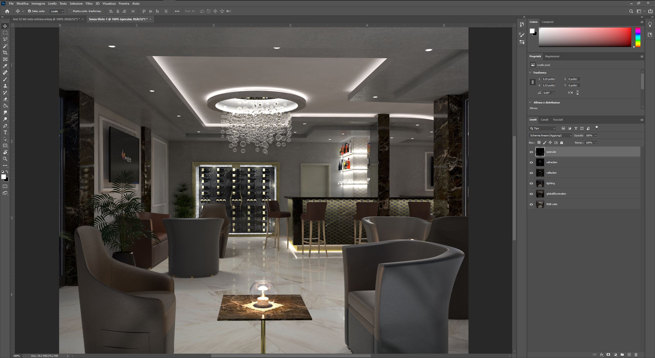

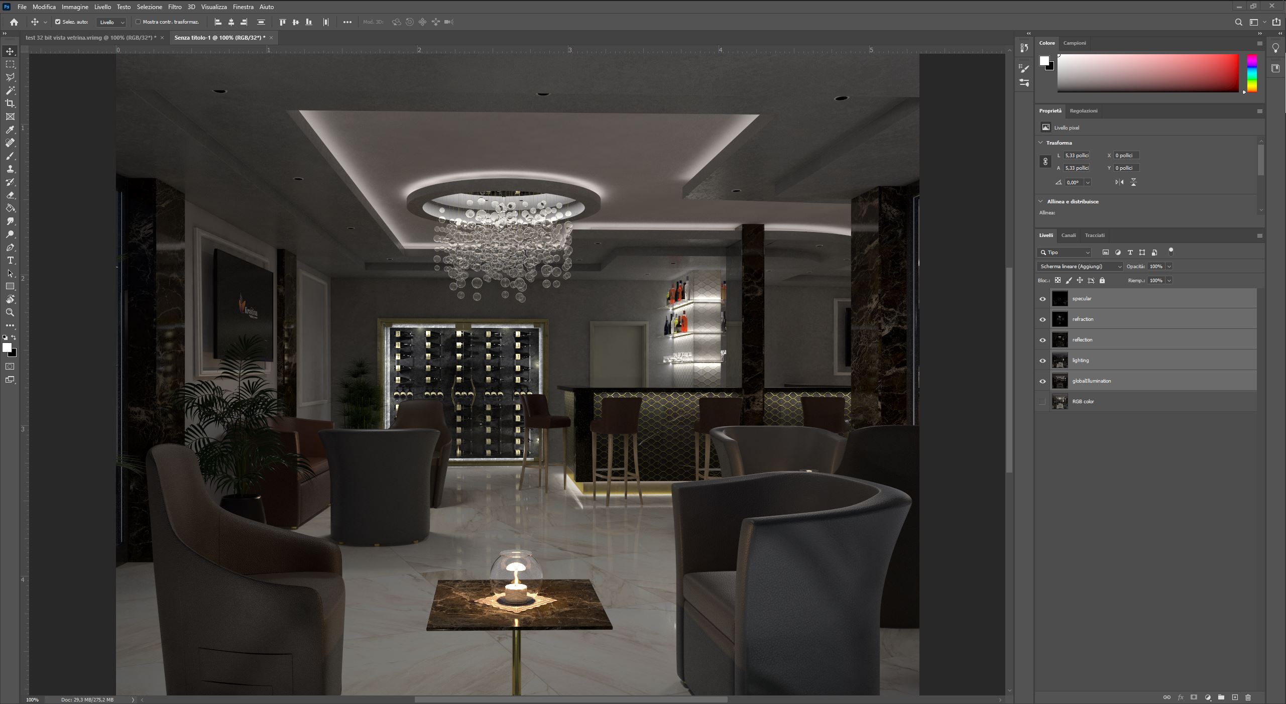

Ora posto due screen ... una dove ho isolato in un nuovo file i 5 canali necessari a ricomporre la beauty messi in metodo "Scherma lineare(Aggiungi) come h detto poco fa ocman.
Nell'altra ho semplicemete tenuto il canale "rgb color". Si vede chiaramente che la beauty non è ricomposta correttamente.
Ho provato anche a mettere i 5 canali "fondamentali" in metodo "Scherma lineare (Aggiungi)" e sotto di questi ho posizionato il canale "rgb color" per provare almeno a recuperare il bianco dei faretti ... ma mi si sfalsano altri punti dell'immagine facendo cosi

Riguardo al beauty, è strano. Dovrebbe uscirti completo.. pfiu

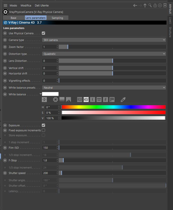

Allora ora mi metto a modificare queste tre cose e vediamo cosa viene fuori... per quanto riguarda la camera non ho idea di quali siano i parametri corretti al momento ma posto quelli che ho attivi sulla camera
camera 1.JPG (70.32 KiB) Visto 2365 volte
ocman
Messaggi: 1506
Re: multipass Vray 3.7 for C4D
Messaggio da ocman »
150 iso e con questi parametri, per un interno, non è molto corretto.. a meno che, tu non sia in una carrozzeria dove la luce è sparata alla grande... ;)
Per un interno considera 800 iso, apertura f/s 3, s/s 60
È vero che vray non è una vera fotocamera quindi, puoi usare un s/s 5000 e mettere gli iso a 30000 che verrà uguale a quello che ti avevo scritto in precedenza e non avrai mai noise. Se provi con una vera fotocamera, considerato che arrivi a 30k iso, avresti un'immagine scandalosa e piena di noise. Quindi una fotocamera reale è una cosa vray un'altra. Ti dico di usare parametri corretti per abituarti a guardare la realtà che è molto importante ed adeguare i lm e di conseguenza i valori della tua fotocamera.
