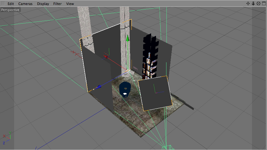

pardo88: la lampada purtroppo non è un modello free, la scena è talmente semplice che si fa prima a rifarla da zero che non io a mandarti la mia, appena possibile posto delle prove fatte con un desktop con processore i7, se l'interesse puo aumentare sono pronto a creare una semplice scena da condividere su cui fare le prove, se ti può essere utile ti allego uno screenshot di come la scena è ottimizzata anche per ottenere un calcolo più veloce

nello screenshot i due oggetti selezionati sono gli emitter

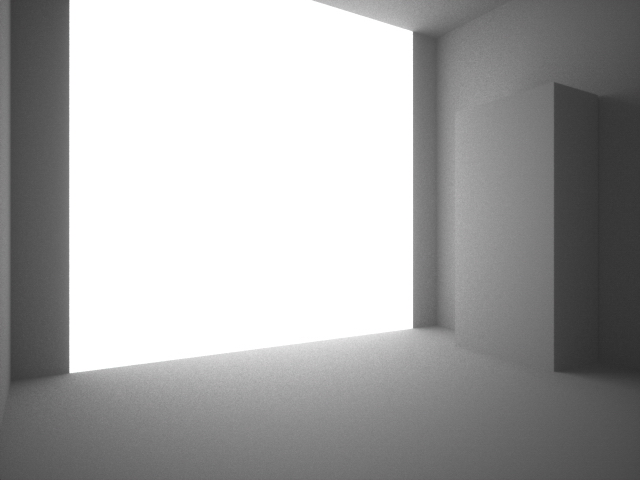

Re: interno maxwell V2
A dire la verità non mi entusiasmavano più di tanto queste prove e adesso ho capito perché; secondo me devi chiudere la stanza perché così aperta privi Maxwell della possibilità di far rimbalzare la luce sul soffitto o sulla parete di fronte alla finestra!
8-)
Questa una piccolissima prova con una stanzetta chiusa, solo emitter alla finestra.

Hurricane: non vorrei farti cadere dalle nuvole ma fidati che si avvicina molto di più alla realtà una prova aperta fatta cosi con maxwell che non tutta chiusa, per un semplice motivo uno stage fotografico è esattamente cosi composto il pannellone grande al posto del vetro simula un telo riflettente, sono dei grossi bank usati sui set fotografici, il fatto che dietro la camera e sul soffitto non ci siano chiusure simula precisamente la location di uno stage ovvero stanze con pareti a 2, 3 metri di distanza, soffitto compreso di colore nero.

mi ero dimenticato di aggiungere, che la prova fra virgolette si avvicina di più alla realtà perchè quella che ho utilizzato è un illuminazione da stage, avevo dimenticato di precisare che se vuoi un effetto ph sky e sun è ovvio che l illuminazione e la modellazione sono differenti, sinceramente non capisco cosa non ti convinceva che invece nella tua toglie ogni dubbio :D

Bhé innanzitutto tu hai parlato di interno non di prove di set fotografici!
Poi nella tua prima immagine (quella illuminata solo dal "finestrone" diciamo così), l'ombra della libreria e il retro della lampada sono quasi neri, cosa che non succede se c'è un soffitto ed una parete di fondo come in una stanza reale!
Tutto qua, niente di che, ma è balzato subito agli occhi!

bhe errore mio, la prossima volta sarò molto molto più preciso onde evitare equivoci anche se penso evidente che il tentativo sia di una resa fra virgolette pubblicitaria ovviamente al mio livello amatoriale non professionale, inoltre come tu saprai meglio di me in un ambito commerciale è richiesta una realtà che piaccia che si discosta spesso dalla realtà quella vera concetto un po intrecciato ma spero che si sia capito :lol: , inoltre per quanto riguarda l'ombra della libreria e quella della lampada, info acquisite dopo un po di nozioncine di fotografia tradizionale che è davvero strettamente legata all utilizzo di questo software e che quindi dovrò approfondire perchè sono ancora un profano, tali ombre sono cosi perchè è presente un bank che simula un flash, e cio è confermato dal fatto che in ulteriori prove diminuendo le dimensioni di questo bank le ombre diventano ancora più nette, come nella realtà accade in foto fatte con il flash, ti ringrazio per l'interesse e per gli spunti di confronto è sempre un piacere avere opinioni su tutti i fronti
