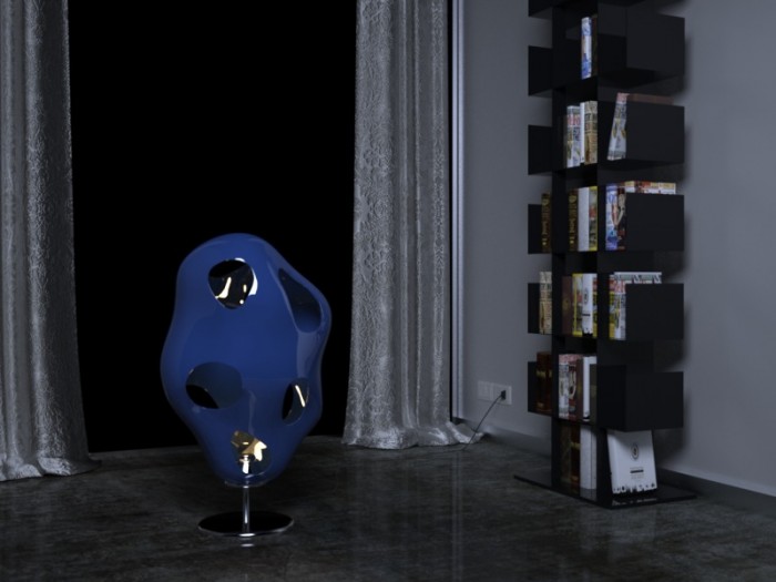

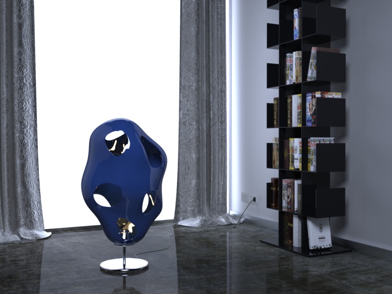

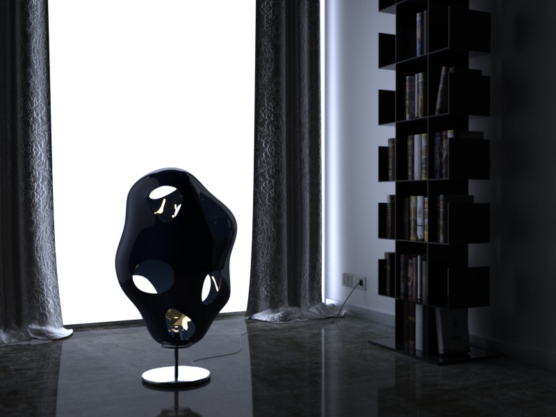

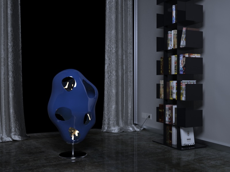

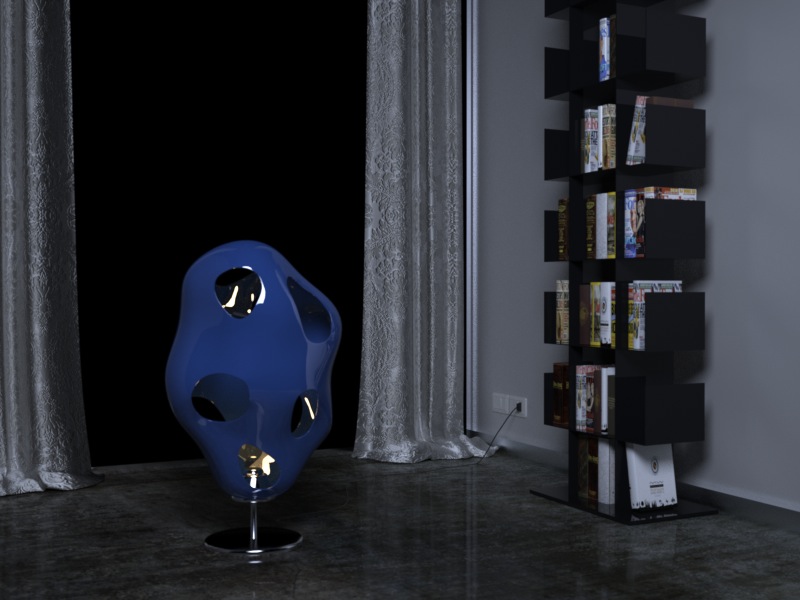

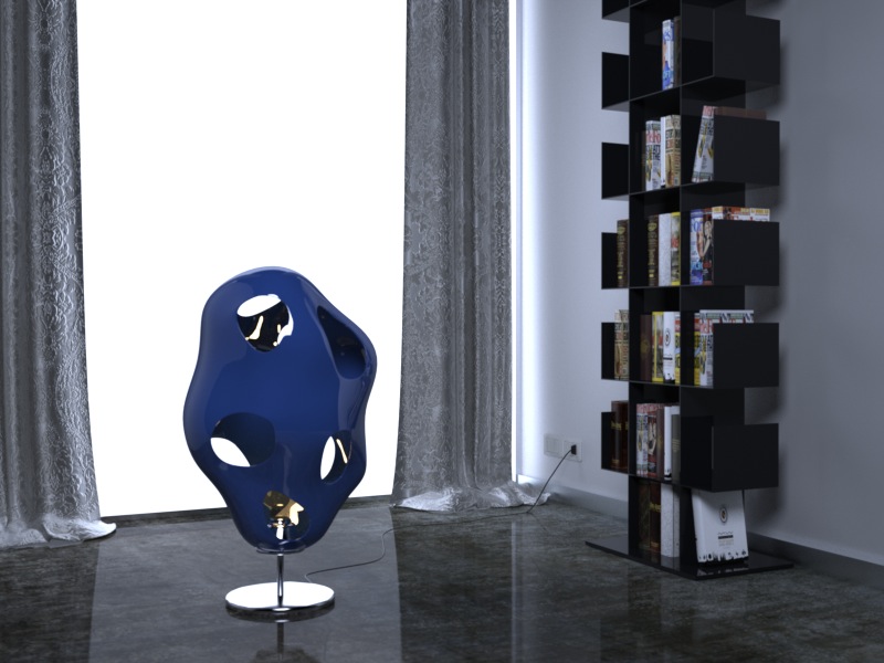

primo test di interno con maxwell 2 composizione abbozzatissima e scena ultra semplice giusto per saggiare questa nuova release, spero sia di vostro gradimento

Molto interessante Manuell!!! maxwell mi affascina molto..-;)

Puoi dire i tempi di rendering e se davvero hai rilevato un calo nel tempo di calcolo?
Se c'è stato, hai notato se a scapito della qualità dell'immagine?
Comunque Maxwell è un bel software... davvero!

nexzac: grazie per l'interesse
andeltoz: bhe questi sono i primi test quindi non mi sbilancio ancora più di tanto, ti dico solo che con la 1.7 non tutti i giorni si arriva ad un SL 20 con questa facilità, per quanto riguarda la qualità invece mi sbilancio è palesemente migliorata, i colori sono molto meno impastati, più netti, i metalli e gli SSS sono migliorati paurosamente come resa

ciao a tutti...scusate cosa significa "SL 20" ...?
Resa magnifica. Ma voglio sapere i tempi di render.

ciao renxo il SL è il livello di cottura che raggiunge il render diciamo che il render in media è presentabile ad un SL13, con la v2 un interno è gia più che presentabile ad un SL 15/16, i tempi di cottura per la presentabilità del render chiaro saranno un paio di ore massimo 3 su un piccolissimo macbook considerando che quello che bisogna tener conto è che le migliorie prestazionali del nuovo engine sono funzione di diversi parametri tra cui principalmente:
Scalarità: ...significa che la V2 si discosta prestazionalmente dalla 1.7 tanto più aumenta il numero dei core. L'ottimizzazione quindi è avvenuta sopratutto in una mglior ottimizzazione dei thread. Questo significa che la V2 da il meglio di se in condizioni ottimali di calcolo e non su macchine entry level. Se volete avere un'idea precisa di quello che è l'inviluppo di scalarità, basta consultare il grafico che a suo tempo NL pubblicò nell'apposito sito, significa che gia su un quad core i tempi sarebbero ancora più abbattuti senza parlare provando con un 8core, considera che con la v2 con un i7 un interno illuminato con ph sky e sun puo essere cotto anche in 50 minuti

molto ma molto ma molto interessante....direi notevoli passi avanti!

....proveresti a renderizzare questa semplice immagine a 5000px????? Quanto tempo pensi che impieghi? Io voglio passare all'unbiased... ma i rendering non mi devono superare assolutamente le 30 ore!

Anto3D: volentieri appena possibile lancio un render a quella risoluzione dal macbook, vorrei fare anche un packngo del file per far renderizzare la stessa scena da un amico con differente hardware per avere dei test più attendibili, mi fa piacere che sia di interesse questo wip....stay tuned
