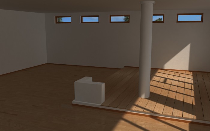

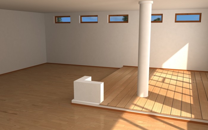

Dunque, grazie per seguirmi in questi test :D Laterlamente sulla destra ho aperto circa 10mq di finestre (giusto oggi ne avevo già aperti poco più di 10 :D). Le ho aperte anche sulla parete posteriore (quella dietro la camera). Senza luci aree il risultato è questo con diffusione pari a 4. Le finestre laterali sono divise in due settori a cui ho poi applicato due luci area con intensità 80. Posto anche quel risultato.
illo ha scritto:Ti do alcuni consigli:
- modifica le dimensioni delle aperture o il numero (a tua scelta) tenendo conto che per quella stanza ti servono almeno 10 mq di superfici vetrate
- la mappatura colore non è un sistema di illuminazione e non va quindi applicato per aumentare la luminosità globale; deve servire esclusivamente per ridurre eventuali eccessi (bruciature o angoli troppo scuri)
- ricreato il tuo ambiente fai una prova solo con cielo e sole, intensità primaria e secondaria 100%, prof diffusione 5-6 e, partendo da quel risultato, applica le eventuali area per ogni finestra per aumentare l'illuminazione senza alterarla (dov'è chiaro dovrà essere più chiaro e dov'è scuro dovrà essere meno scuro).

Molto interessante la prima soluzione, la seconda è troppo buia... se posso suggerirti....viste le due parti old e new style la parte a sinistra la illuminerei artificialmente e la parte destra con lop stile usato fino ad ora... è solo un'idea ma sta prendendo una bella piega.

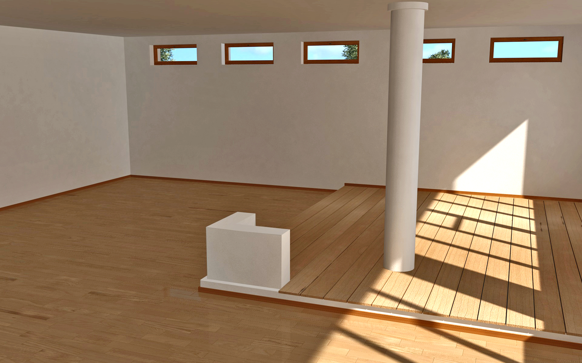

Non puoi applicare le area solo su alcune finestre altrimenti avrai un squilibrio evidente sull'intensità della luce che proviene dall'esterno. La corretta illminazione è indubbiamente quella della seconda immagine, se la luce deve entrare con più intensità lo deve fare anche dai lucernai

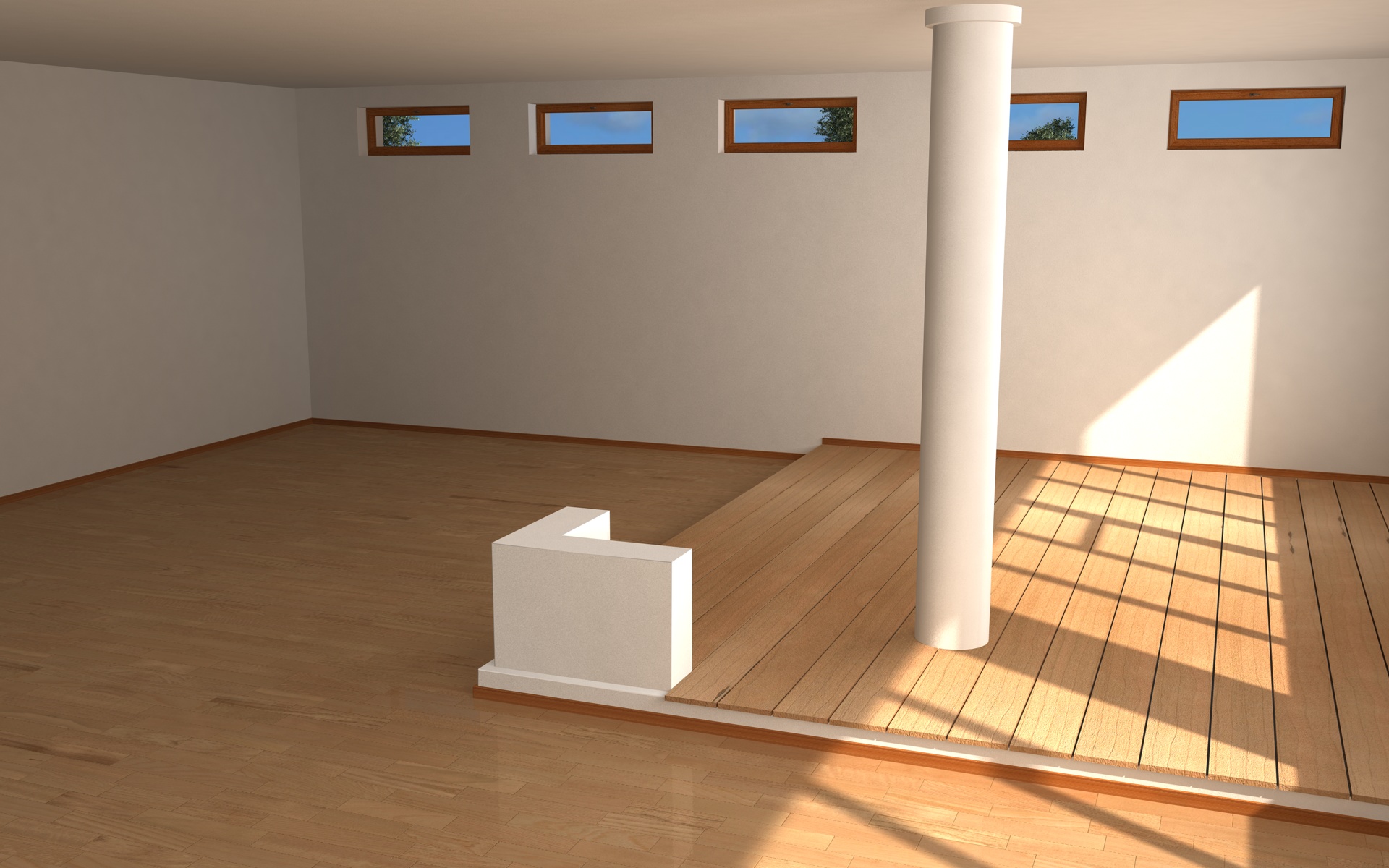

Ora sto facendo la prova a luci ibride. Le due mikonos artemide + 3 lampadine di una sola giukò e vediamo cosa succede...ovviamente la parte classica resta pressochè tutta con luce naturale dalle finestre di destra...vediamo come rende...poi proverò ad accendere anche aree ai lucernai e lì diventano 12 luci e dico addio al processore :D Mi sembra che ci son di mezzo un po' troppe luci...

nEcR0SoFt ha scritto:Come hai piazzato le area ai lucernai? Una per ogni apertura?
Io non ho piazzato nessuna luce perchè l'immagine che ho postato è la tua senza luci area alla quale in post ho semplicemente aumentato l'esposizione
