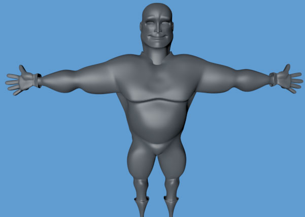

Ho connesso la mano, devo sistemare, la rete sugli stivali, e poi devo connettere la testa.
Solo al termine di questo potrò dichiarare la fine della modellazione.

Come ti sembrano le proporzioni ora?

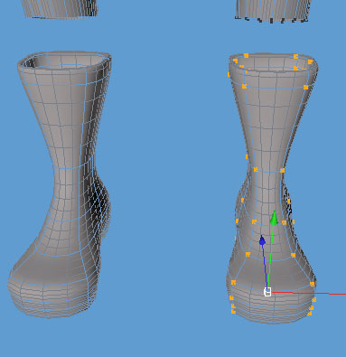

:( Gli ho rifatto gli stivali poichè quelli di prima erano inguardabili!!!!.
Solo che ora mi ritrovo pochissimi punti, gli stivali che ho creato sono molto morbidi come del resto sono per loro natura.
Ma ora non attacco la gamba agli stivali neanche se mi ammazzo Help me please come fare in questi casi?

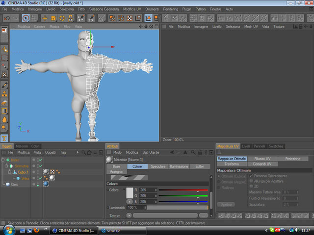

Eccomi tornato, sono giunto alla stesura della mappa Uv.
Un tutorial messo a disposizione da un santo della community.
Mi sta indicando la via. Ma per mia sfortuna il tutorial è relativo alla release 10 o inferiore.
Quindi il tut dice. Selezioniamo l'oggetto e poi selezioniamo i poligoni.
E puf come epr incanto appare l'immagine Uv a destra.
Io non trovo gli strumenti per farlo.
Quale altro santo mi indica la via?

innanzitutto io ti consiglierei di rendere editabile la mesh simmetria. In questo modo lavori su tutta la mesh e su tutti i poligoni della mesh.
allora, do per scontato che tu abbia settato nel tag materiale la mappatura UV e che abbia inserito una texture nel canale colore o qualsiasi canale dove vuoi disegnare all'interno del materiale che hai abbinato alla mesh, per cui io di consiglierei di premere questo tasto (vedi allegato)
dovrebbe comparirti la mesh, anche se un po incasinata.
se non succede niente... devi descrivermi che cosa hai fatto.

Ciao Renxo, grazie mille per la risposta. Supponi male perchè non ho fatto nulla di ciò che hai indicato :P
Ora ci provo però :)

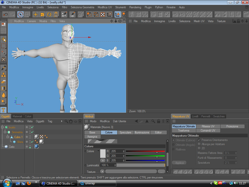

Non ho capito queste indicazioni:
allora, do per scontato che tu abbia settato nel tag materiale la mappatura UV e che abbia inserito una texture nel canale colore o qualsiasi canale dove vuoi disegnare all'interno del materiale che hai abbinato alla mesh....
Ti mostro una schermata, sono combinato così ora:
