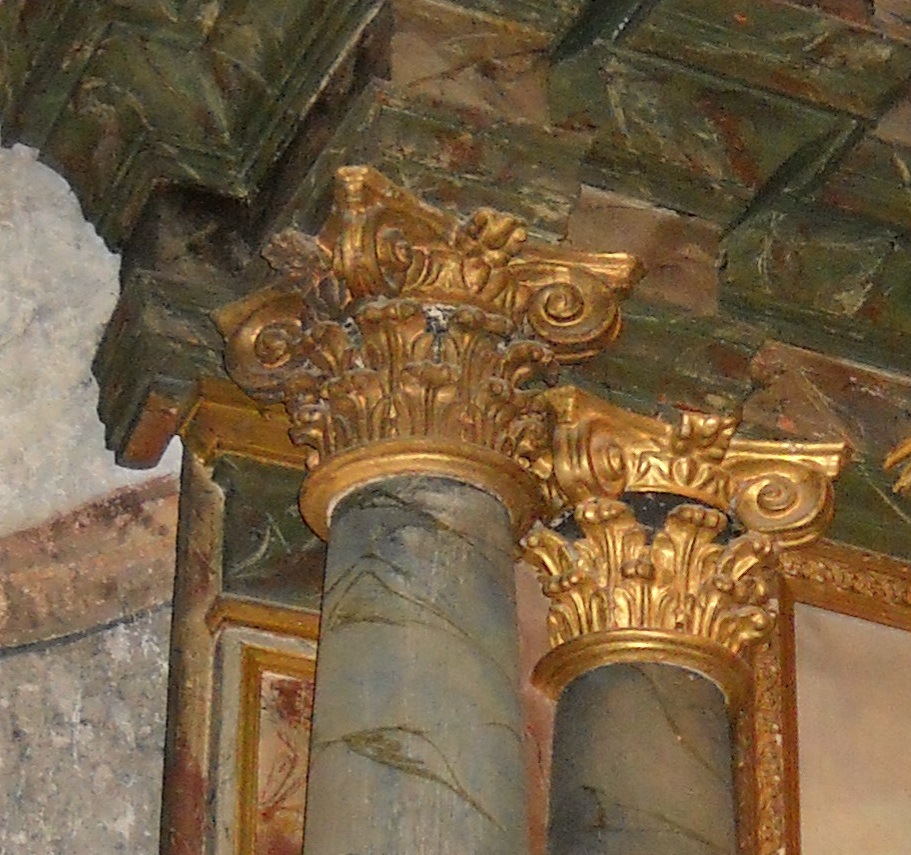

Ho bisogno di un vostro prezioso aiuto!!
Come mi consigliate di modellare il capitello dell'altare?
Probabilmente l'unico modo é lavorare di mesh + Hypernurbs?
Grazie

devi modellare un quarto del capitello, che dopo ripeterai con delle simmetrie.
per modellare quel "quarto", cerca prima di tutto di stilizzarlo, cioè immaginatelo senza i fregi.
modelli il corpo e poi gli aggiungi i fregi, che possono essere fatti "in piano" e poi utilizzando i deformatori, li adatti al corpo stilizzato. So che non è facile, ma vedrai che è piu difficile da dire che a fare.
ciao e buon lavoro
Renxo
MrMojo
Messaggi: 158
Iscritto il: sab nov 27, 2004 7:19 pm
Re: WIP - CHIESA EREMO
Messaggio da MrMojo »
io penserei tutto come se fossero elementi piatti
modellandoli con delle spline
poi utilizzerei i deformatori x piegarli

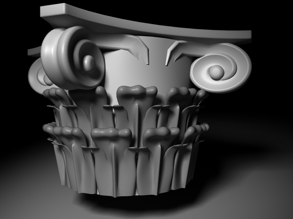

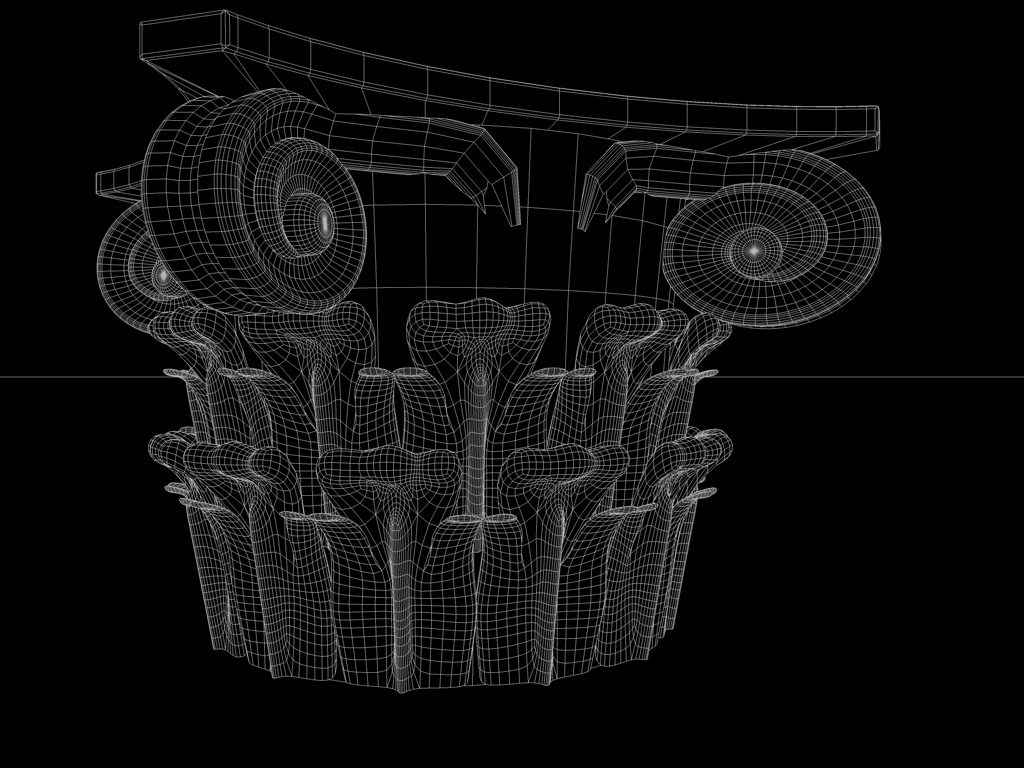

Finalmente un update!! :)
Ho provato a fare il capitello, la qualità della mesh non é un gran che! :?
Cosa ne dite?
Primier
IL MIO BLOG
LA MIA GALLERIA
Messaggi: 2647
Messaggio da pierluigi »
per quanto mi riguarda hai proprio modellato un bel capitello corinzio. Reminescenze scolastiche :) .
quello che mi fa accapponare la pelle è quella finitura tipo plastica lucida che gli hai dato.
ovviamente è l'assenza di texture, ma non rende giustizia alla modellazione :)
complimenti sinceri.
p.s. ma fatte venire una voglia di imparare a modellare pazzesca. :(
Ultima modifica di pierluigi il gio mag 27, 2010 9:47 am, modificato 1 volta in totale.
Messaggi: 10609
beh niente male! per i riccioli sopra hai usato una sweep?
primier
Messaggi: 923
Iscritto il: mar giu 17, 2008 10:46 am
Località: Primiero -Trentino
Messaggio da primier »
masterzone ha scritto:hai usato una sweep
Esattamente!! però la devo un pò sistemare, perché mancano delle parti!
Grazie
