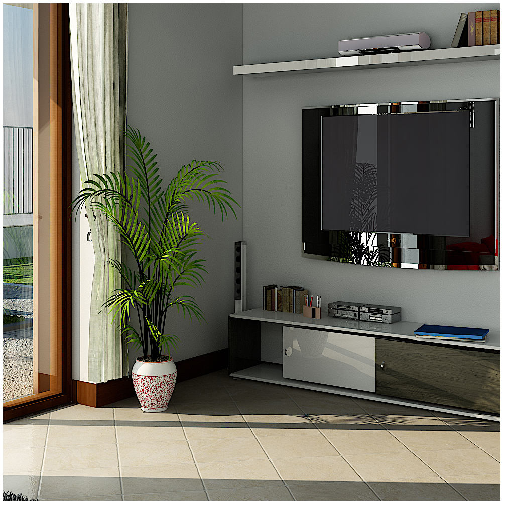

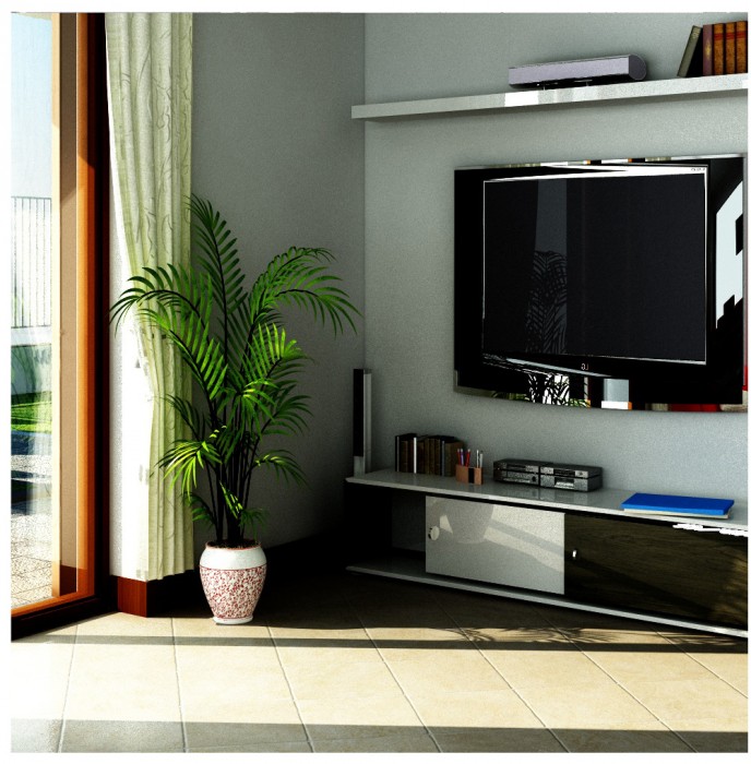

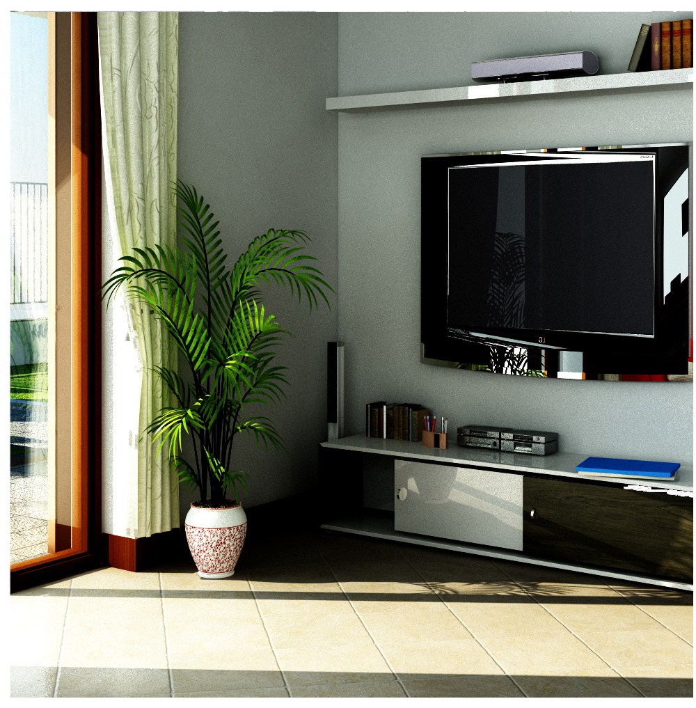

non lo so... io ho notato problemi proprio con il color mapping.. ho provato a modificare un po di parametri, luci e phcam ma nulla... non ottenevo lo stesso risultato...
Queste ad esempio sono 2 bozze fatte con parametri bassi e si vede subito la differenza di contrasto e colori in generale..

la prima è con la nuova versione?
