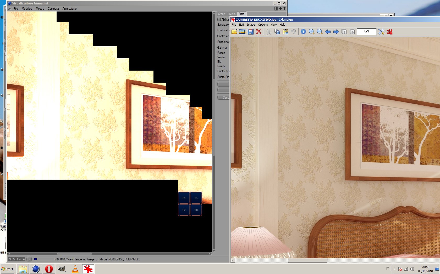

ciao a tutti,
sto facendo i primi render con l'aggiornamento di vray, ma mi succede una cosa che ho gia letto nel forum:
il render viene molto contrastato, come mi devo comportare?
in allegato il render con la 1.25.1 e di fianco il render con la 1.2.
ho letto che puo capitare per colpa della chiave e che se fosse dovrei farmene dare una nuova.
pensate sia il caso di disturbarli, oppure è normale e devo cambiare qualche cosa io nei settaggi?
per renderizzare questa scena ho copiato il contenuto della scena vecchia in un nuovo file, salvandolo nella stessa cartella di quello vecchio, ma utilizzando i tag della scena precedente (cioè, intendo dire che non li ho rimessi uno ad uno!)
sperando di non aver sbagliato a postare, vi ringrazio.
REnxo

si devi chiedere che te ne diano una nuova... quella che hai risulta craccata anche se non lo è....
è una tecnica anti-hacking che hanno utilizzato per scovare gli utilizzatori non regolari, ma purtroppo anche alcuni utenti regolari ne han subito gli effetti

grazie!!!
