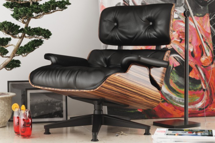

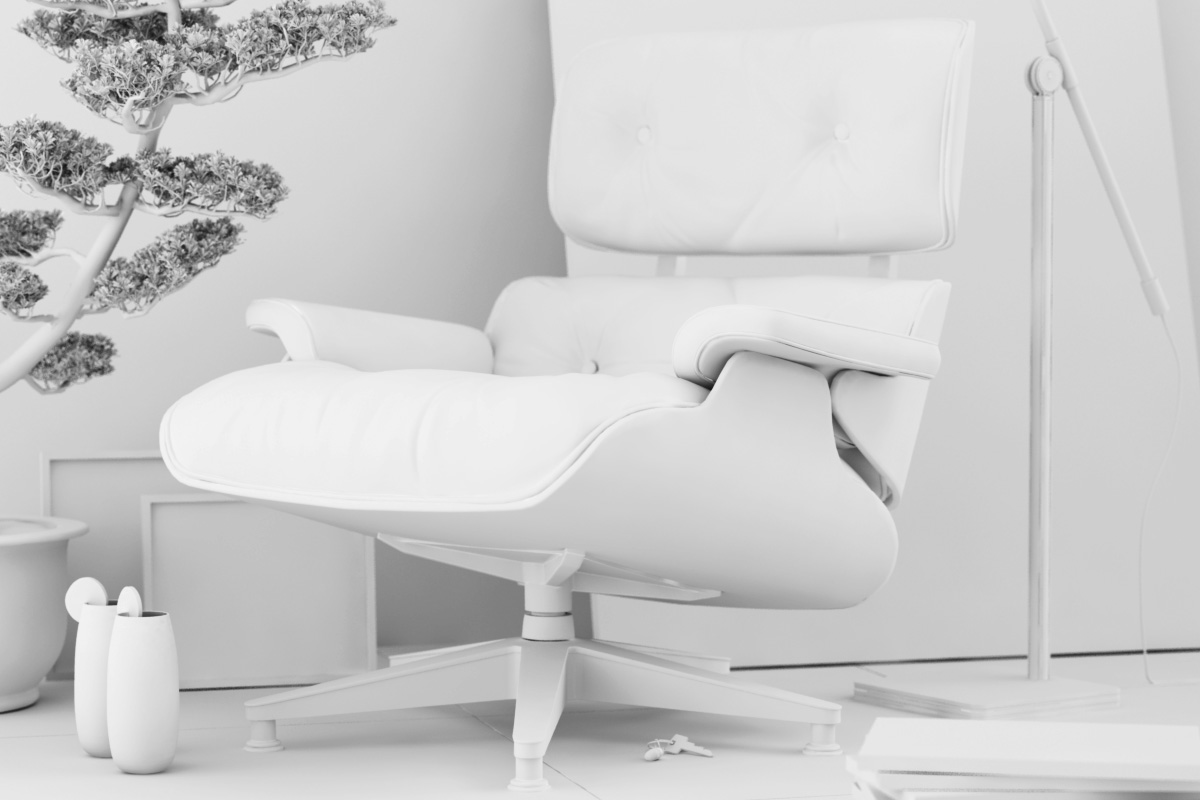

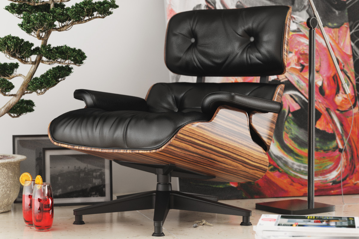

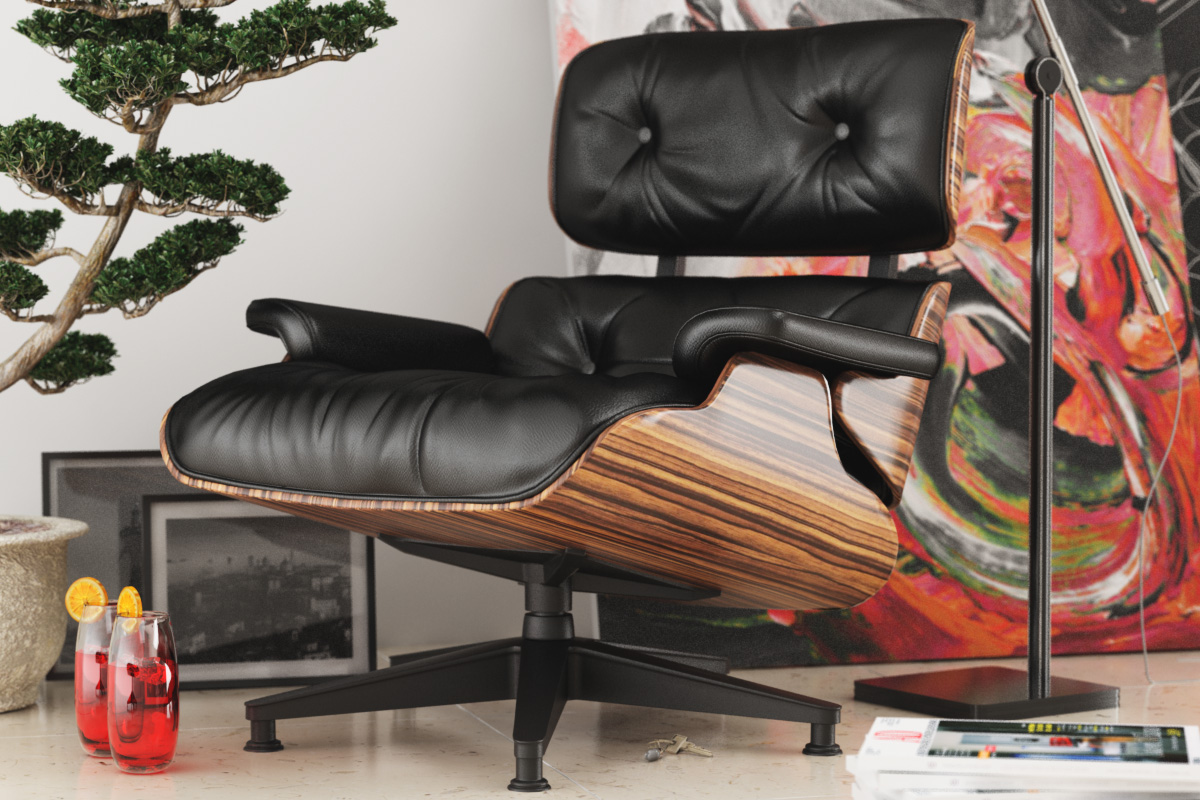

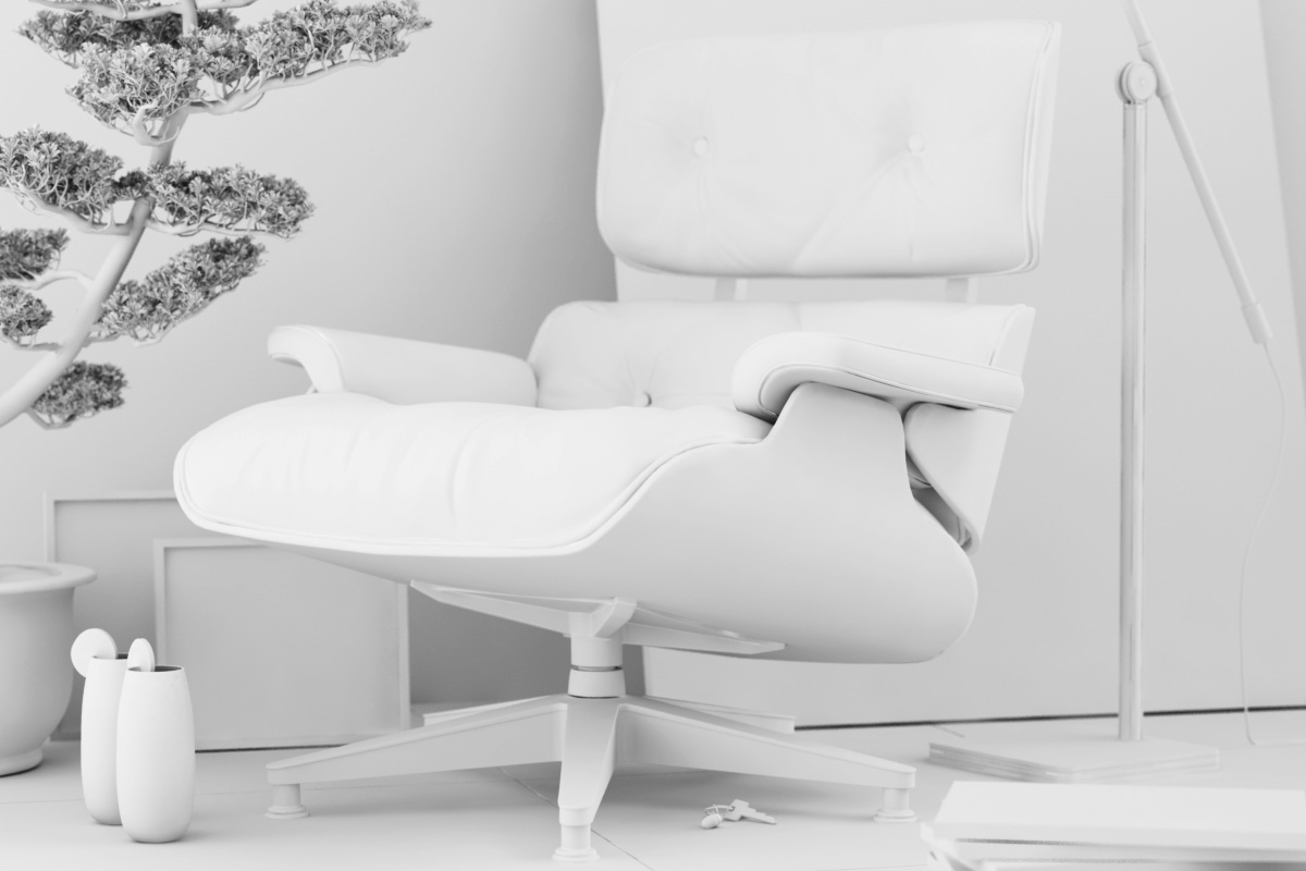

Ciao a tutti....
come sempre non riesco a resistere alle nuove versioni ... e stamattina ho deciso di provare questa nuova rel, duplicando la cartella per mantenere la vecchia versione in modo da continuare senza problemi i lavori in corso.
Allora la GI sembra cambiata e utilizzando le vecchie impostazioni per le area light viene tutto un pò più sovraesposto, mentre l'AA sembra funzionare meglio. Utilizzando la nuova rel con vecchie scene l'AA "sclerava" invece con una nuova scena, utilizzando valori più bassi di quelli che utilizzo di solito, il render sembra migliore.
I tempi di rendering mi sembrano quasi inferiori al solito.
Discorso diverso vale per il color mapping... forse il cambiamento della GI non produce gli stessi risultati che ottenevo di solito con le vecchie impostazioni. Quindi oltre a settare il Clamp a 2 ho dovuto smanettare molto per trovare dei settaggi adatti. Questa è un impressione più che altro, visto che la scena, essendo ex nova, non posso provarla con la vecchia rel.
La scena è imbottita di oggetti al solo fine di provere quanti più speculari e glossy possibili.
La Gi ha prodotto comunque degli artefatti, e l'AA andava migliorato... ma il tempo è di circa 10min per il clay e circa 30min per il render su un Q6600 overclokkato a 3,2Ghz.
