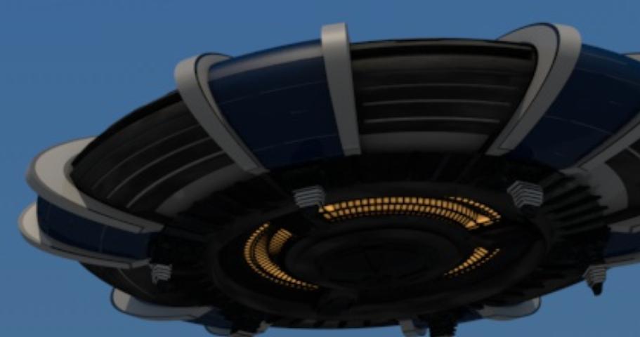

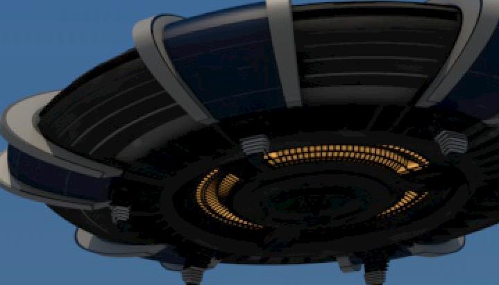

ciao arkimed grazie per il consiglio adesso va molto meglio !
cosa ne dite ??
ho messo materiale nero allo sky (ma lo sky in questione è quello in menu >oggetti >sky )
e non ci sono più o meglio cerano quei bordi ..ma grazie al quel consiglio che mi hai dato di spuntare la linea dell aerea di lavoro va molto meglio .
qualche commento su come è venuto ora ?
non è in alta definizione ..640x480

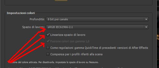

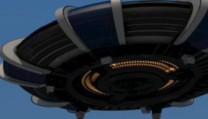

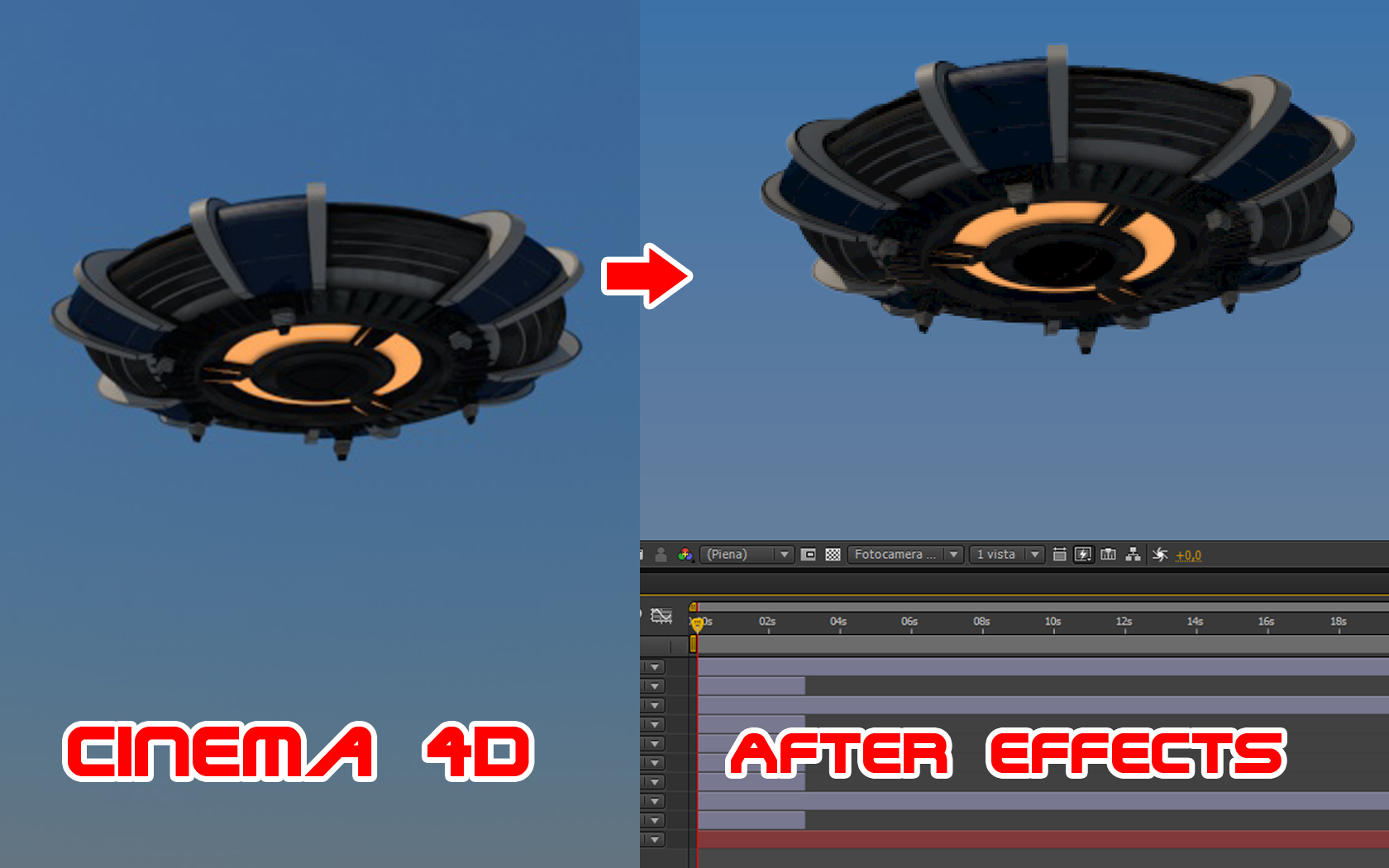

ciao arkimed
ho notato che spuntando lo spazio di lavoro in srgb****
come vedi qui
migliora definitivamente si , però mi crea strani contrasti e bruciature del colore in after effects dell immagine esportata da cinema guarda qua..
mentre l immagine salvata da cinema è questa...
come vedi in questo secondo caso non ci sono bruciature...
non so se riesci a vederle ...ma credo di si ..che sicuramente hai un monitor migliroe del mio...
altra cosa strana che mi fa spuntando l opzione rgb e linea..è questa
che quando apro un solido i colori mi escono così
io sono ignorante in questo lato così teorico ...
però capisco che ci sono i vari settaggi tra un programma e l altro di colori e luminosità
cmq si può rimediare a questo problemino di questi colori che vengono bruciati in questo modo ?

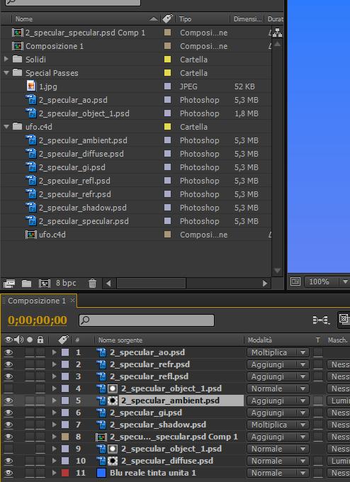

e dimenticavo di farvi vedere tutti i livelli multipass e di come ho importato in after effects
ciao è grazie di cuore
