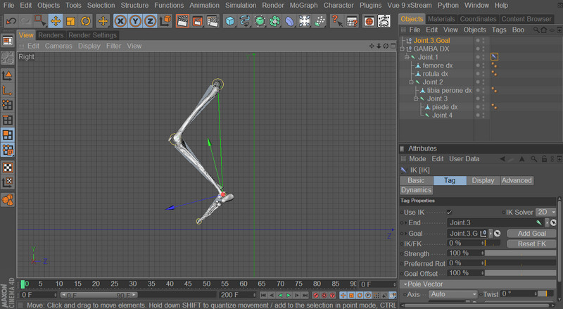

Ho tolto la Null e ho "disegnato" le Joints in modo sequenziale: funziona (FIG 1), muovendo la gamba il piede la segue, ma rimane fisso.

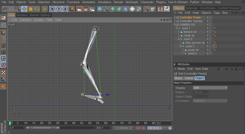

Allora ho selezionato la Joint 3 e la Joint 4 (quelle del matatarso+dita) per creare la chain e il suo Controller per muovere il solo piede (FIG2)

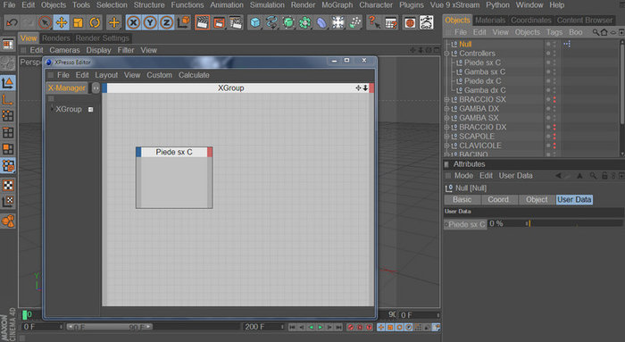

Come da figura stò cercando di controllare i...........Controllers (scusate il giro di parole) tramite User Data. Unutile dire che mi sono piantato subito.
Qualche idea, suggerimento, tutorial, tips'ntricks?
Grazie
aetan
Messaggi: 1039
Località: Lyon (France)
Re: IK Chain
Messaggio da aetan »
dopo aver impostato il tipo di user data, vai nella schermata xpresso e quindi importa il tuo controller aprendo dentro queso la voce userdata appena creata.
Crei quindi 3 nuovi nodi xpresso , uno per ogni movimento (x,y,z) e colleghi gli input agli output.
Noterai che la tua barra (0%-100%) compierà delle ampiezze di movimento a casaccio. In questo caso devi interporre all' user data e alle finestre di spostamento una finestra "mappatore gamma" dove, sistemate le corrispondenze tra 0% e posizione iniziale e 100% con la posizione finale, avrai
l' escursione max e minima dei singoli controller.
E' un lavoro certosino, ma alla fine da bei risultati.
Spero di esserti stato di aiuto.
AETAN

Qui non mi è chiaro
Tre nodi attivati nel nodo, attivati tramite il rettangolino rosso del nodo, per capirci? I 3 nuovi nodi da dove li prendo?
Per il Range Mapper penso di aver capito, ma il passaggio dei 3 nodi mi sfugge...........
Grazie
