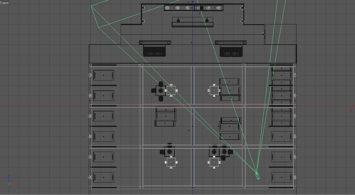

Ti posto un'immagine solo delle luci e la piantina dall'alto delle luci di come sono state posizionate. ( sono evidenziate )

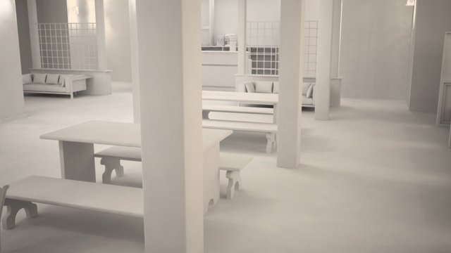

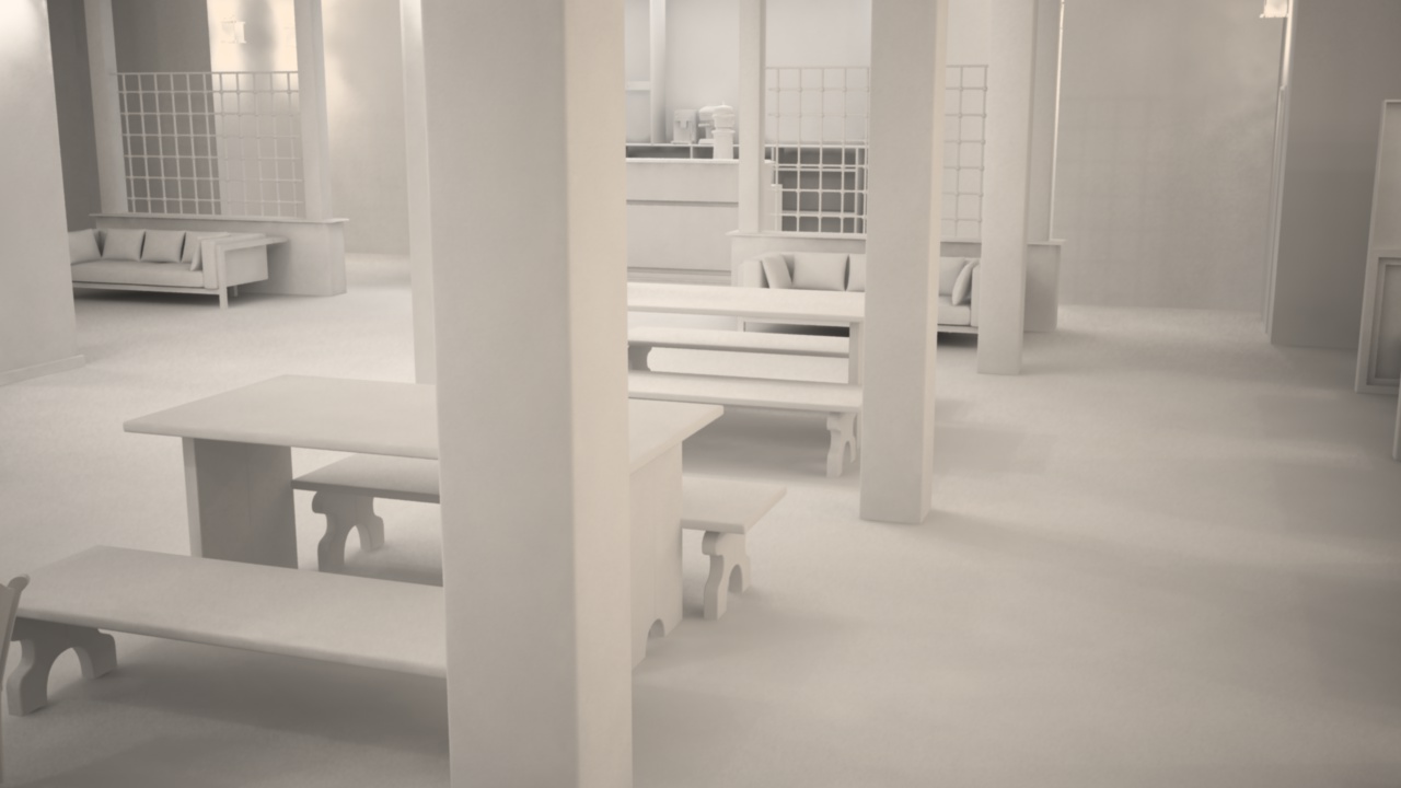

Trasparente ha scritto:
flowbox ha scritto:come vedi senza materiali fa piu schifo ancora... ma come dicevo non posso alzare i parametri .....
Una cosa che noto è che forse stai usando il color mapping su Linear e secondo me ti converrebbe spostarlo su HSV Exp.
perchè ti dovrebbe togliere l'alone giallo che si vede intorno alle luci e la luce dovrebbe prendere il colore del materiale che utilizzi. Se poi l'immagine ti dovesse risultare piatta sui toni medi basta agire inizialmente su bright. Se non ricordo male dovrebbe essere cosi... 8-)
Ti converrebbe forse abbassare le luci area dietro la camera perchè se no ti appiattisce un po' il tutto. :)
Ti allego la versione con l'HSV al posto del Linear. Ho usato anche secondary rays bias su 0.01 per eliminare strane macchie di luce sugli oggetti.
Comunque i tempi di render sono sempre gli stessi... 8-)

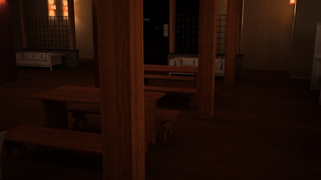

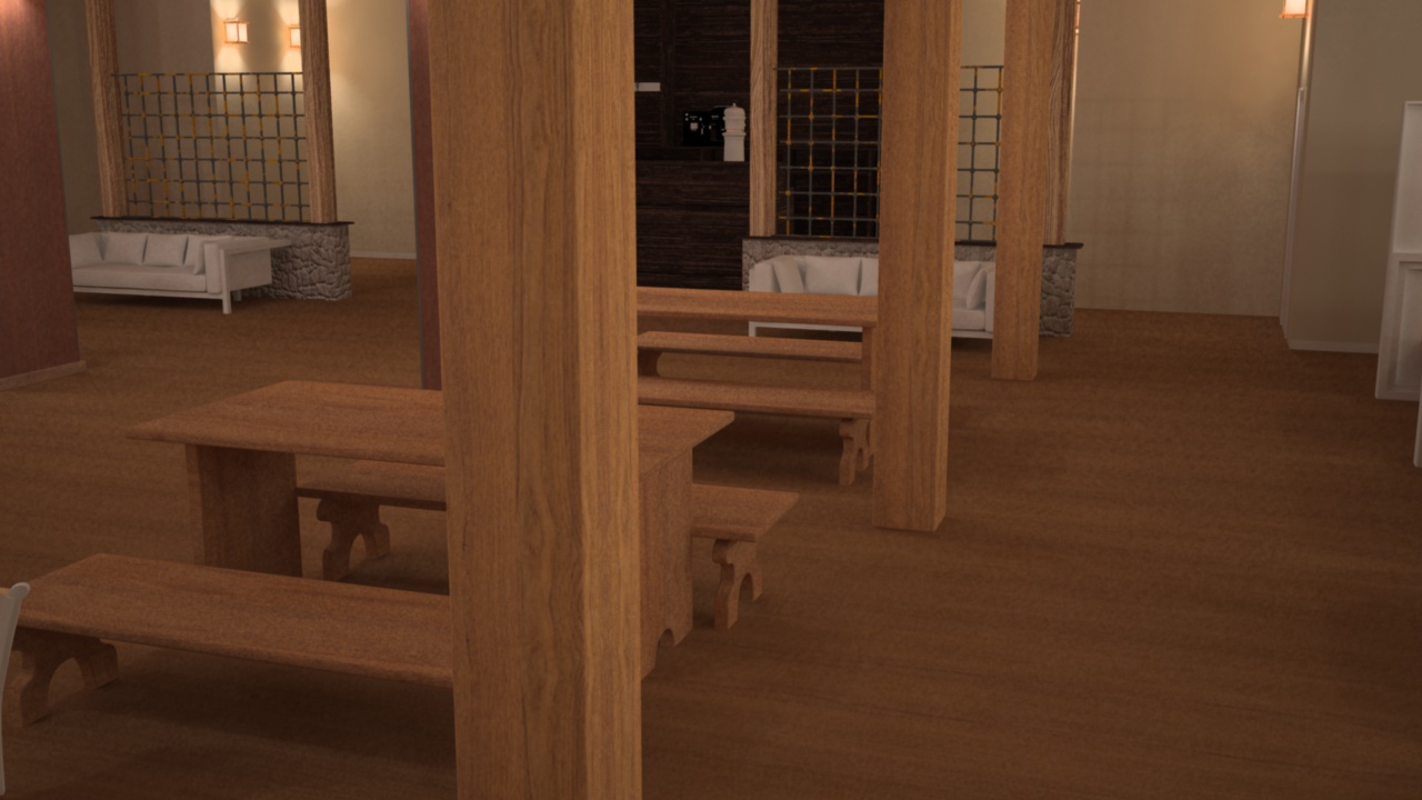

Immagine ridotta a 1280 x 720 con filtro AA su Parzen. Tutte le texture le ho portate a 2000px e le ho tutte salvate in jpg.
Ho eliminato tutti gli speculari. Non ho usato bump e tolto il noise dagli intonaci.
Il set di luci te l'ho postato nel post precedente.
Tutte le texture hanno gamma 2.2 per cui ho portato la gamma da 1 a 2.2 . E' corretto come ragionamento oppure dovevo usare un filtro all'interno di ogni singolo materiale ? L'immagine mi risulta slavata. 8-)
Il tempo di render è di 2 min e 05 sec avendo la LC salvata su file ed avento tolti tutti i parametri sopraelencati.

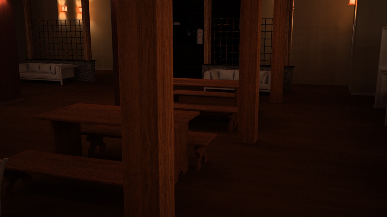

Questa invece è con Gamma impostata su 1 :)

il rendering gammato a 2.2 va benissimo .. leggermente slavato ma neanche + di tanto.
Ora il problema è che se gli oggetti si muovono deve essere calcolato tutto fotogramma per fotogramma... quindi IM e LC frame per frame salvata e ricaricata mergiandola... almeno così ho fatto io.
