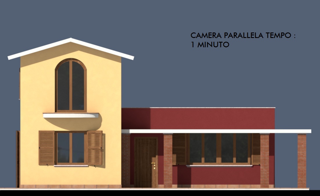

per fare un prospetto mettiti nella vista prospettica,quella che si usa di solito per lavorare,poi usa la camera parallela,ti metti frontalmente al progetto e vedrai che funziona

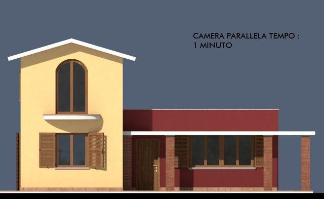

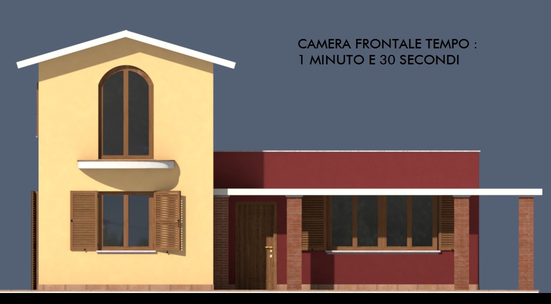

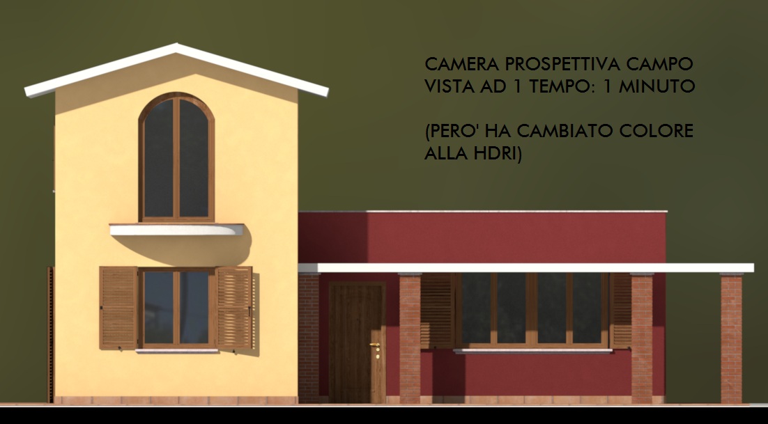

giusto per completezza, ho fatto un veloce test.
La differenza di tempo tra fare il rendering in vista prospettiva con il campo vista ad 1 e in vista frontale è del 50%, quindi santo, non è il doppio come erroneamente dicevo (probabilmente ricordavo male).
Fare il rendering in vista parallela come suggerito da cesgimami ci mette come quella in prospettiva con campo vista ad 1, però sappiamo di certo che è un prospetto reale nelle sue geometrie, quindi credo che sia quella corretta da utilizzare.
l'unica pecca, se vogliamo definirla così, del metodo proposto da hurricane, è che in questo caso l'hdri cambia colore, ma è facilmente risolvibile mettendo un piano con la tex oppure l'oggetto sfondo.
RIPILOGO:
prospettiva campo vista ad 1 : 1 minuto
parallela : 1 minuto
frontale : 1 minuto e 30 secondi
ciao ciao

gabriele per curiosità .... non ho seguito bene tutto per filo e per segno .... ma quello da 1:30 secondi chi lo aveva suggerito?
Messaggi: 3112
Località: Treviglio
Re: Prospetto....
Messaggio da gabriele__82 »
quello che ti da il rendering del vero prospetto, con le geometrie corrette, l'ho suggerito io. :)
