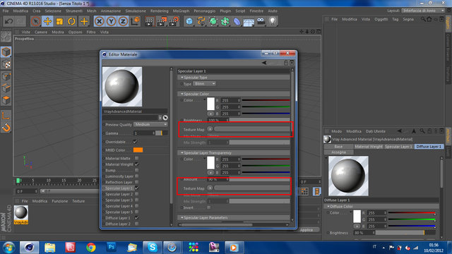

rieccomi, esame di idraulica andato male...quindi oggi mi sono dedicato un po' a vray.
ecco cosa ho ricavato.
il parquet l'ho scaricato dalla rete e ho modificato il colore...lla fine era molto simile al mio...solo che io non mettevo mappe negli speculari 1 e 2.

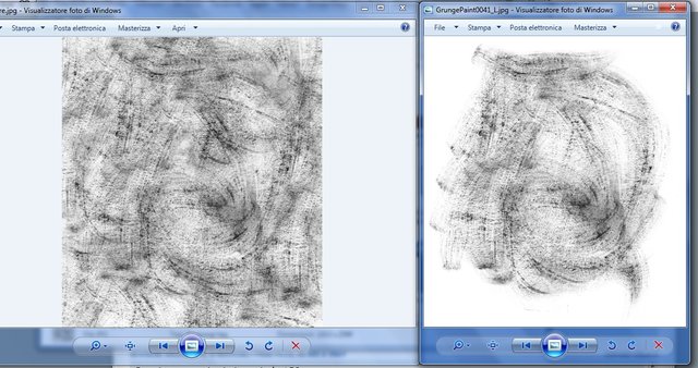

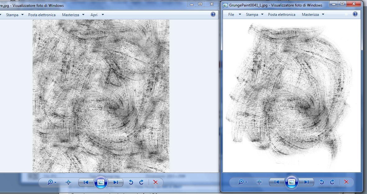

per il muro ho cercato di simulare la pennellata di pittura...quindi sono partito da una texture e con PS ho cercato di ripertela..sono alle prime armi di photoshop però....(le posterei ma sono troppo pesanti)
potrebbe andare meglio??

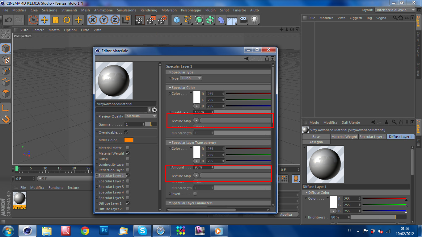

inoltre vorrei chiedere:che differenza c'è se metto delle mappe nel canale specular layer nelle due posizioni che ho segnato in immagine?
ciao e grazie

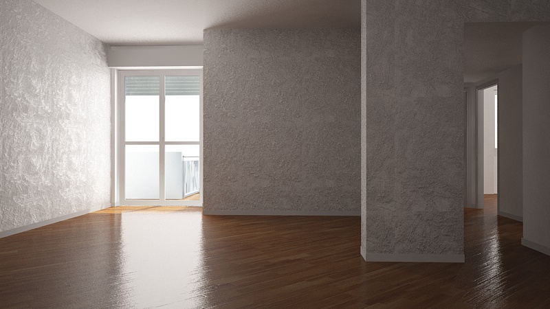

rieccomi dopo un po' di smanettamento. credo di aver sistemato i muri, ho osservato meglio le foto di riferimento.
ho cambiato l'inquadratura perché quela precedente che mi era stata richiesta era orribile...

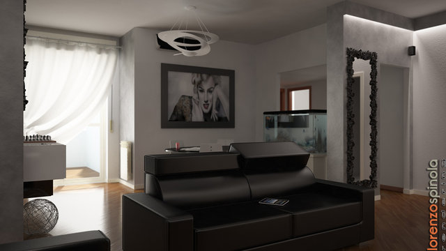

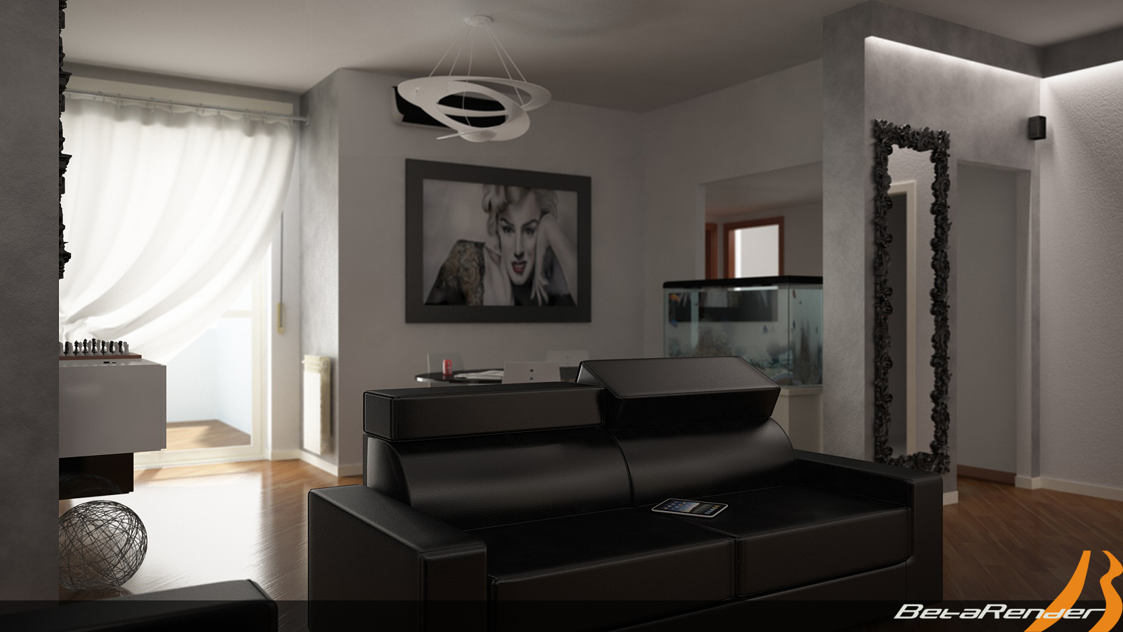

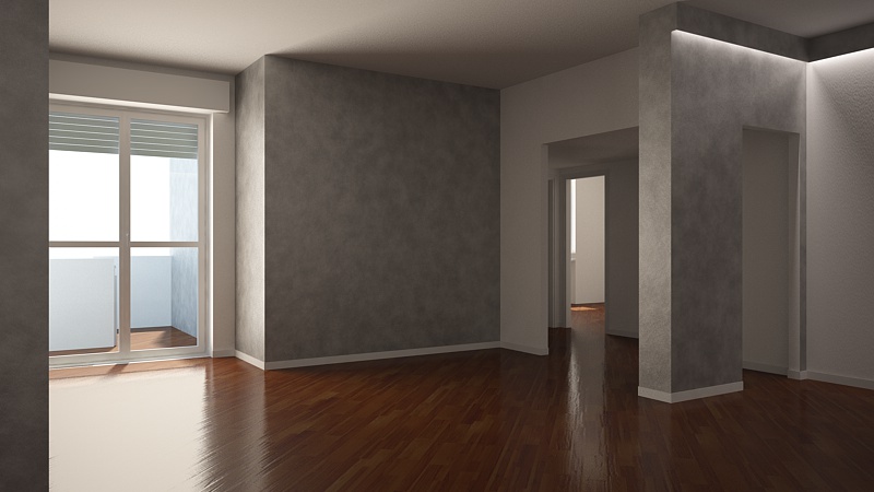

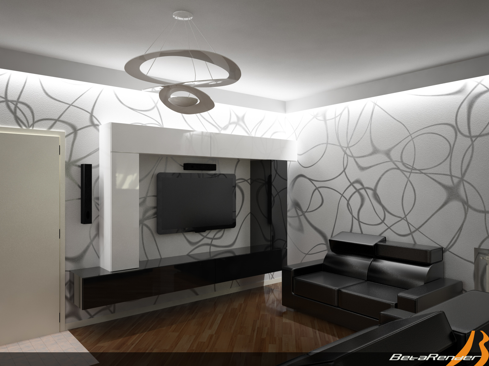

bene, la mia prima esperienza di vray è giunta a questo punto. che ne dite?
nella "b" ho fatto una piccola post produzione:vignettatura e correzione dei grigi dei livelli. non so se ho esagerato e schiarito troppo però, voi che siete più esperti cosa ne dite?
enzo_87
Messaggi: 1824
Re: si muovono i primi passi, da AR3 a vray
Messaggio da enzo_87 »

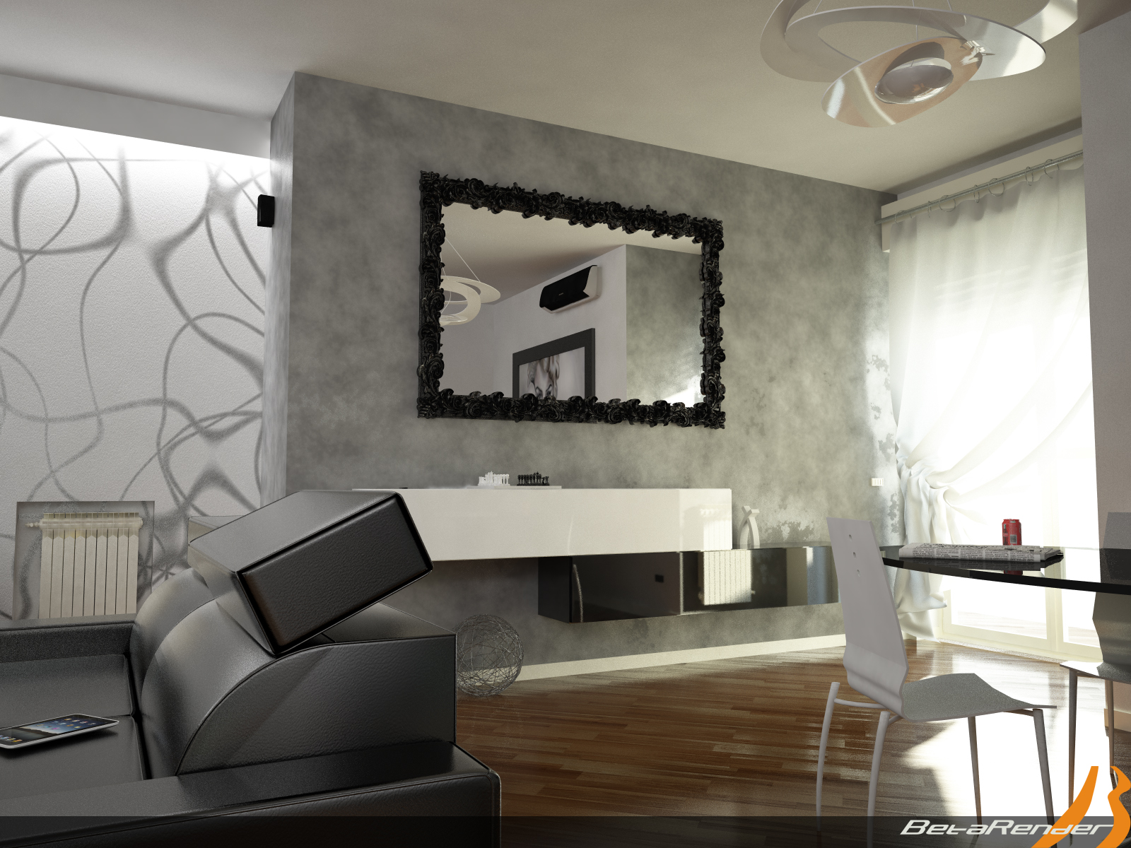

ed ecco la versione finale, in cui ho sistemato la luce area ed ho aggiunto un po' di DOF
Messaggi: 3567
bravo, è venuto molto bene ! Personalmente mi piaceva un po' di pu' quella senza Dof ma non è male anche l'ultima.

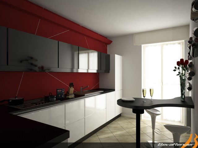

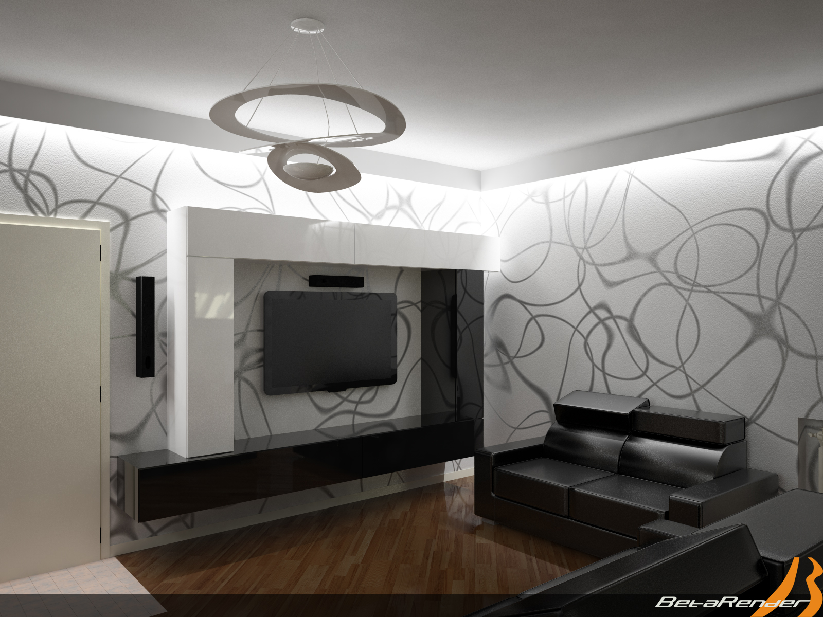

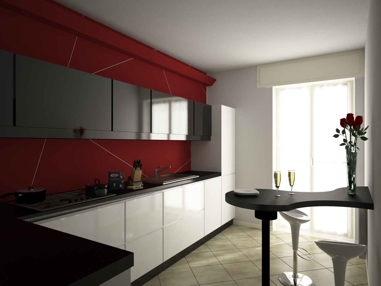

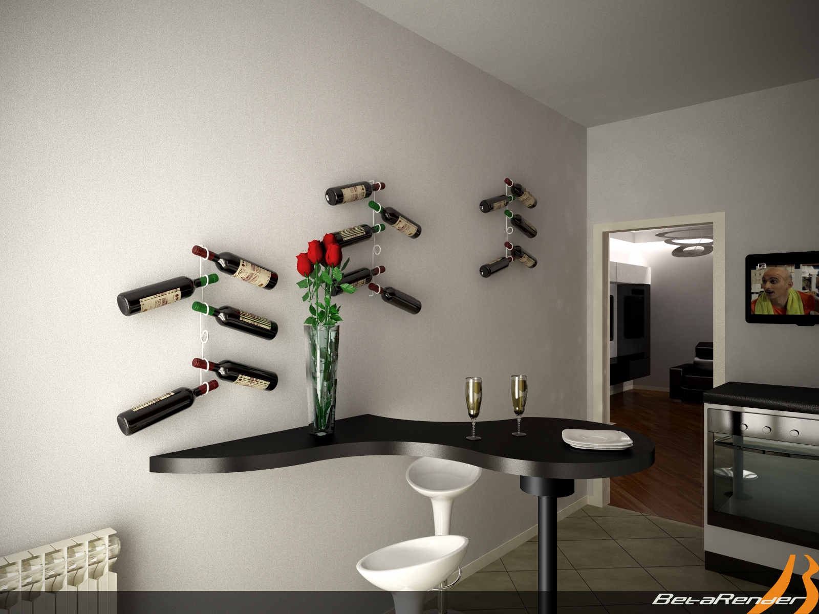

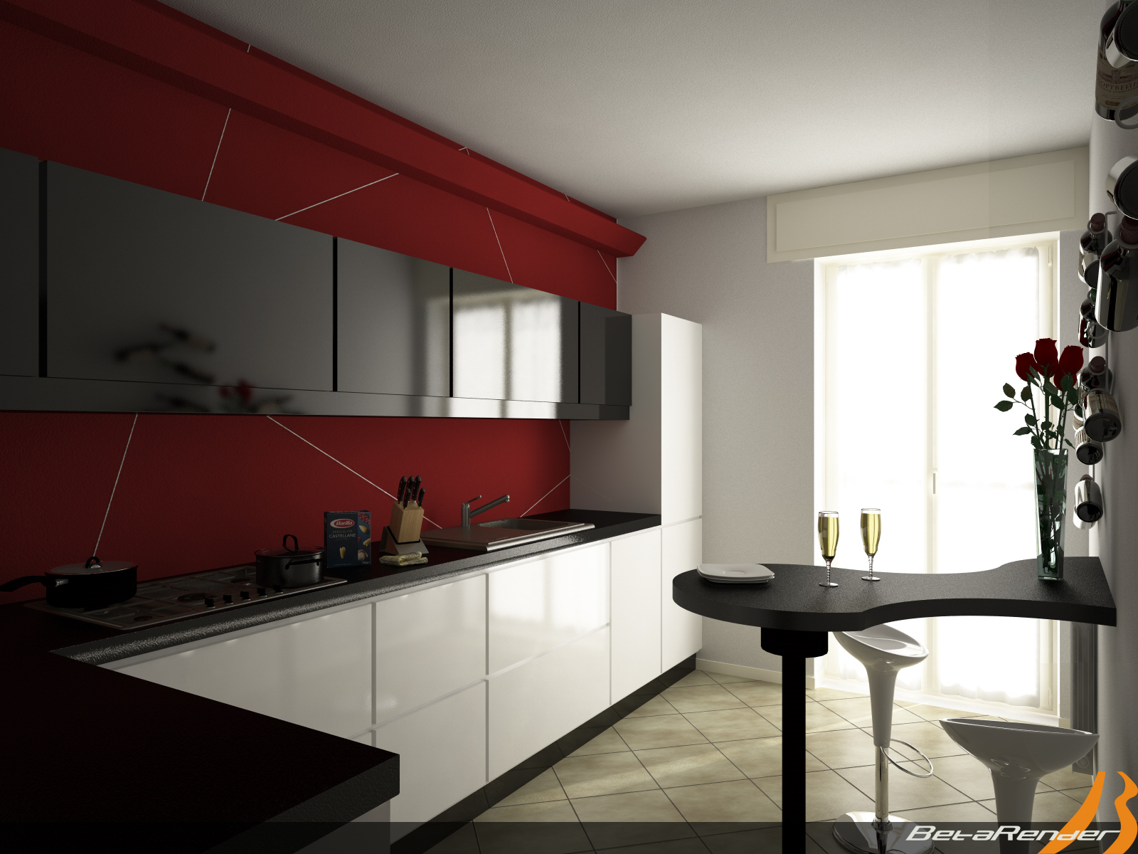

Piccolo up della cucina...di cui ho anche una vista del risultato finale

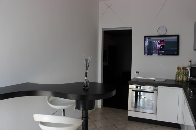

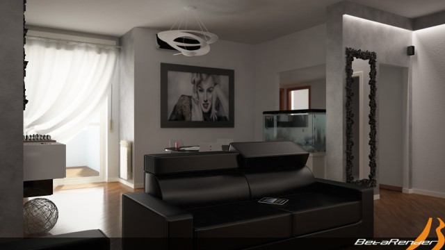

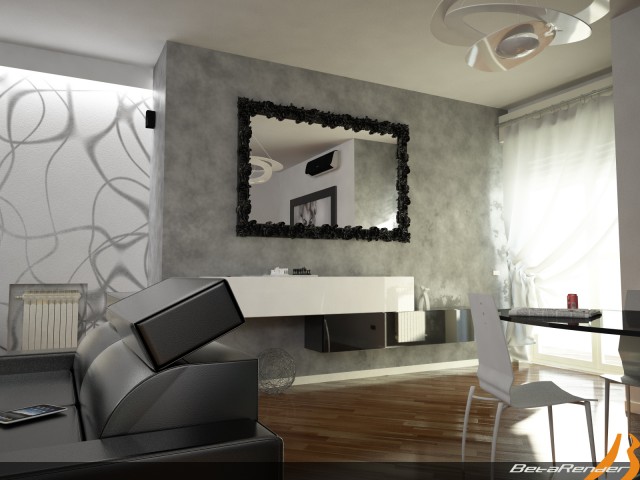

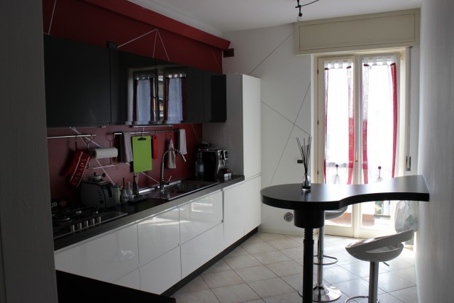

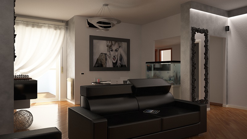

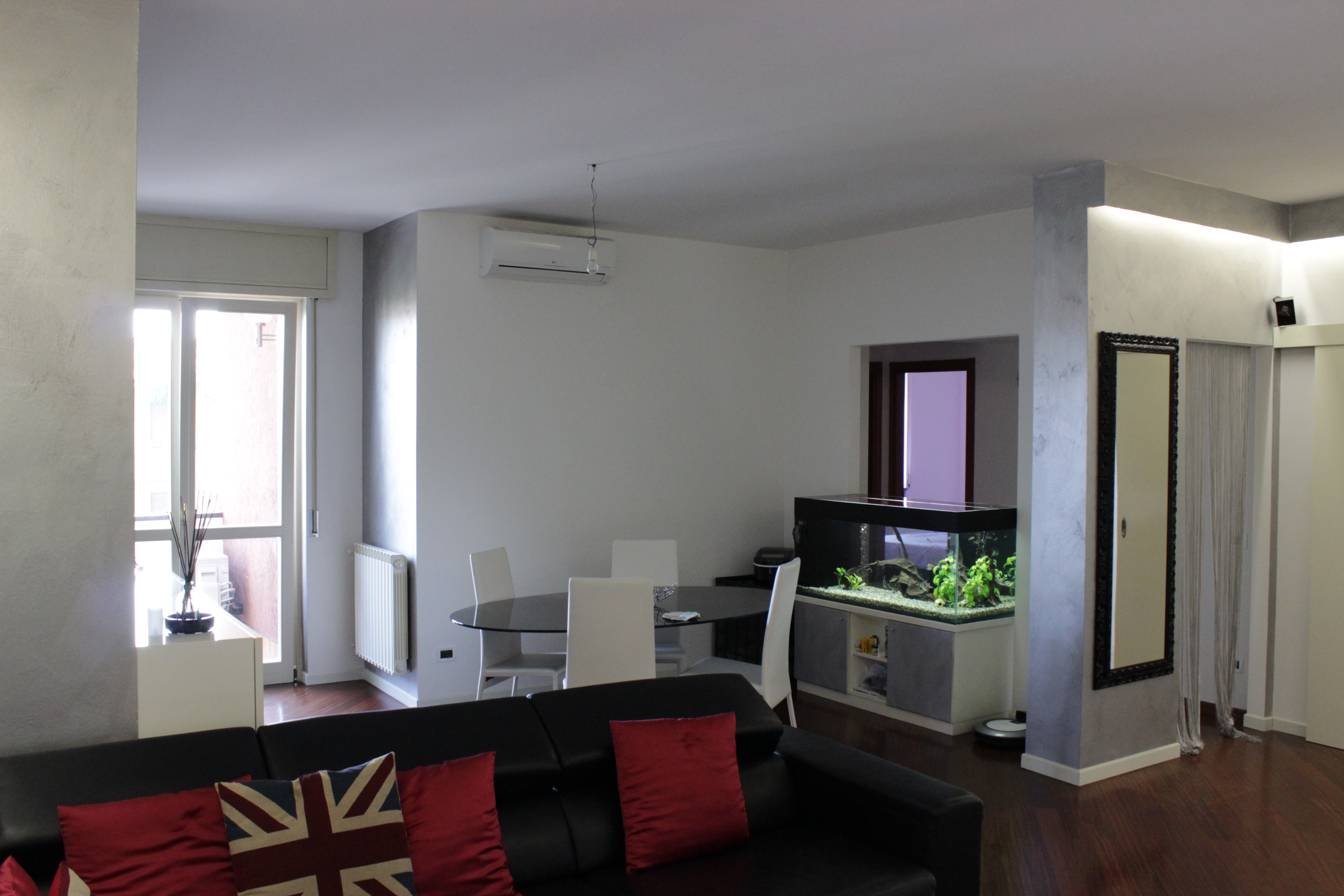

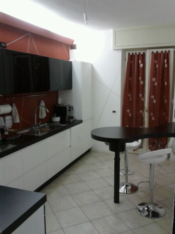

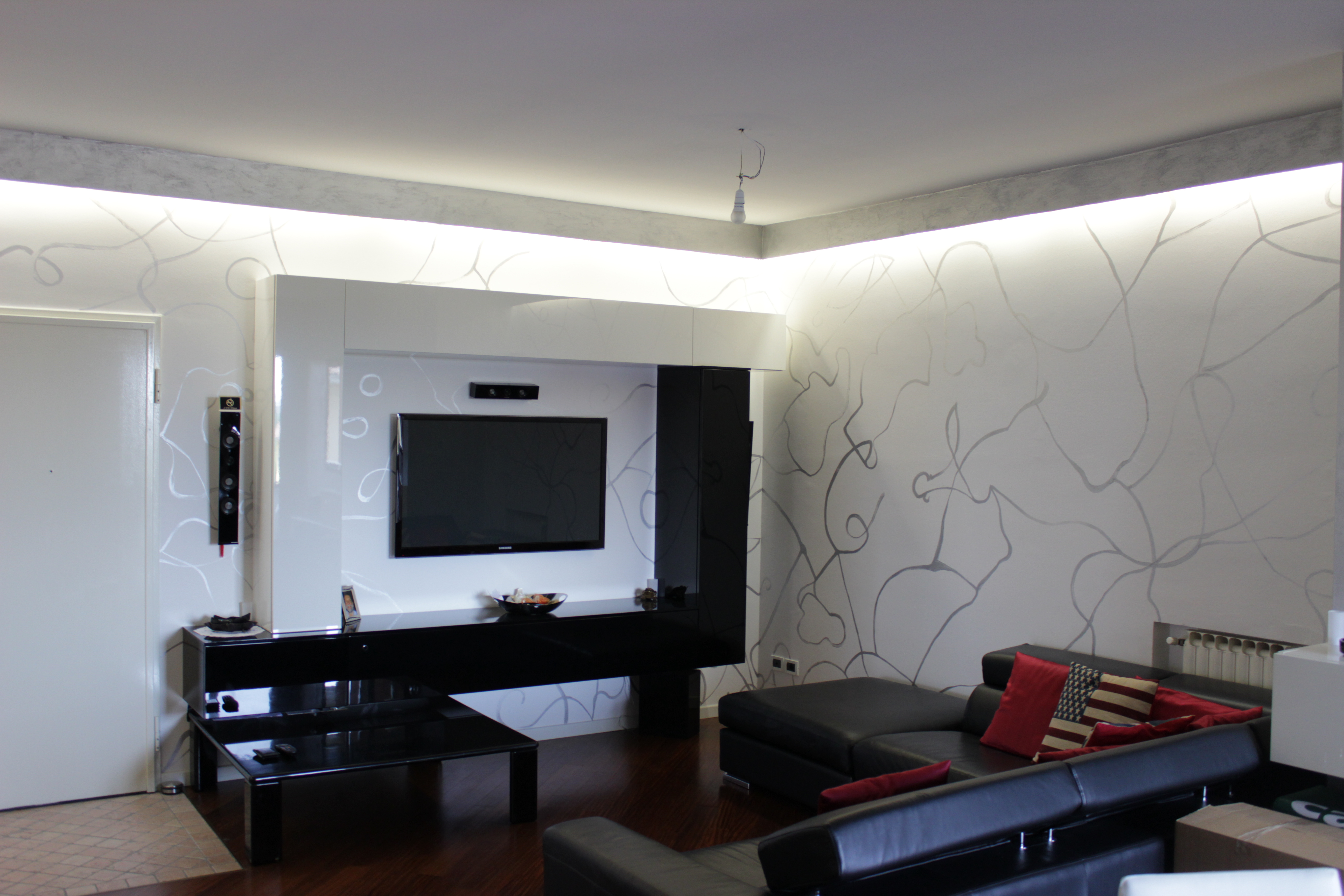

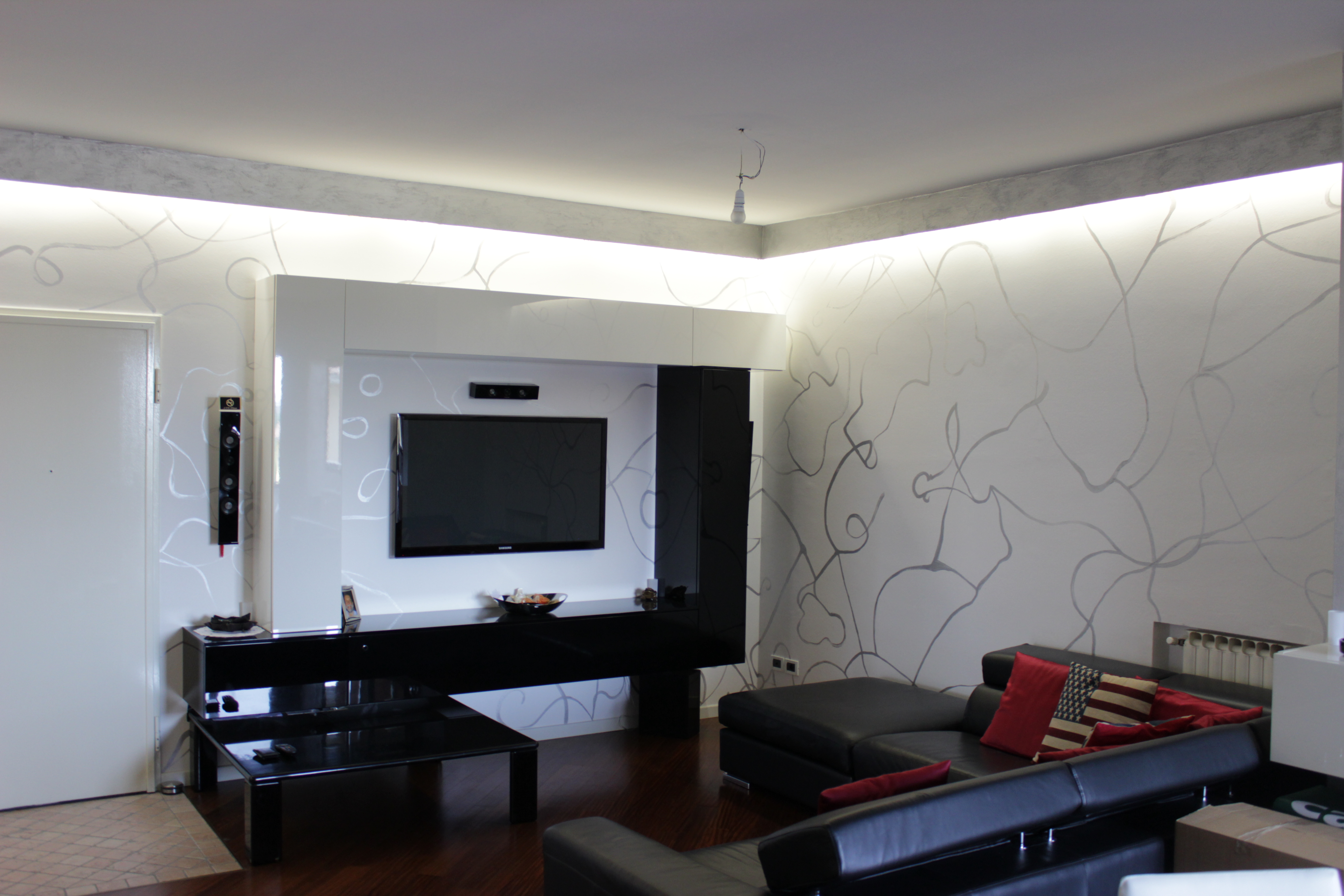

e finalmente...dopo un anno...sono riuscito ad avere le foto del risultato finale.
rimetto i render e i risultati.
i render:
ed ecco le immagini:
