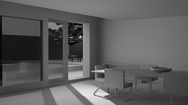

Ecco un render con le ultime impostazioni e i vetri , i vetri su tuo consiglio gli ho modificati con trasparenza all'80% rispetto al più di 90 che era ... credo che cosi si capisca la differenza della luce solare che entra dall'apertura rispetto a quella dei vetri . Attendo un tuo giudizio poi da domani mattina inizio con i materiali .
flowbox
Messaggi: 2545
Re: Aiuto per illuminazione solare
Messaggio da flowbox »
ok prova con 85%.. cosi sono fumè..
domani metti i materiali e sicuramente dovrai aumentare l'intensita delle luci... non ti preoccupare che è normale... fallo gradualmente...
gia che ci sei abbassa leggermente (20 cm) la camera per vedere se rende meglio la dimensione dell'interno
dovremmo riuscire ad avere un buon render di base... poi per gli ultimi tocchi da maestro... dovremo attendere "un maestro" appunto :)

Ok , anche se fume non mi dispiacciono quasi :-) ora scrivo dal cell domani mattina inizio e posto . Poi cerchiamo un maestro :-)

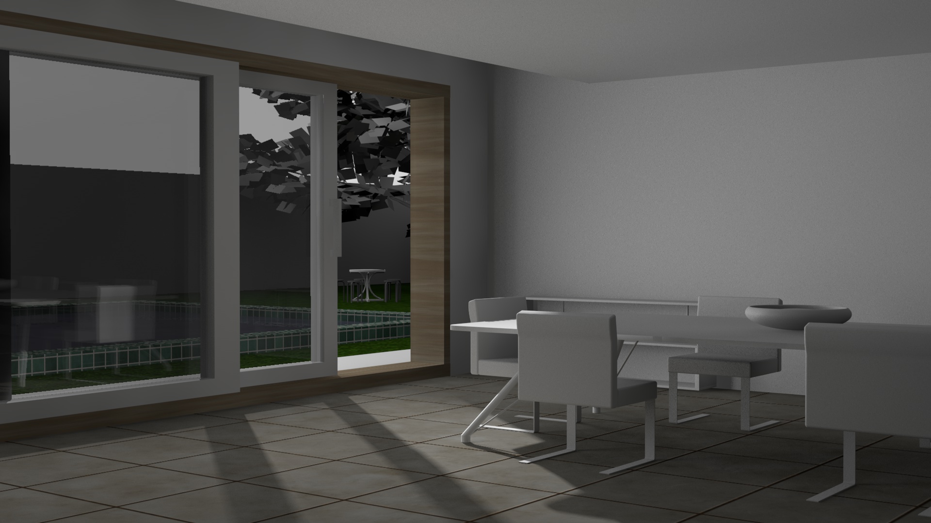

Ciao , un po' in ritardo questa mattina ma eccomi :) , dunque ho iniziato a inserire dei materiali , ho messo l'acqua sulla superficie piscina e i mattoncini sui bordi , ho messo l'erba ( giusto per vedere il risultato da dentro ) poi ho iniziato ad inserire il legno per gli infissi della porta finestra e i vetri e il pavimento . Per il resto non ho ancora inserito nulla perchè vorrei andare per gradi in modo da non tralasciare nulla e arrivare poi ad un render efficace.
Dimmi fino a qui che ne pensi e se devo correggere qualcosa su materiali o luci ... I vetri gli ho portati da 80 di trasparenza a 86 che mi sembra sembrino meno fumè... Per la riflessione del vetro dato che riflette abbastanza la sedia dici che dovrei abbassarla ? Attendo tue notizie ciao

Ah ho abbassato anche di 20cm la camera ...

ok controlla il materiale del cielo che è grigio... fai un render di prova con un materiale azzurrino gradiente... comunque ti preannuncio che andra aumentata la potenza delle luci... e ribadisco che il sole con quell'inclinazione sta alle 16,30 - 17.00 ....anche se il tuo tag dice le 14.00 puoi vedere fuori dalla finestra del tuo ufficio ...alle due del pomeriggio come sono le ombre

Ciao , per il cielo ok provo con materiale gradiente azzurrino...ma per il sole dato che ti garantisco che lo da alle 14 di febbraio come posso risolverla ?
