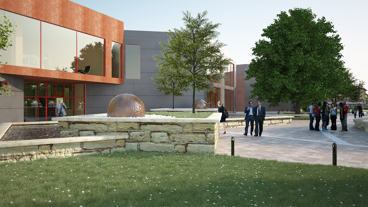

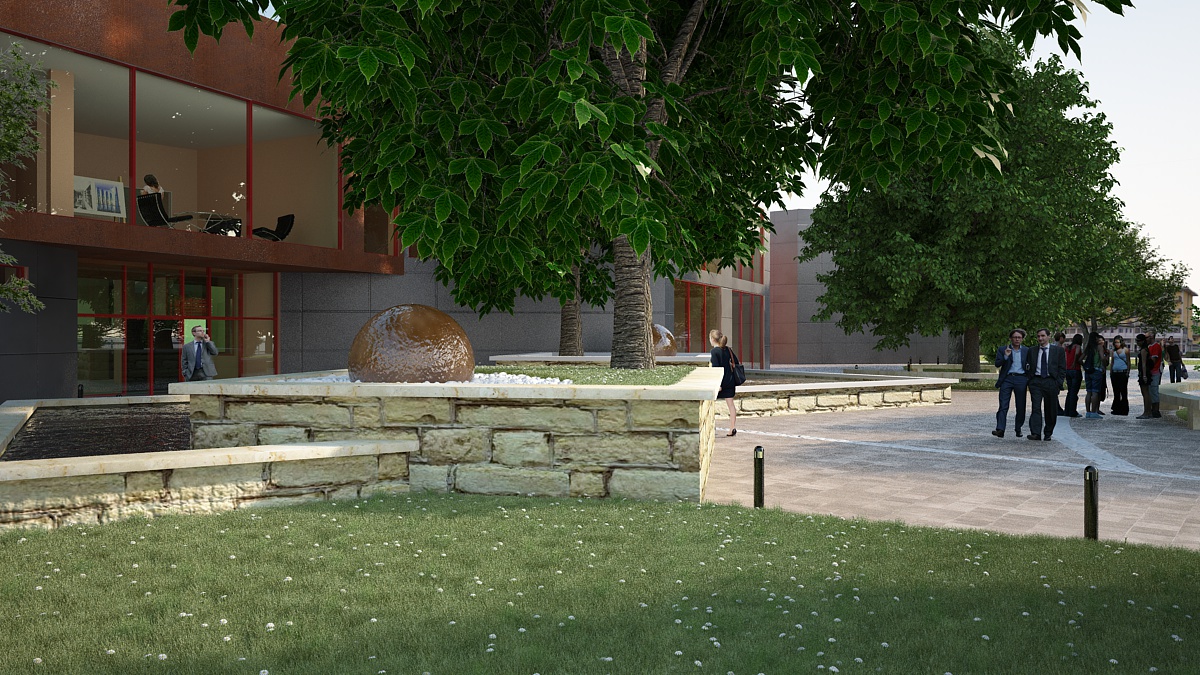

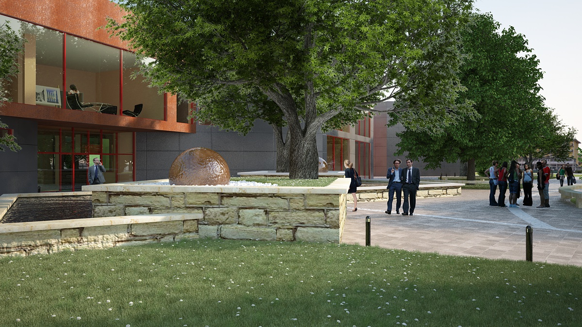

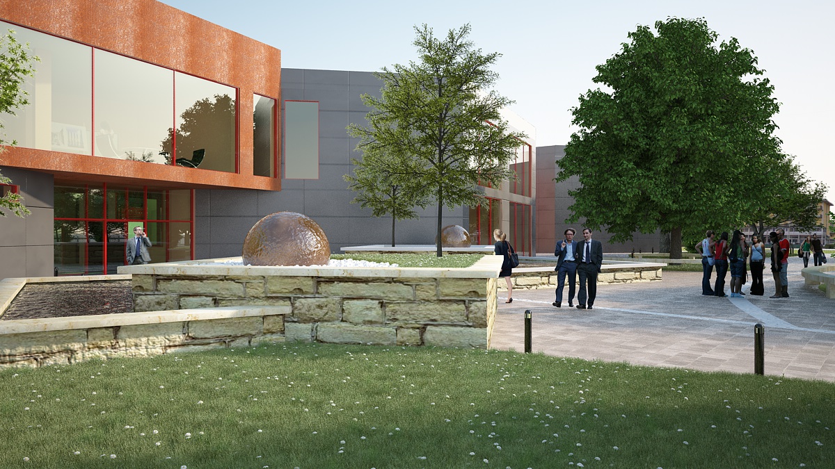

allora, ho fatto 3 prove:
una con alberi piccoli, una con i soliti alberi, e una con alberi grandi
ho rivisto un attimo l'aiuola inserendo del ciottolato con una fontana ornamentale composta dal una superficie sferica sulla quale scivola dell'acqua...l'acqua scivola stra i ciottoli e viene raccolta sotto di essa per essere scaricata nella vasca sottostante (a cascata), ma ovviamente questo dettaglio non si vede nella vista :lol: .
non ho ancora messo gli eventuali frangisole

io sono per la seconda immagine, molto più pulita.

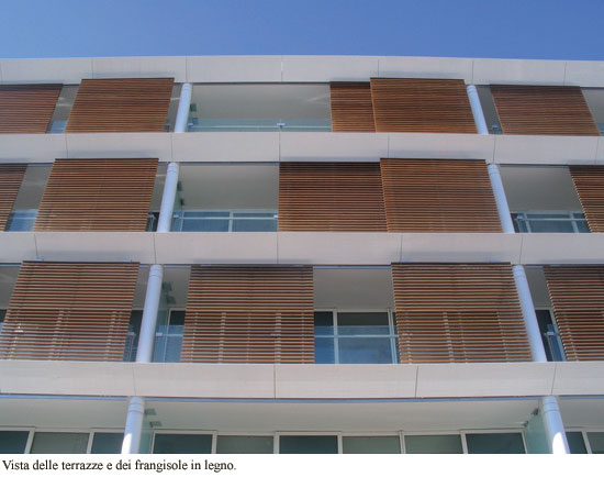

Per i frangisole metterei quelle lamelle in legno tipo queste.

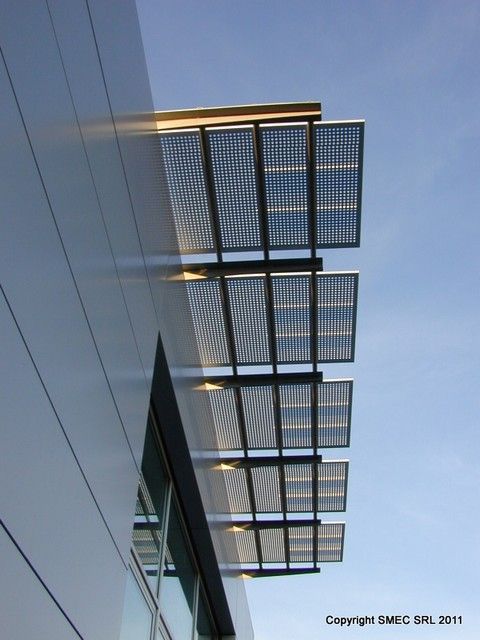

io invece sarei per un'insieme dei due...mi spiego meglio;manterrei la piantumazione di alberi a media altezza,inserendo dei frangisole...ma non i frangisole suggeriti da mutilo bensì come quelli sotto...che oltre a preservare la vista schermano anche quando il sole supera le piante e sono di ottimo impiego(a mio giudizio)
