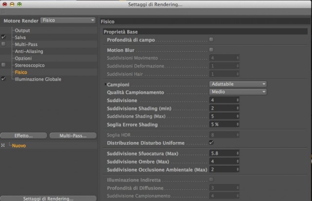

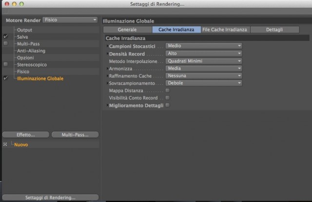

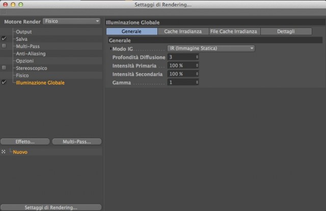

non ho ben capito se stai usando integralmente il motore fisico o se hai ancora un mix con la IG
il risultato mi sembra che sia migliorato, puoi postare i parametri del fisico ? (se stai lo stai usando integralmente)
mi sembra che la pavimentazione manchi un po' di specularità, di che materiale è ?

Ciao,
sto usando il motore fisico (non indiretta perché nonno una macchina potente :-(( ) e infine la IG.
allego i parametri.
Cosa intendi per rivestimento?
Grazie mille :)

hai dei parametri del fisico un po' strani, li hai modificati a caso ? perchè fossi in te li lascerei di default a questo punto
