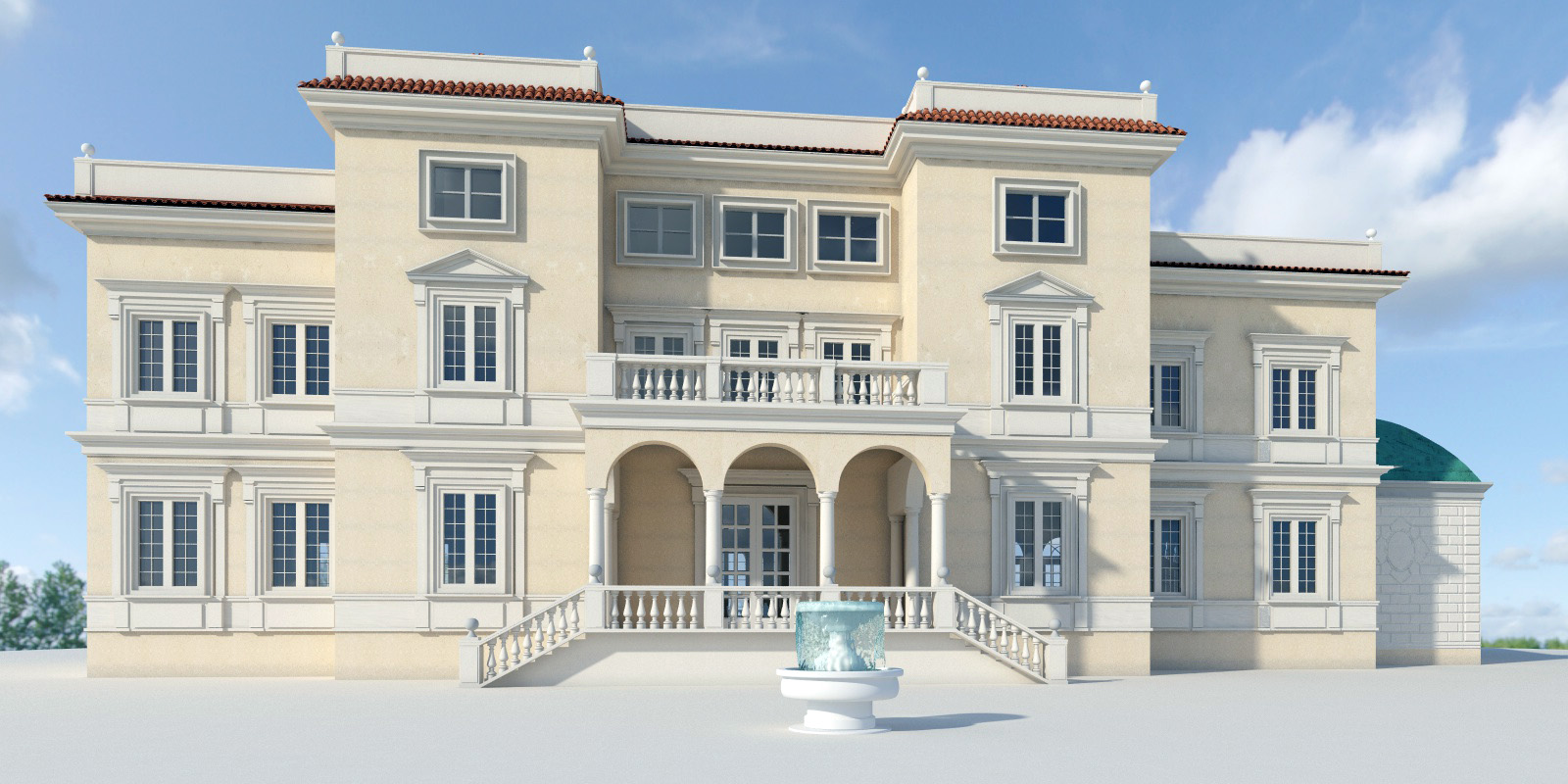

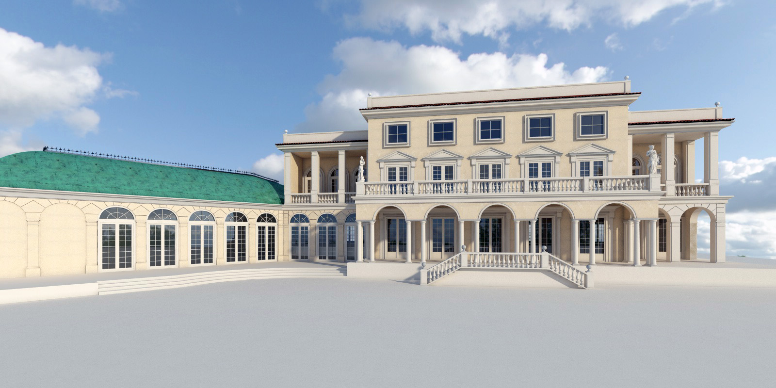

Rieccomi! Perdonatemi ma oltre a questo lavoro ne sto seguendo altri due abbastanza impegnativi, e solo negli ultimi giorni ho avuto ulteriori aggiornamenti per poter continuare :) (si vede quante nuove cornicette si sono aggiunte da modellare? :shock: ) in linea di massima questa è la versione definitiva del progetto, manca da definire il giardino ancora...per questo c'è tutto quello spazio bianco. Entro la prossima settimana sarà finito...che ne pensate della resa luci-materiali? ho aggiunto una leggerissima OA per enfatizzare un po' le geometrie...forse dietro le finestre metterò qualche tenda, per conferire maggior realismo al tutto...buon finesettimana al forum! Mare mare mareeee ;)

bellissimaaaaa.... :( :( :(
Messaggi: 4888
Re: Wip - Villa Neoclassica
Messaggio da nexzac »
ottimo il modello fè! :) brava!
il render è un po' pattino ancora, ma poi so che verrà perfetto :)
in quanto all' AO, si ci vuole assolutamente secondo me in questa scena, però..io ne farei 2 tipi..
una mappa di AO fatta in multipass in modo da sovrapporla in PS, così puoi dosarla e/o cancellarla dove non la vuoi, e poi potresti fare un render con l'override material con un dirt.. così in una botta sola calcoli lo sporco in pochissimo tempo e con il render bianco lo sovrapponi in PS, probabilmente giocando con entrambe le mappe esce una roba figa :)
proverei ;)
domani se ho tempo ti faccio un piccolo video per spiegare che intendo :) ciauuzz
edit: la fontana azzurra, nun se po' vedè! ehehehhe :P
a render finito potresti sovrappore degli schizzi di una fontana vera :) cmq, che non sia azzurra :D

Tutto molto bello! :lol:
Concordo sulla fontana azzurra...mmmm cambiareee! 8-)

gran bel lavorone! spero tu abbia un computer all'altezaa :lol:
