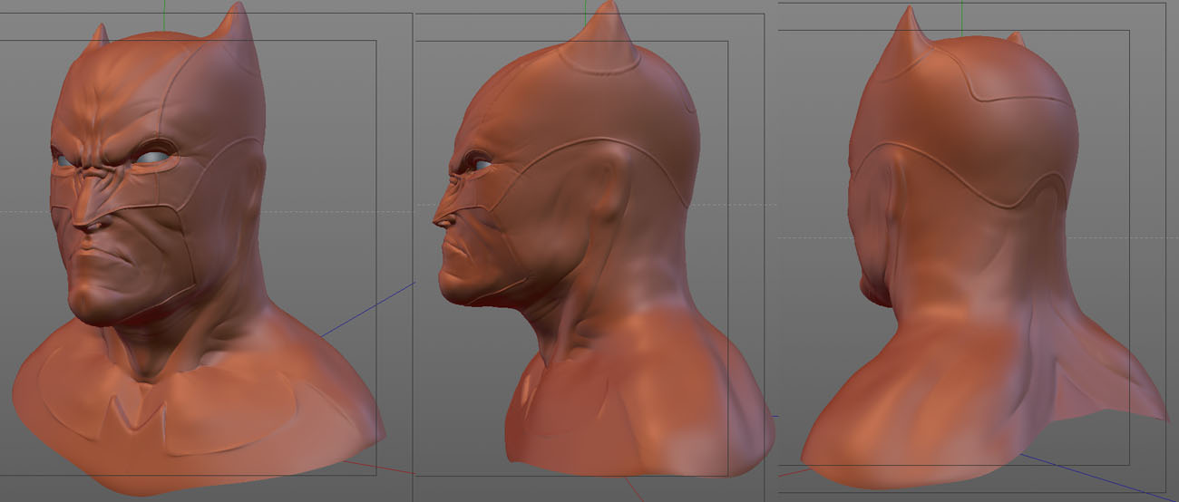

Grazie Alex!
In effetti l'illuminazione sarà piuttosto laboriosa....vedremo!
Intanto eccoci a livello 5 di suddivisione!
A questo punto il 90% del lavoro è finito!
Mancano da aggiungere solo i dettagli super fini!
Ryo

Molto figo! complimenti.
Se posso permettermi -fossi in te- tornerei indietro di un paio di suddivisioni ed inizierei a 'rompere' la simmetria prima dei dettagli finali!
Mi piace molto il design delle cuciture!

Grazie Pigna! hai ragione, non mi ricordo mai di asimettrizzare il viso...
Ci provo per la final version! :?

al massimo lo renderizzi di tre quarti :)

eheheh! esatto Alex!
Per il discorso asimmettrico, cosa suggerite?
Io no farei nulla di eccessivo...magari un occhio un pò più chiuso... :o

Molto bello complimenti, ma concordo con il discorso dell' asimmetria che in effetti anche io dimentico spesso di fare...
In effetti è un concetto importante per rendere più realistico un modello umano, magari potresti semplicemente giocare con le pieghe della maschera, basta aggiungerne qualcuna lieve da una parte o cambiarne dall' altra, se non ti va di modificare l' espressione, in alternativa un accenno di sorriso ( o ghigno ) da una solo lato risolverebbe lo stesso.

Userei quelli che in Zbrush si chiamano Move e Smooth brushes per rompere la simmetria su rughe d'espressione e quindi pieghe della maschera...niente di straordinario, è già bellissimo così, ma il tuo personaggio sicuramente ne godrà in fatto di 'carattere'.
La simmetria 'infastidisce' soprattutto intorno al naso, vicino all'asse sagittale, appunto!

bello batman rimane semper uno dei personaggi preferiti di tutti...per l'assimmetria direic eh potresti anche solo dargli un pò di espressione come dici tu un'occhio leggermente più chiuso e come dice giustamente Pigna il naso.
per il resto dieric he potresti fare pieghe leggermente differenti e differenziare le rughe della fronte che sono palesemente simmetriche :)
rimane un'ottimo lavoro come sempre del resto!

Ciao ragazzi e grazie per i suggerimenti, li implementerò per la resa finale!
Dunque Kino, per rispondere alle tue domande, per quanto riguarda la MIA esperienza(ancora poca) con questo modulo è la seguente:
Se usi lo sculpting in Cinema (a mio avviso) NON hai bisogno di fare il retopology! basta che parti da una mesh bella pulita (low poly, ovvio), stendi le UV e poi inizi ascolpire! Una volta finita la scultura farai il bake delle mappe alla risoluzione e profondità bit desiderata e stabilirai a quale livello di suddivisione "frezzare" la mesh originale.
Con Batman non ci sono ancora arrivato, ma col lavoro di RHULK ho constatato che il bake fatto direttamente in Cinema con il metodo descritto, restituisce un rendere assolutamente fedele (ai limiti dell'incredibile per me!) alla mesh scolpita in HI!!!
Per quanto riguarda BP..... :nono :nono :nono che te lo dico a fà? IO la simmetria nella pittura NON l'HO TROVATA....poi se esiste non so...tra l'altro sto avendo grossi problemi nel dipingere il modello...poi vi aggiorno....

Non tocchiamo il tasto della simmetria in BP che da secoli è un argomento che mi fa venire i nervi... :@ Forse nella versione 215 di cinema la implementeranno finalmente.....
