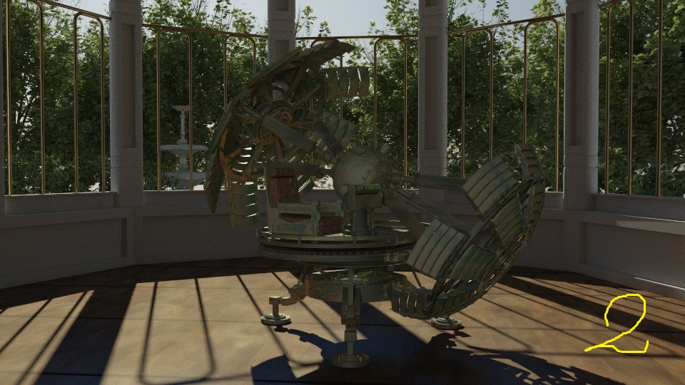

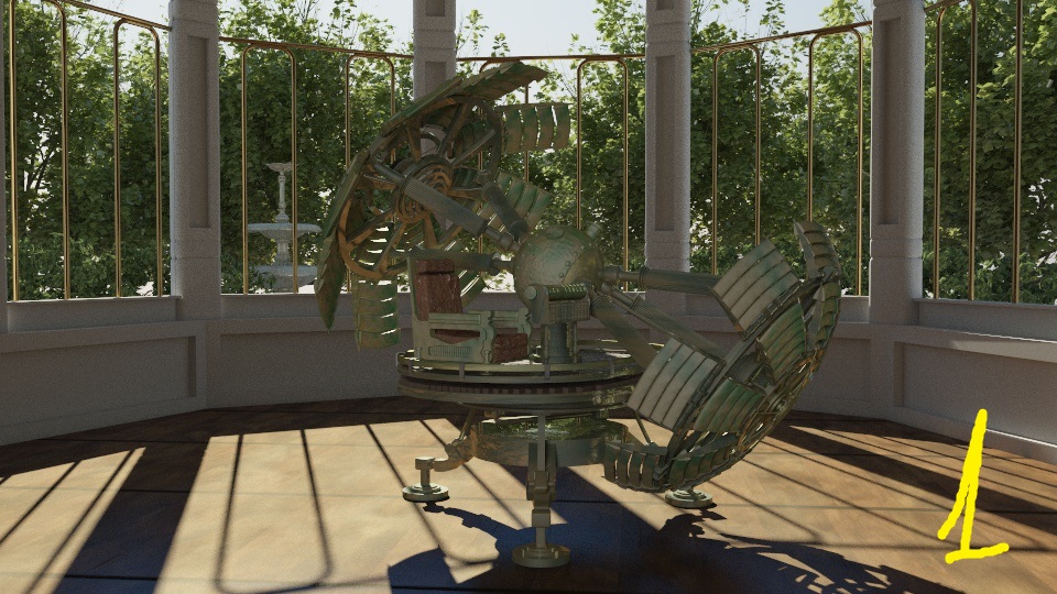

Ma al di fuori di situazioni estreme, mi faresti un'esempio pratico (con immagini) di un render che cambia radicalmente utilizzando color mapping differenti?
Sempre se puoi... dopo posto qualcosa anch'io!
