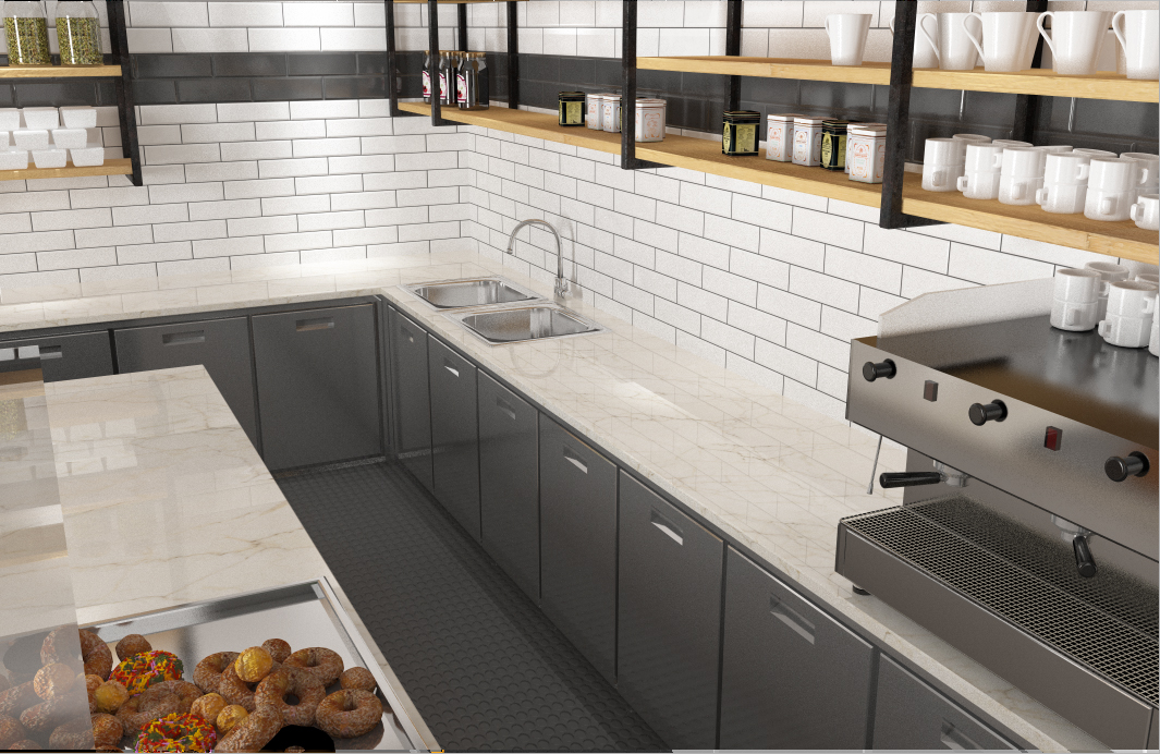

Secondo me il materiale del marmo è completamente da rivedere. :o
Prova a crearne uno nuovo
1) Nel diffuse perchè hai messo la texture nel canale trasparenza? Mettila nel Diffuse Color
2) Il SSS a mio parere non ha molto senso per il marmo, quindi lo disattiverei
3) Accendi uno specular layer, inserici la tua mappa nel trasparency (molto probabilmente dovrai spuntare "invert") e gioca con i valori fino ad ottenere un risultato soddisfacente
4) fai una prova di render
5) eventualmente accendi un altro specular layer dove magari aggiungerai un pò di glossiness.

marmo modificato,va già molto meglio,forse devo opacizzare un po' il riflesso
allego anche la scena sena materiali,spero sia abbastanza ordinata/comprensibile,allo scopo di alleggerire il file ho tolto un po' di oggettistica,il frontale del bancone è un riciclo da un vecchissimo lavoro....

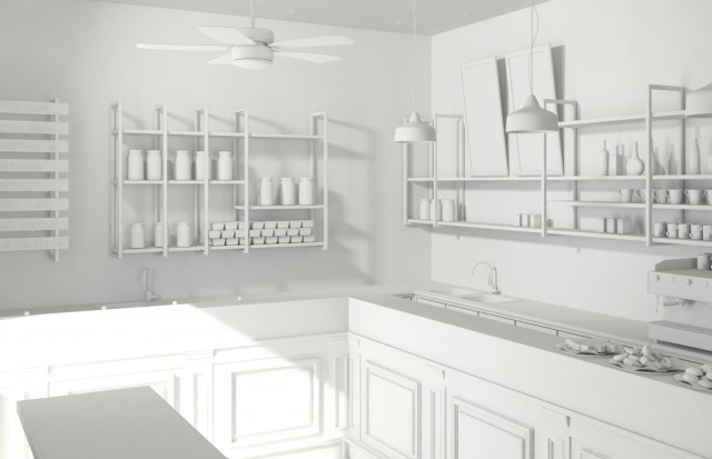

Scaricata la scena. Ora comprendo perchè la zona lavandino ti veniva scura... la luce della porta non entra nella zona addetta ai baristi... sbatte contro il bancone e li rimane!

Gel ha scritto:Scaricata la scena. Ora comprendo perchè la zona lavandino ti veniva scura... la luce della porta non entra nella zona addetta ai baristi... sbatte contro il bancone e li rimane!
in teoria,essendo la porta piu' alta del bancone,questo non dovrebbe succedere,anche in ragione dei rimbalzi della GI,in altre parole la zona d'ombra dovrebbe concentrarsi ben al di sotto del piano di lavoro del retrobanco,devo dedurre che c'è qualcosa di sbagliato nei parametri della luce area della porta stessa?

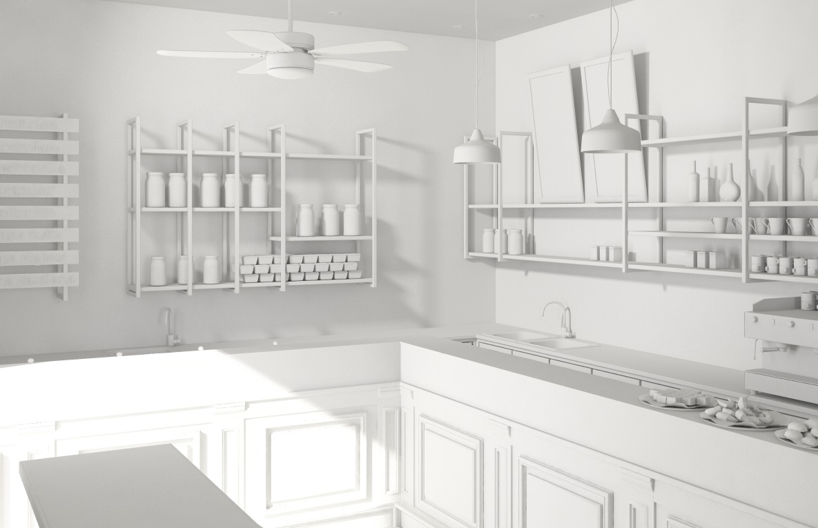

Messaggio da Gel »
Non particolarmente. Dalla mia esperienza ho compreso che le luci sulle aperture spesso non bastano per illuminare correttamente un ambiente. Specialemente in scene anguste e dagli spazi ristretti.
Io utilizzo sempre qualche luce di supporto... una volta per farlo creavo altre area. Ultimamente però sto apprezzando gli spot per celare meglio il fatto che io abbia barato.
Ecco qui quello che sono riuscito a fare. Ah... ho spostato la camera, disattivando il DOF e usando il clipping. Un 25 di grand'angolo mi sembrava esagerato.
