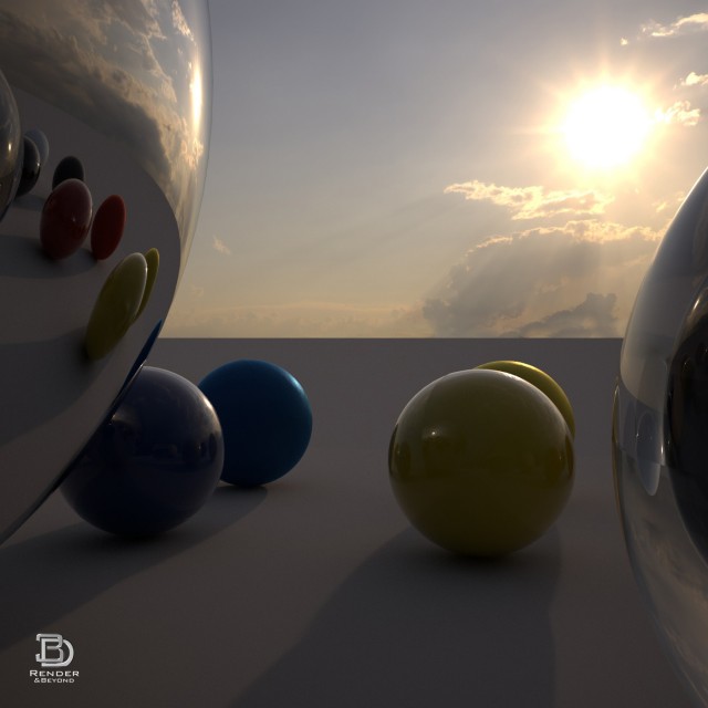

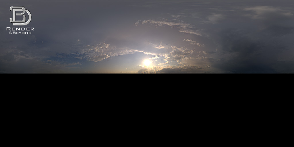

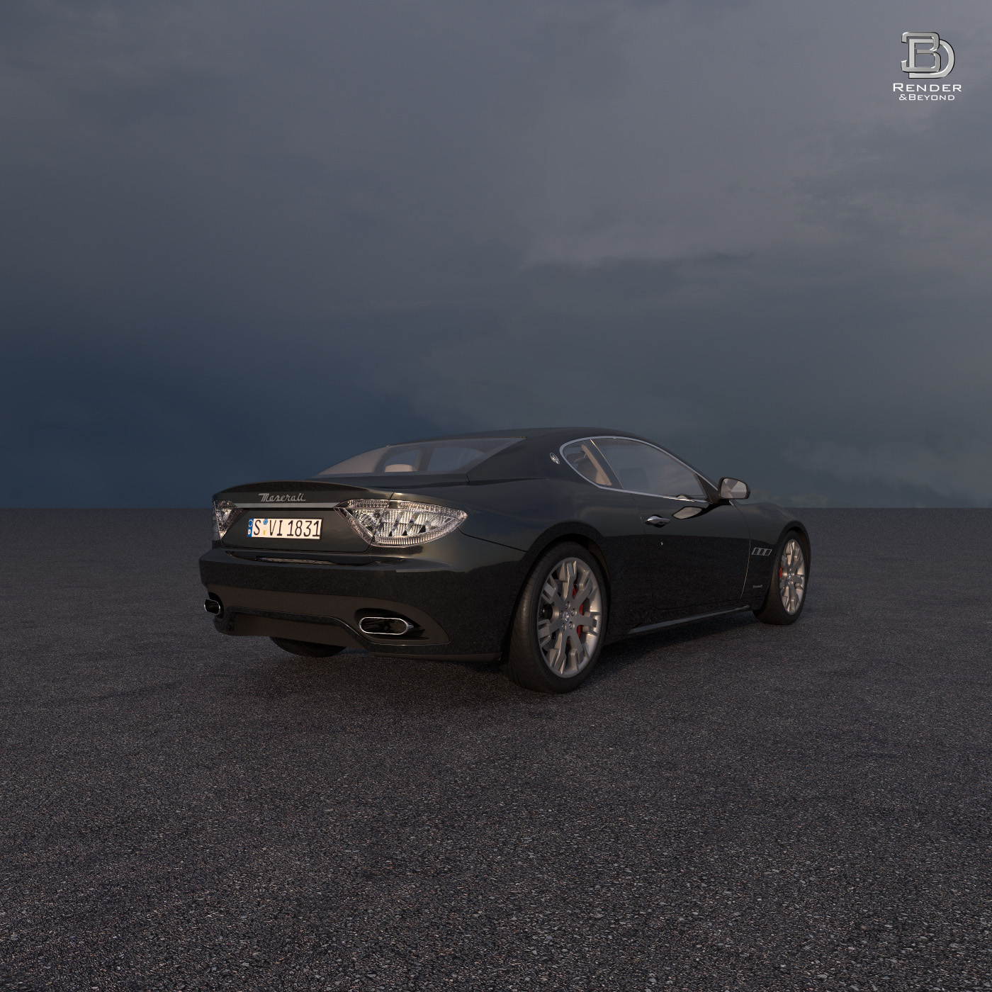

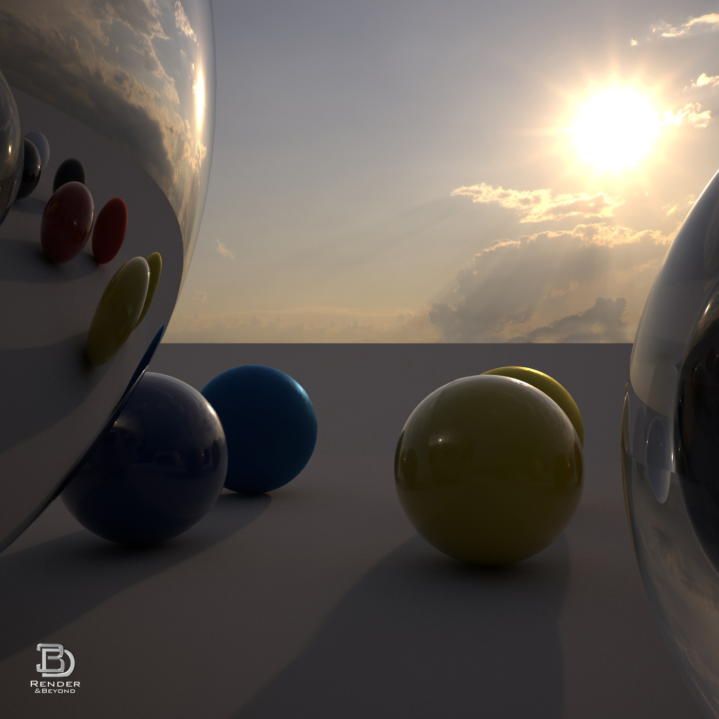

Qualche nuovo test utilizzando le nostre HDR.
Un po' di giorni fa abbiamo approfittato di qualche nuvola per catturare un cielo decisamente più "drammatico" rispetto ai primi tentativi. Sole basso, quasi al tramonto, e cielo cupo alle spalle.

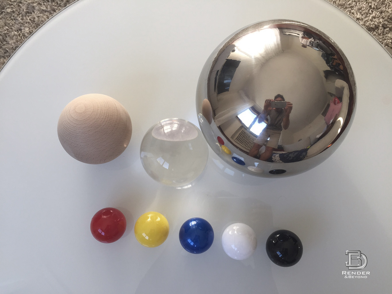

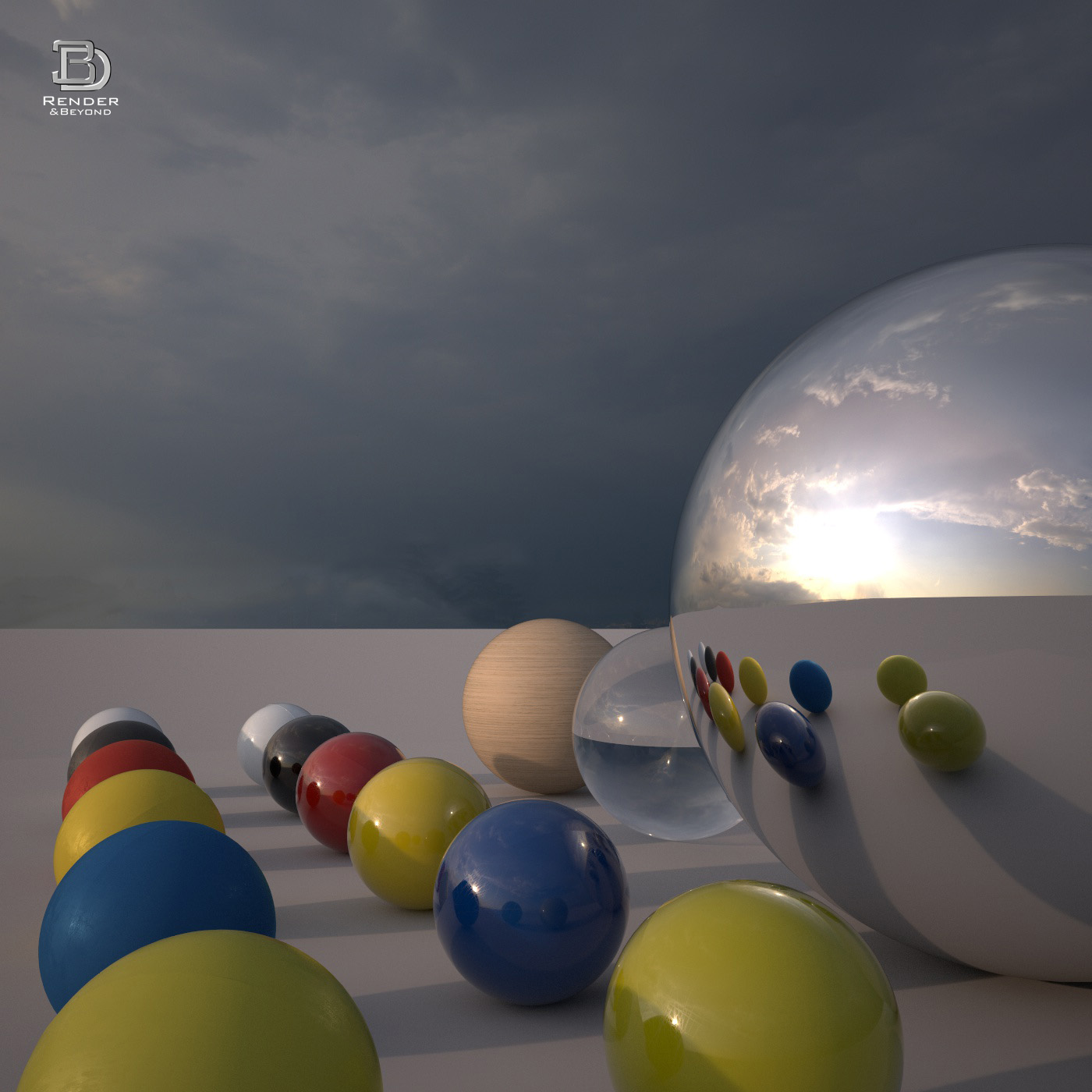

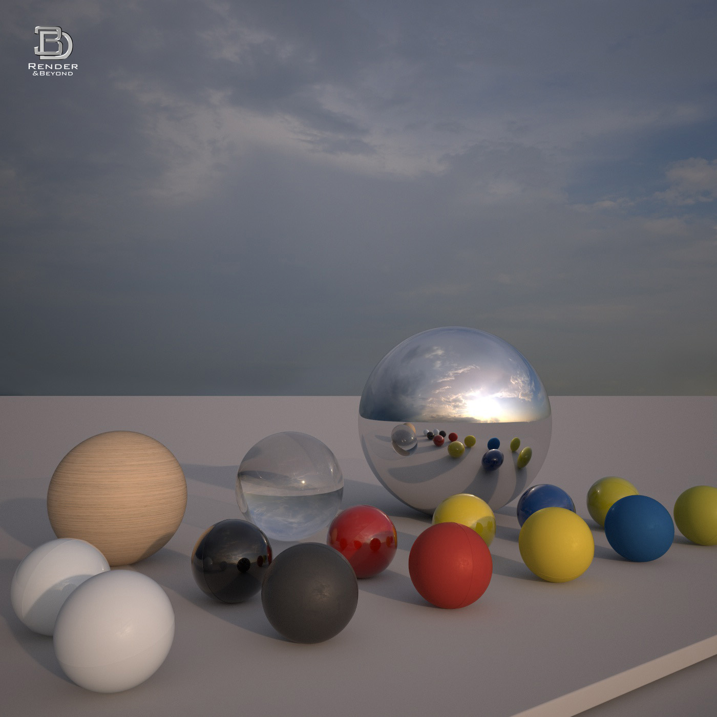

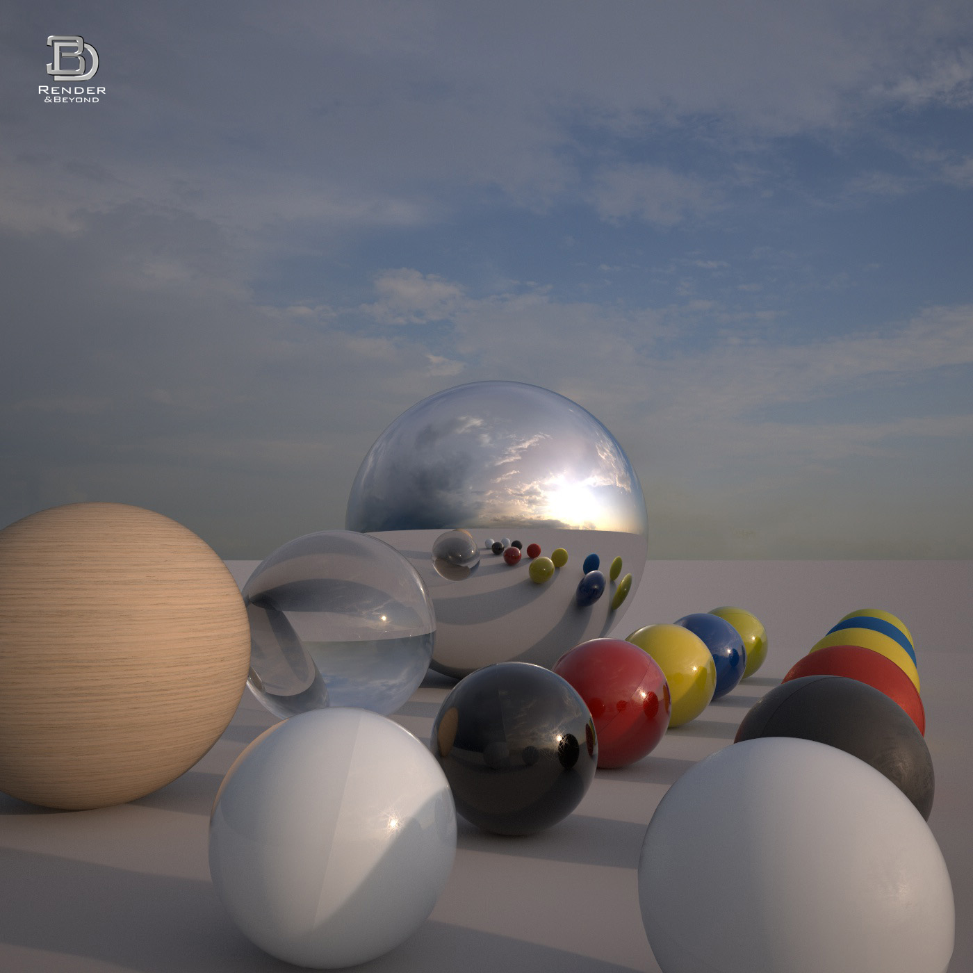

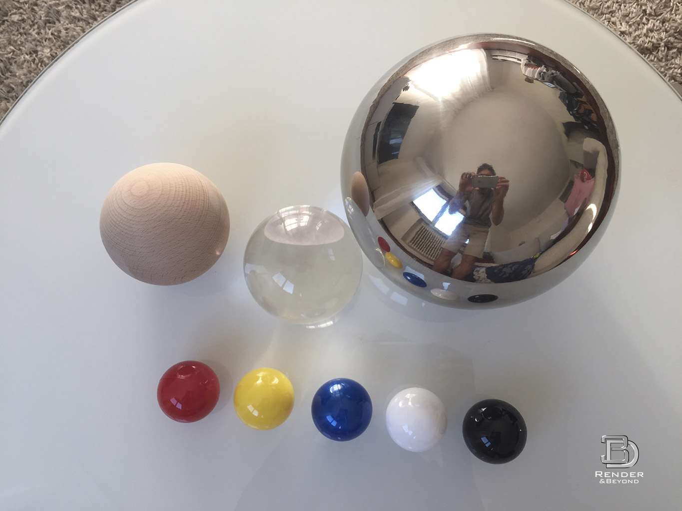

Nel frattempo ho acquistato degli oggetti campione da usare come riferimento per calibrare correttamente le HDR, una sfera cromata da 20cm, sfere legno e vetro circa 10cm e qualche sfera vuota di plastica lucida colorata da 5cm(l'aspetto attuale è leggermente diverso rispetto alla foto in quanto le ho riempite di gesso per evitare l'SSS, che in questa fase mi sembrava superfluo e fuorviante), ho anche "sabbiato" a mano altre sfere identiche con carta abrasiva finissima per averne una versione in plastica opaca anziché lucida.
Modellata la geometria ho acquisito con uno spettrofotometro i colori delle sfere da usare nel canale diffuse, ho riprodotto abbastanza accuratamente gli shaders(c'è ancora qualcosa da sistemare) e ho testato subito la scena di riferimento con l'ultima HDR prodotta.
Ecco qualche immagine così come uscita da Vray(sempre tutti i parametri di default, eccetto le subdivision della dome light a 128, e l'esposizione della physical camera impostata in accordo con l'esposizione ottimale presa delle foto di riferimento).

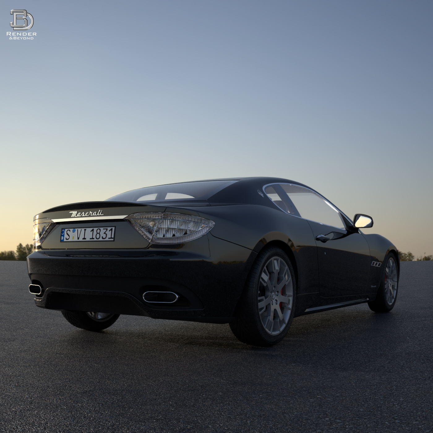

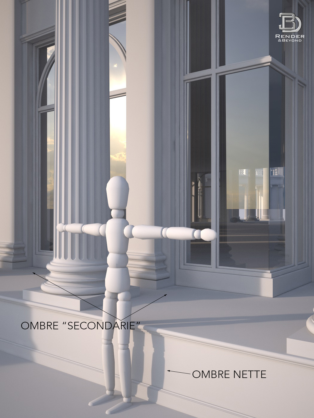

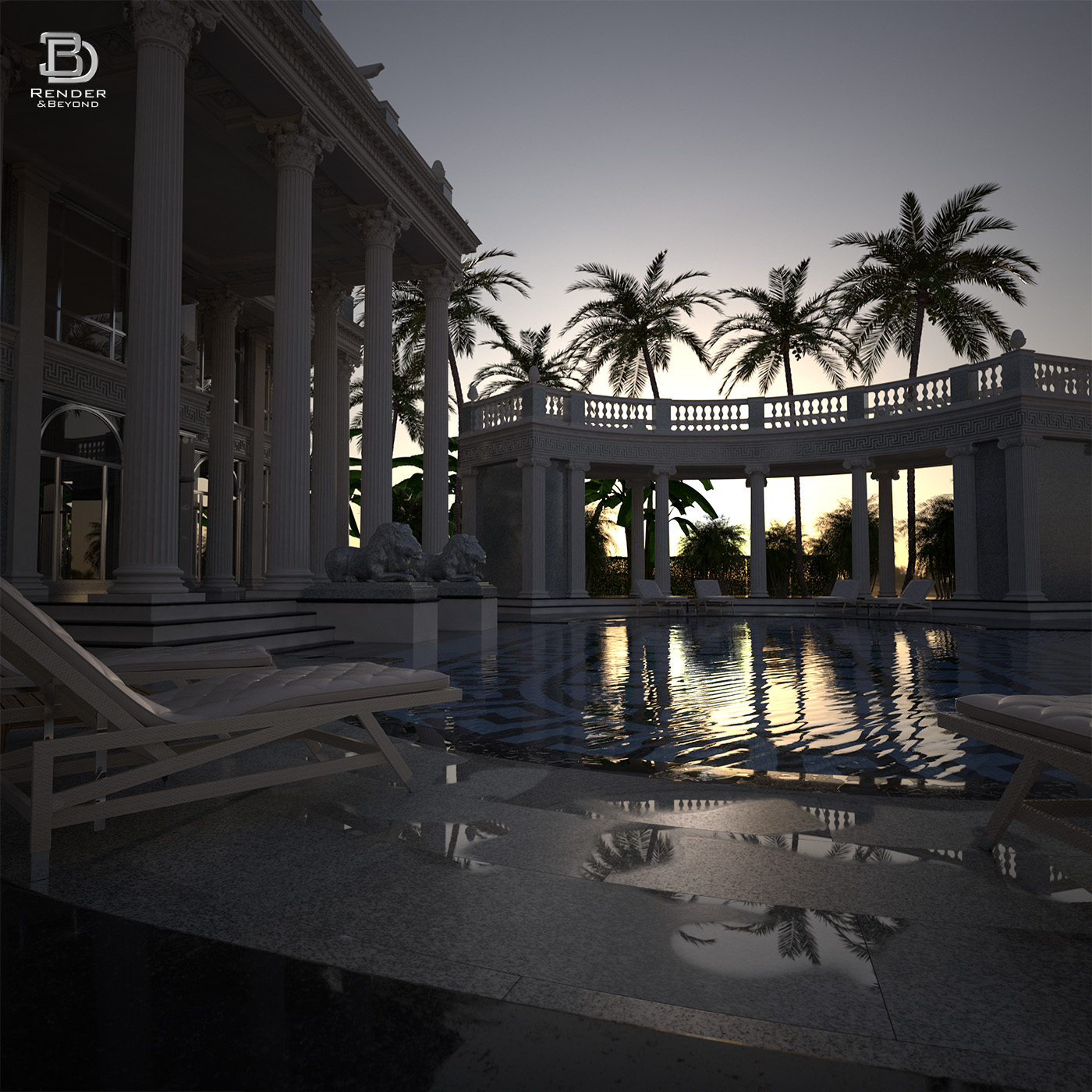

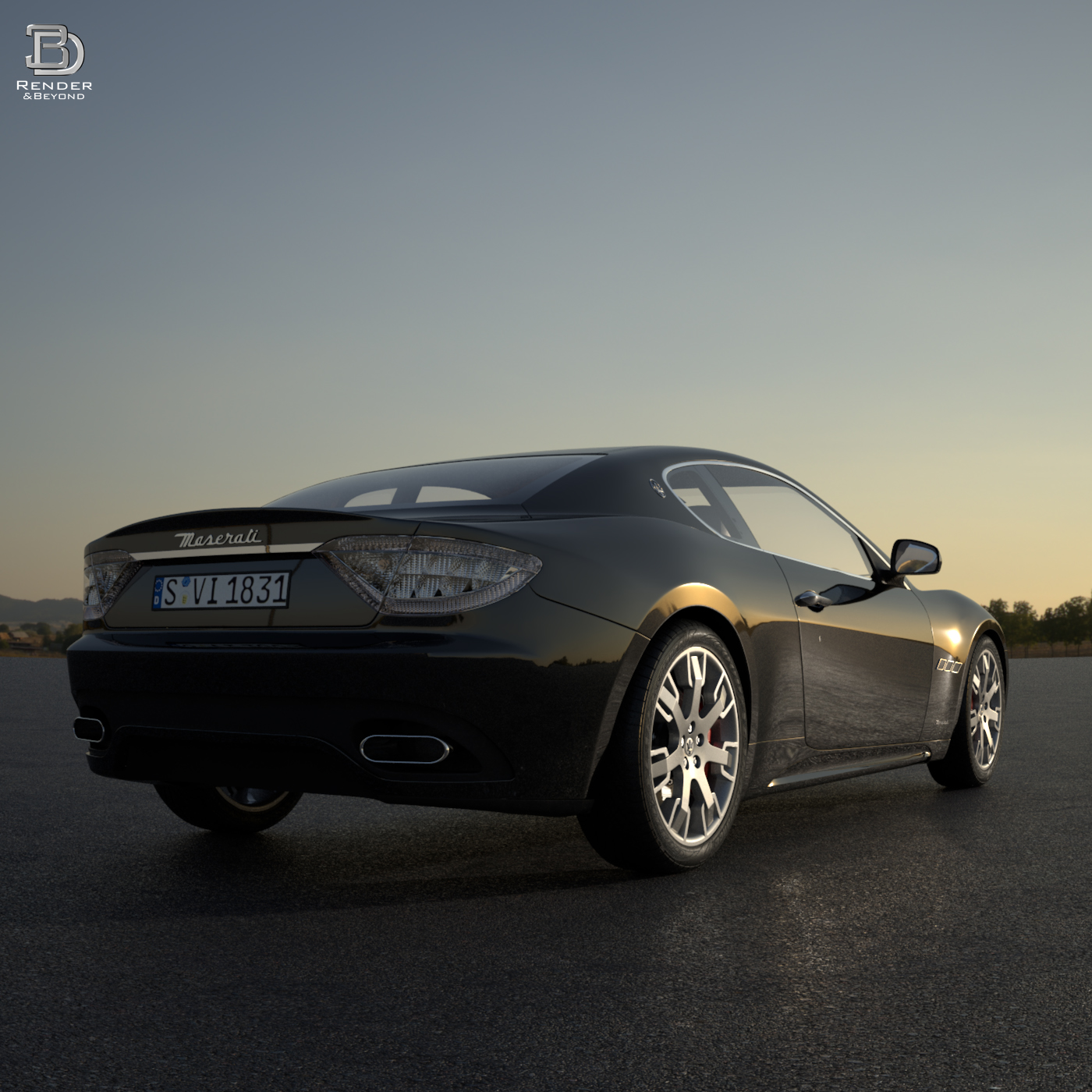

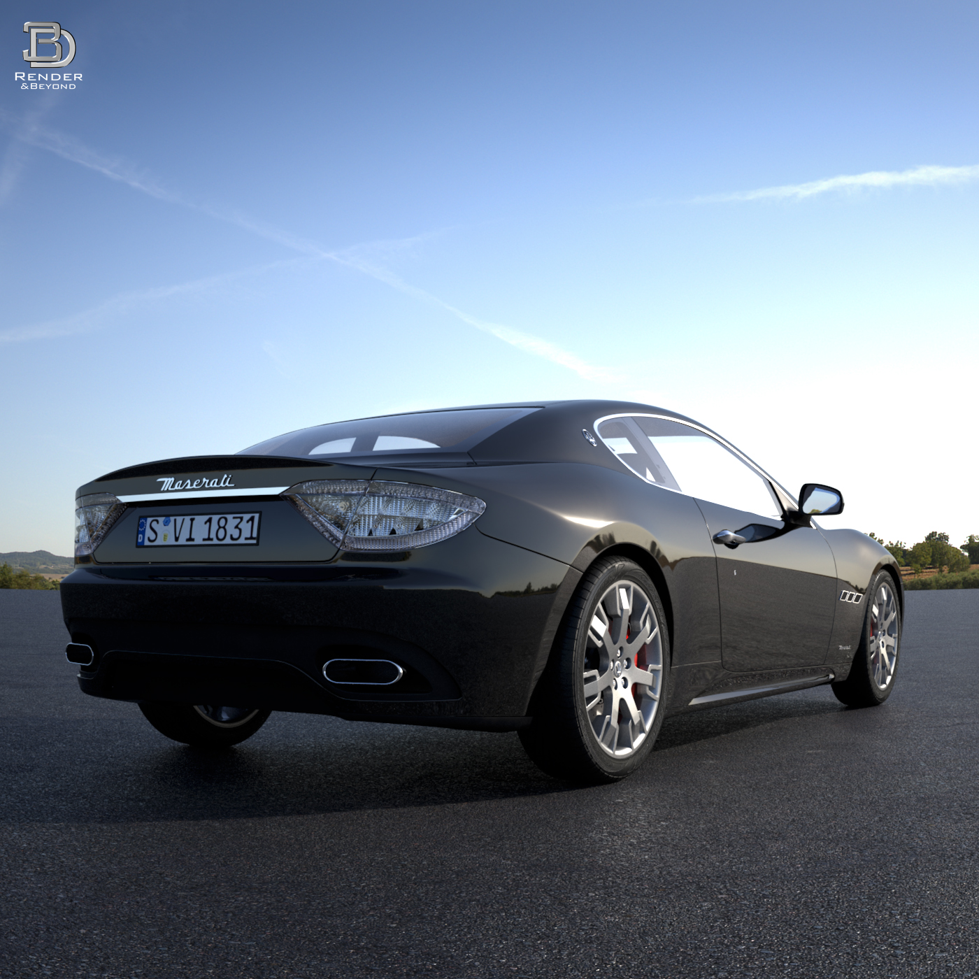

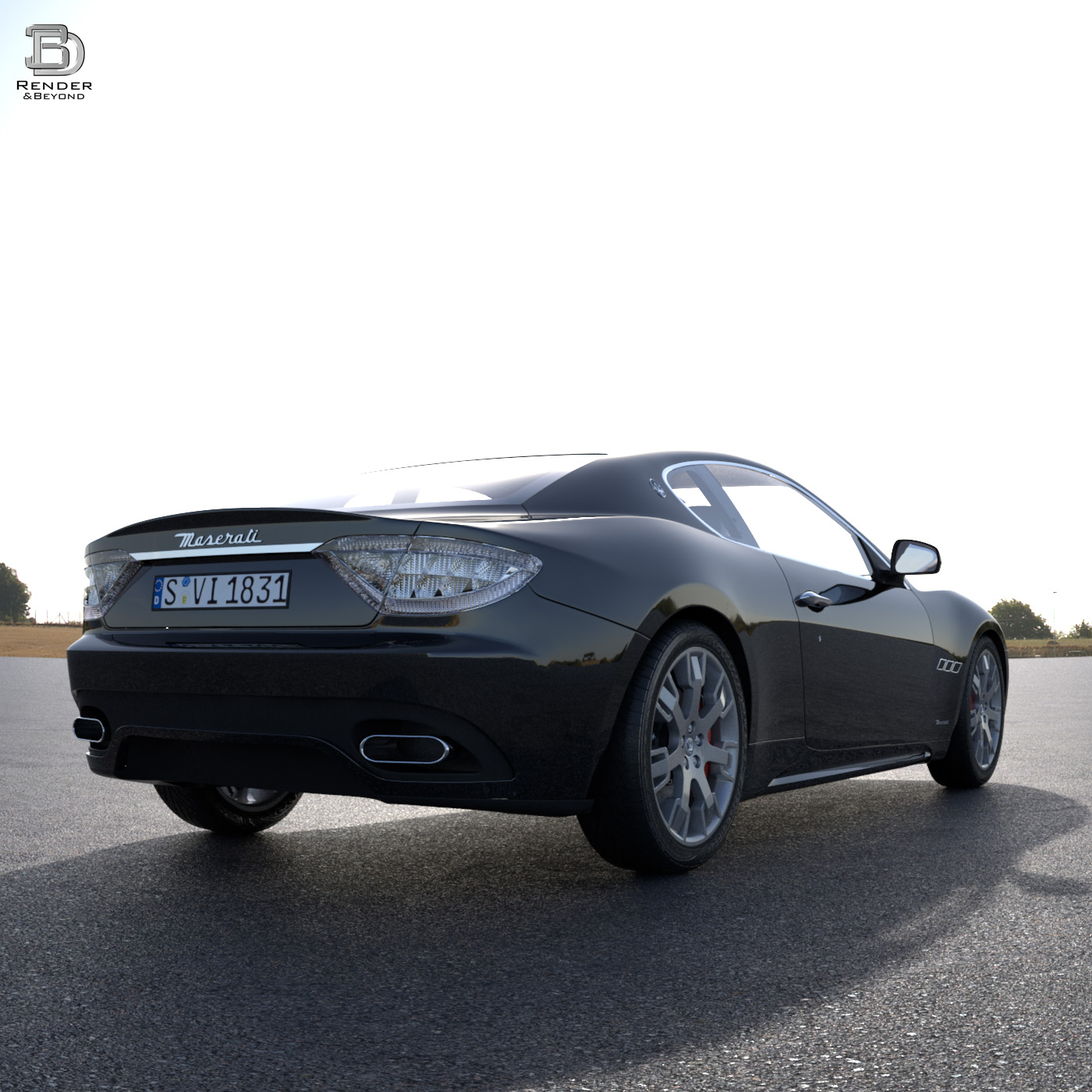

Qualche altra immagine, un test su soggetto automobilistico e un paio di immagini su una scena architettonica sulla quale ho appena iniziato a lavorare. L'HDR genera anche una piacevole ombra secondaria che si crea nelle zone già coperte dall'ombra generata dal sole.

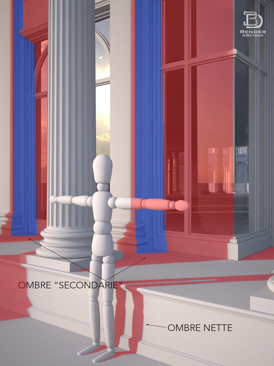

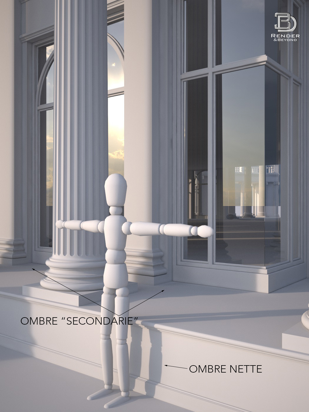

Una cosa: riguardo alle ombre primarie e secondarie.. a mio parere c'è qualcosa che non quadra. Il fatto che il manichino abbia ombre più nette secondo me è da imputarsi al fatto che è più vicino al muro su cui proietta l'ombra. Se provi ad allontanarlo l'ombra dovrebbe sfumare come succede nella realtà. Più un soggetto é vicino ad un oggetto e più l'ombra sarà precisa. Gli oggetti che proiettano l'ombra più sfocata è perché sono più lontani e di conseguenza l'ombra decade in quel modo. Infatti se noti l'ombra ha la stessa direzione di quella del manichino.
Sirio76
Messaggi: 2652
Re: WIP scene in 3d
Messaggio da Sirio76 »
Grazie ragazzi :)
@Ocman
per ombra secondaria intendevo l'ulteriore ombra portata(molto sfumata e appena percettibile) che si va a creare all'interno del''ombra primaria portata dal sole(allego immagine, rosso primaria, blu secondaria), questa seconda ombra è generata solamente dall'energia della volta celeste dell'HDR e in particolare dalle zone più illuminate del cielo adiacenti al sole, un physical sun/sky non ha per ovvi motivi tutta questa energia e pertanto l'ombra risulterà molto più piatta.
Per le ombre primarie, ovviamente più è vicino il soggetto più è netta l'ombra;-) lo facevo notare solo perché non è facile ottenere ombre così nette con un'HDR :)

Pardon.. Chiedo venia.. ;)
Infatti con il display del telefono non riuscivo a vederle perché sono davvero poco percettibili ma ci sono.. La qualità e la resa è davvero bella e seguirò perché è sempre tutto molto interessante!!

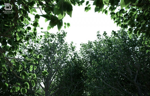

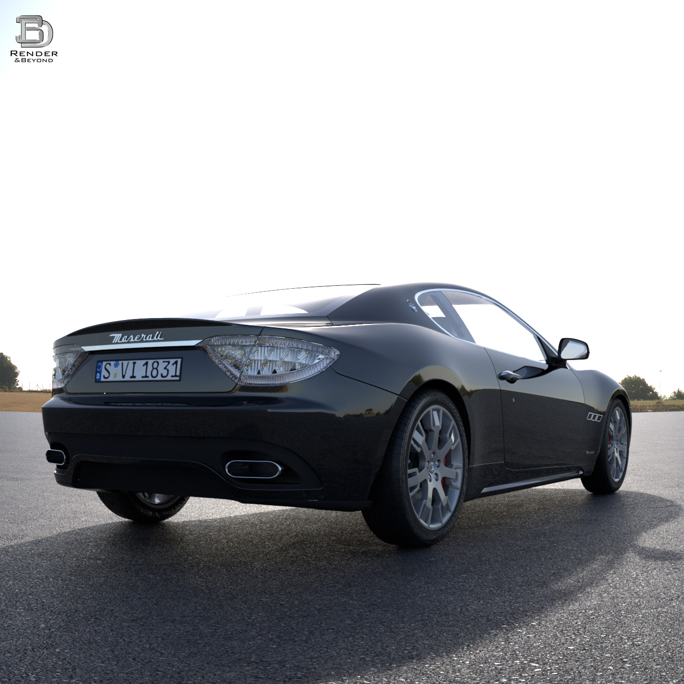

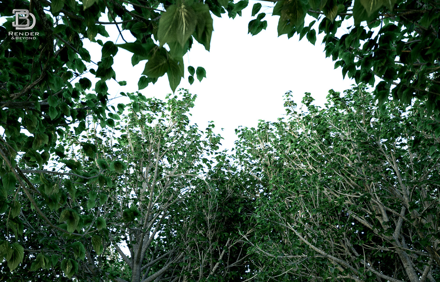

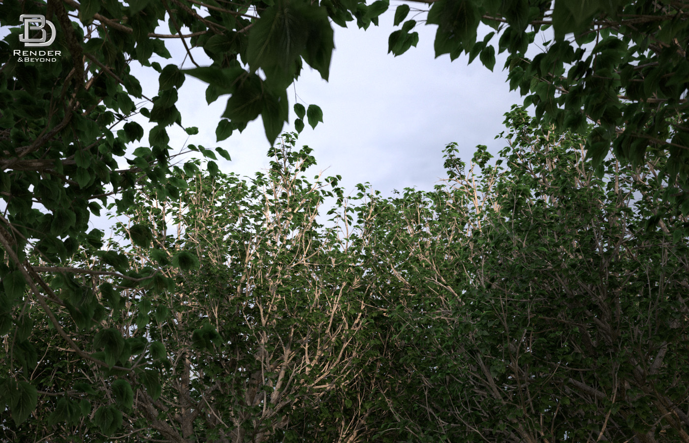

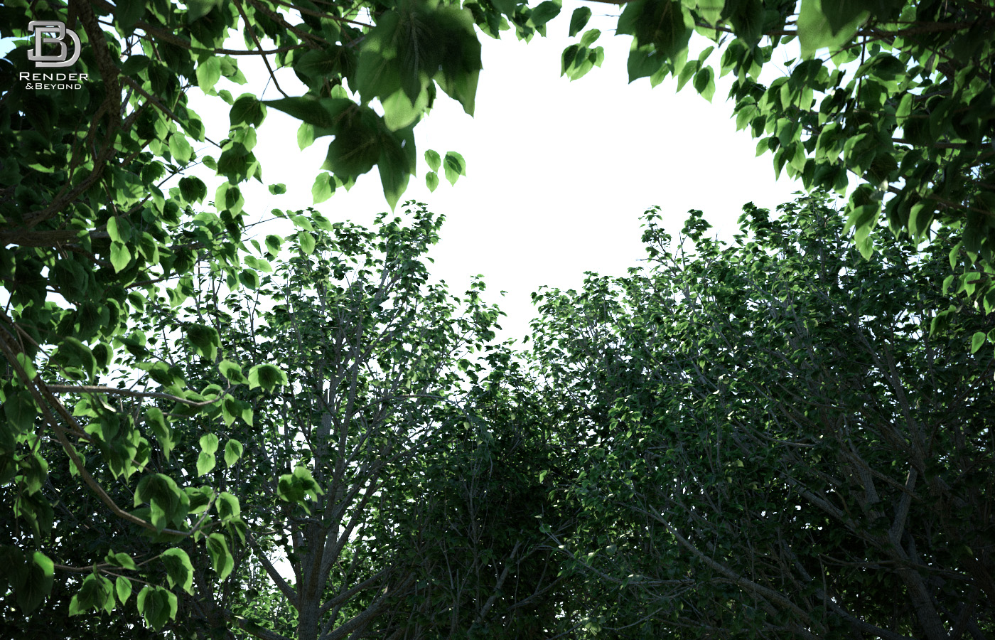

Tra le altre cose stiamo anche lavorando su vegetazione e shaders dedicati.
Due immagini con physical sun/sky.

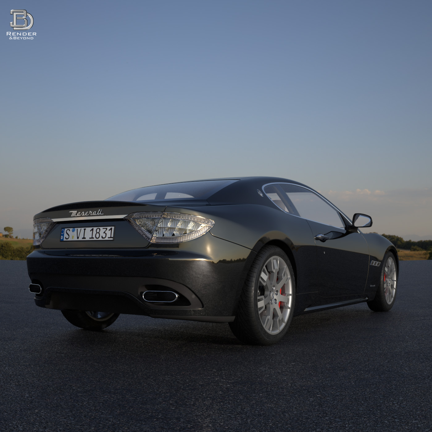

E un'altra prova con una nostra HDR.

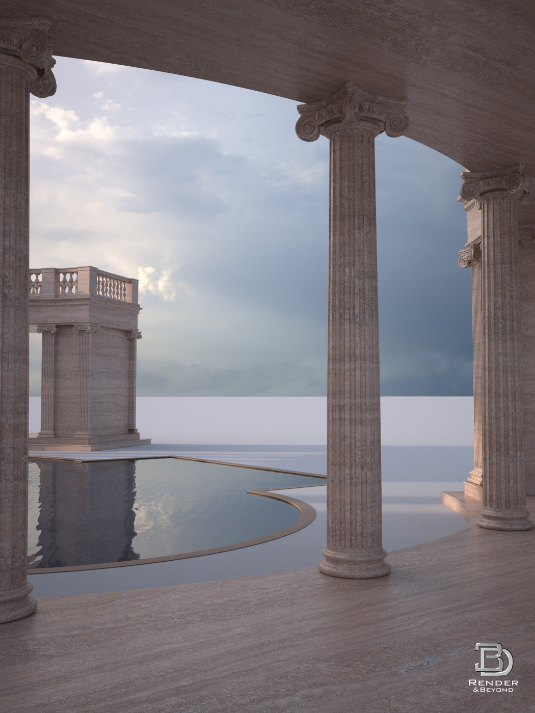

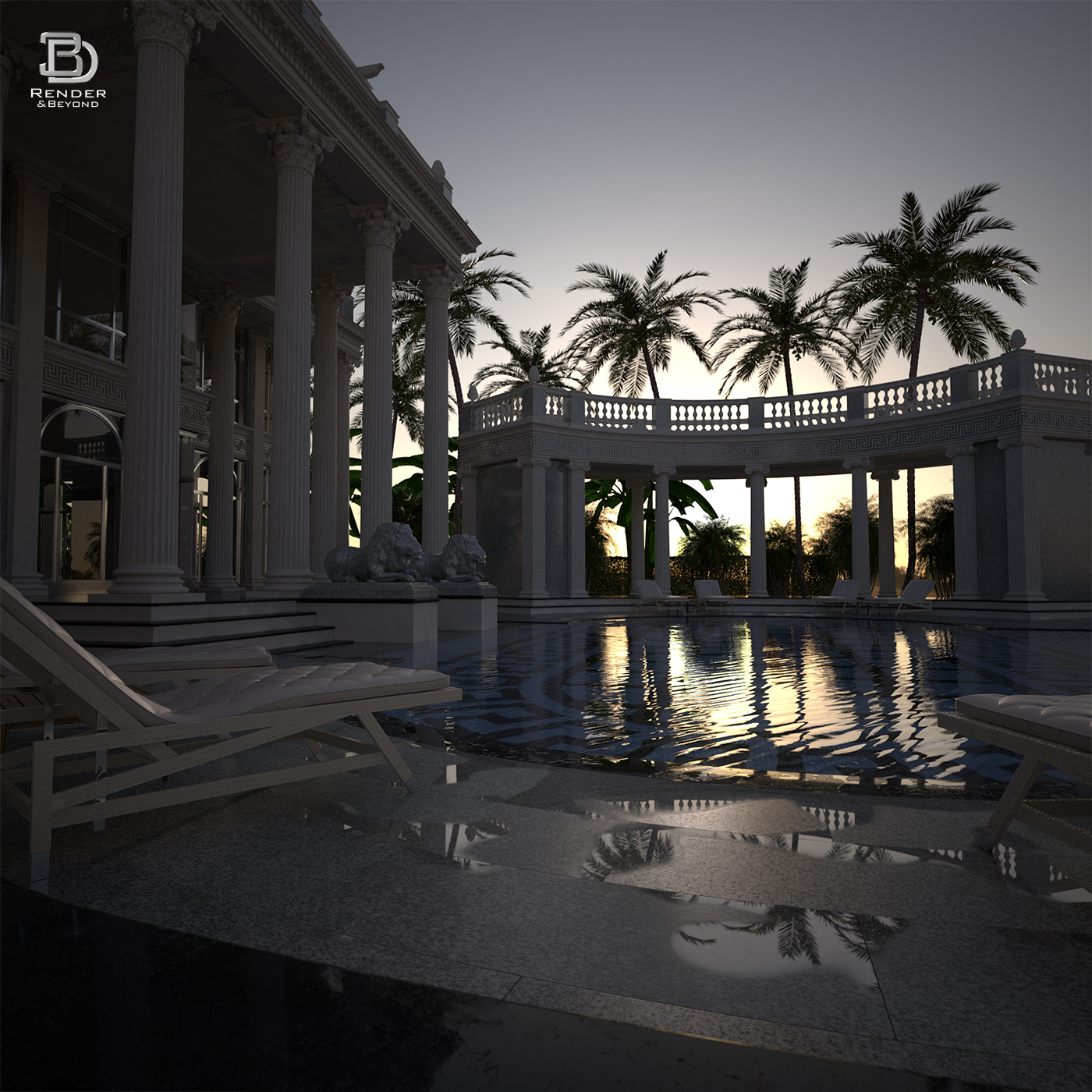

Allego qualche altra immagine di ricerca sulle nostre nuove HDR :)
Qualche test con HDR quasi al tramonto:
Quì con un'altra HDR:
E un test su un'esterno architettonico:
