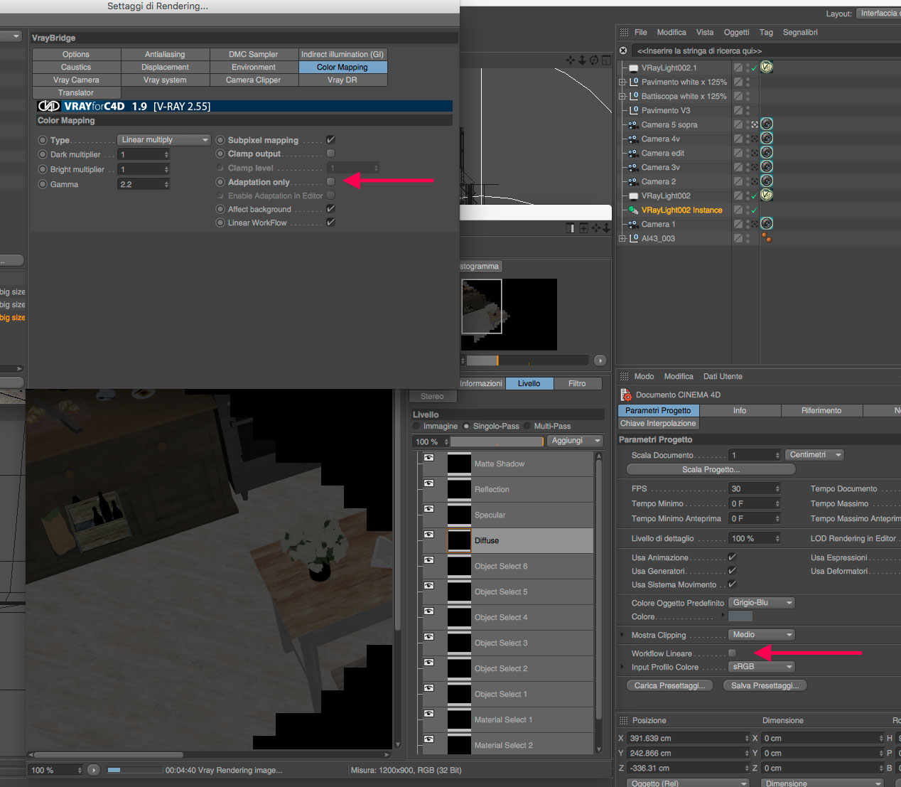

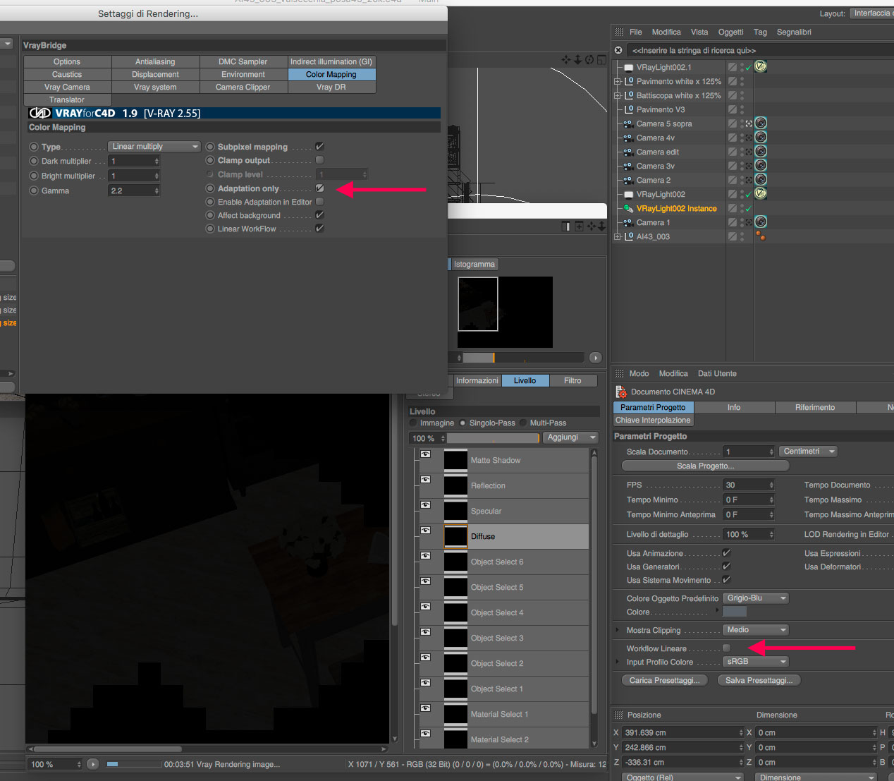

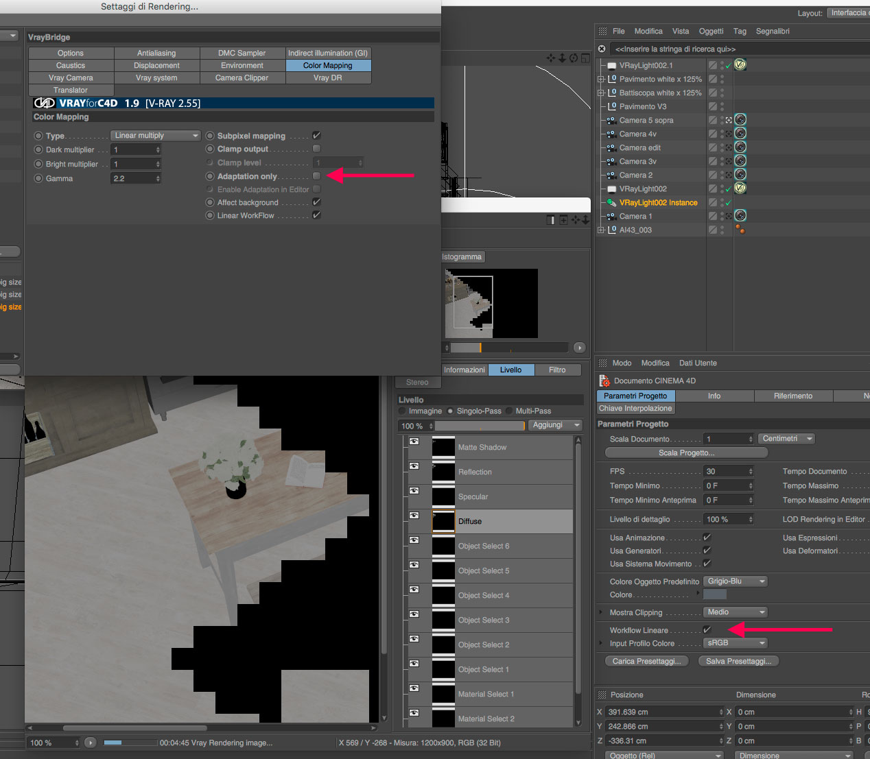

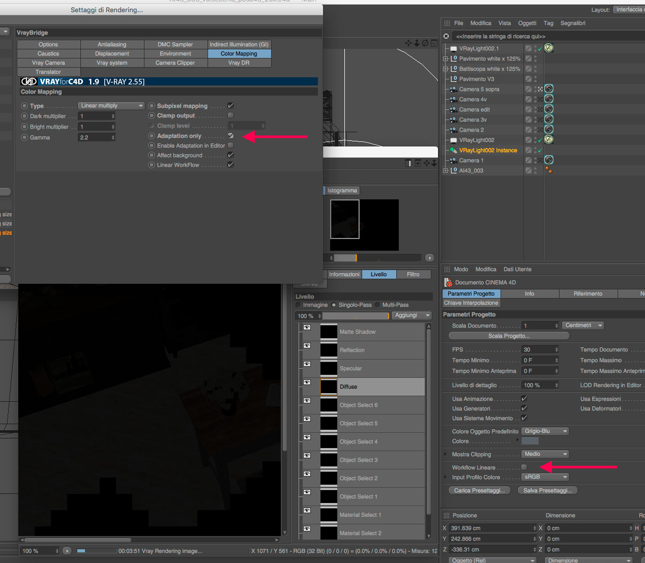

Ma com'è possibile che ti venga sbiadito... :o

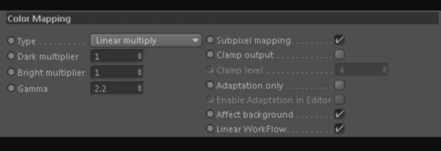

Crea una nuova scena, copiaci dentro il tuo modello, attiva vray tutto default.
Come gi usa uno preimpostato standard.
Attiva il Multipass e post effetti solo quelli senza attivare altri livelli per una prova.
LWF di cinema attivo.

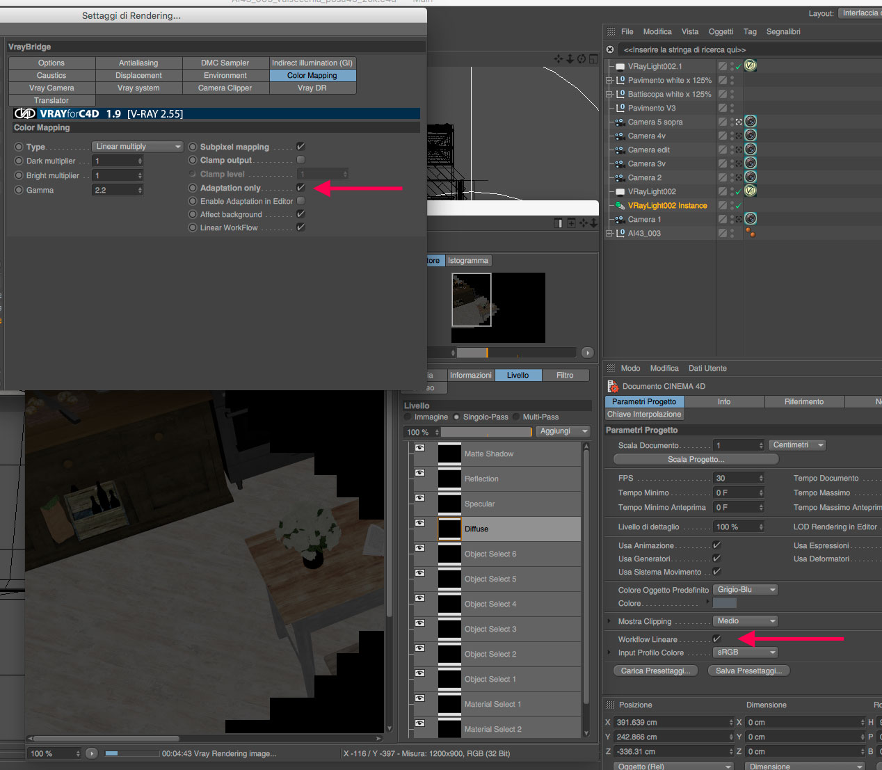

Attiva tutto come nell'immagine che posto ma spunti anche adaptation only. Prova così come ti avevo detto.

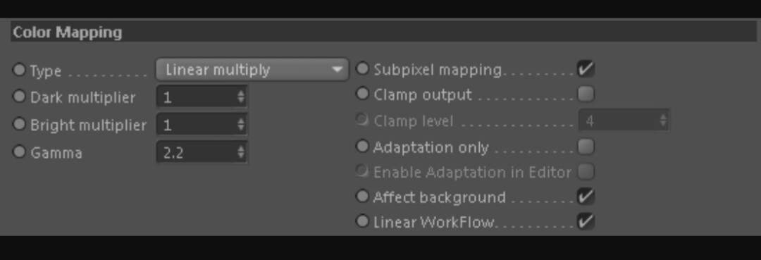

Ho usato quel settaggio, e anche altri come avevo spiegato in un messaggio precedente, e ho provato anche con sRGB invece che Linear. Ma questa volta il modello è un altro e anche il risultato è diverso, chiaro o scuro ma sempre sbiadito.
Qui alcune delle prove che ho fatto:

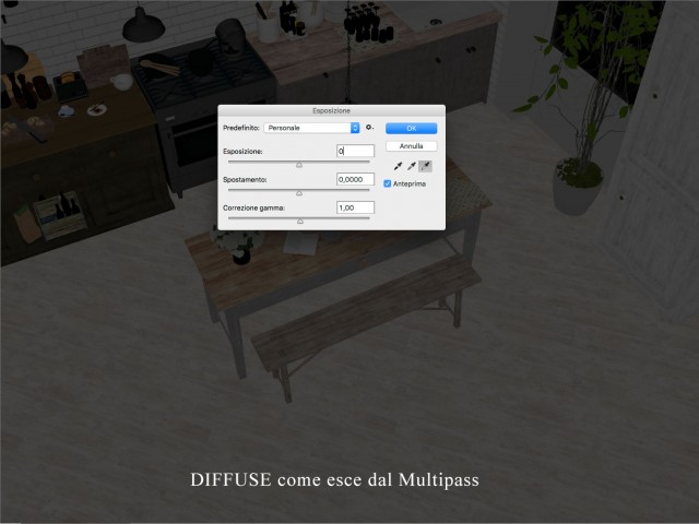

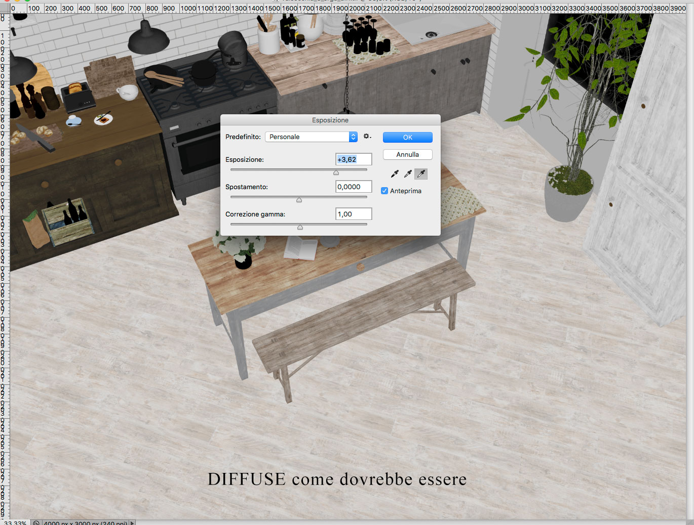

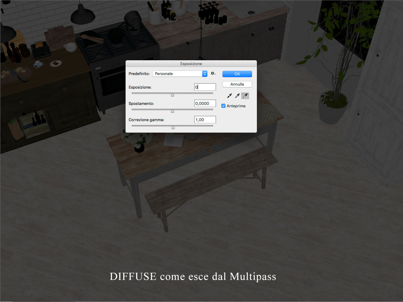

Questo il diffuse che ho usato e come l'ho corretto per riportarlo circa a come dovrebbe apparire, ovvero mostrare le texture e i colori così come sono, senza alcun intervento di luci, ombre, bump, specular…

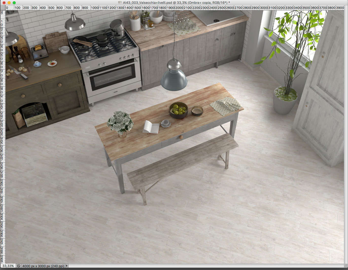

Dopo quello sfogo (scusate) ho deciso di fare lo stesso il render a 3000x4000 pixel e di correggere poi tutto in Photoshop, anche perché devo chiudere questo lavoro e consegnarlo. Come cantavano le Kessler... "la notte è piccola per noi, troppo piccolina..." :-)

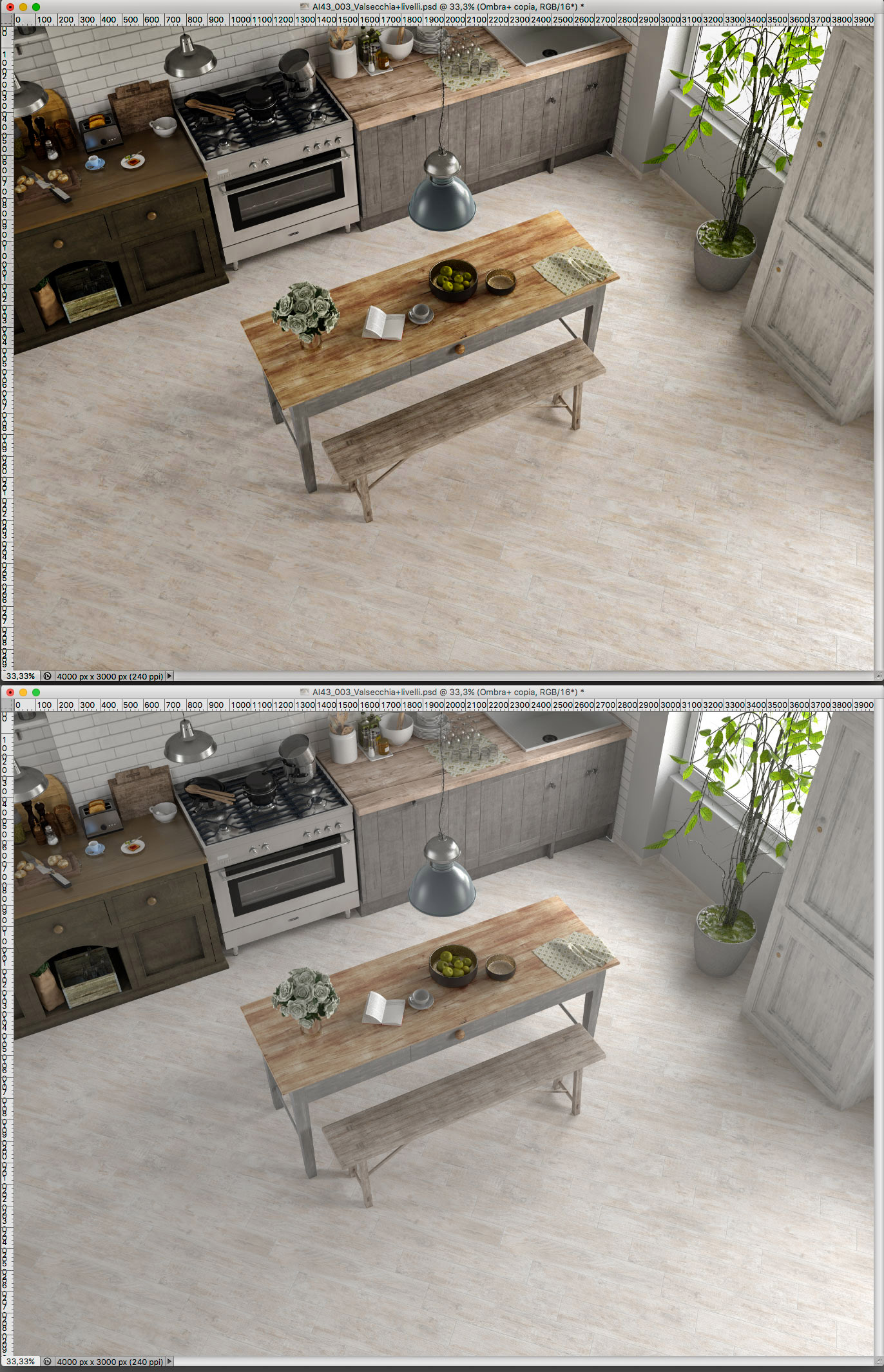

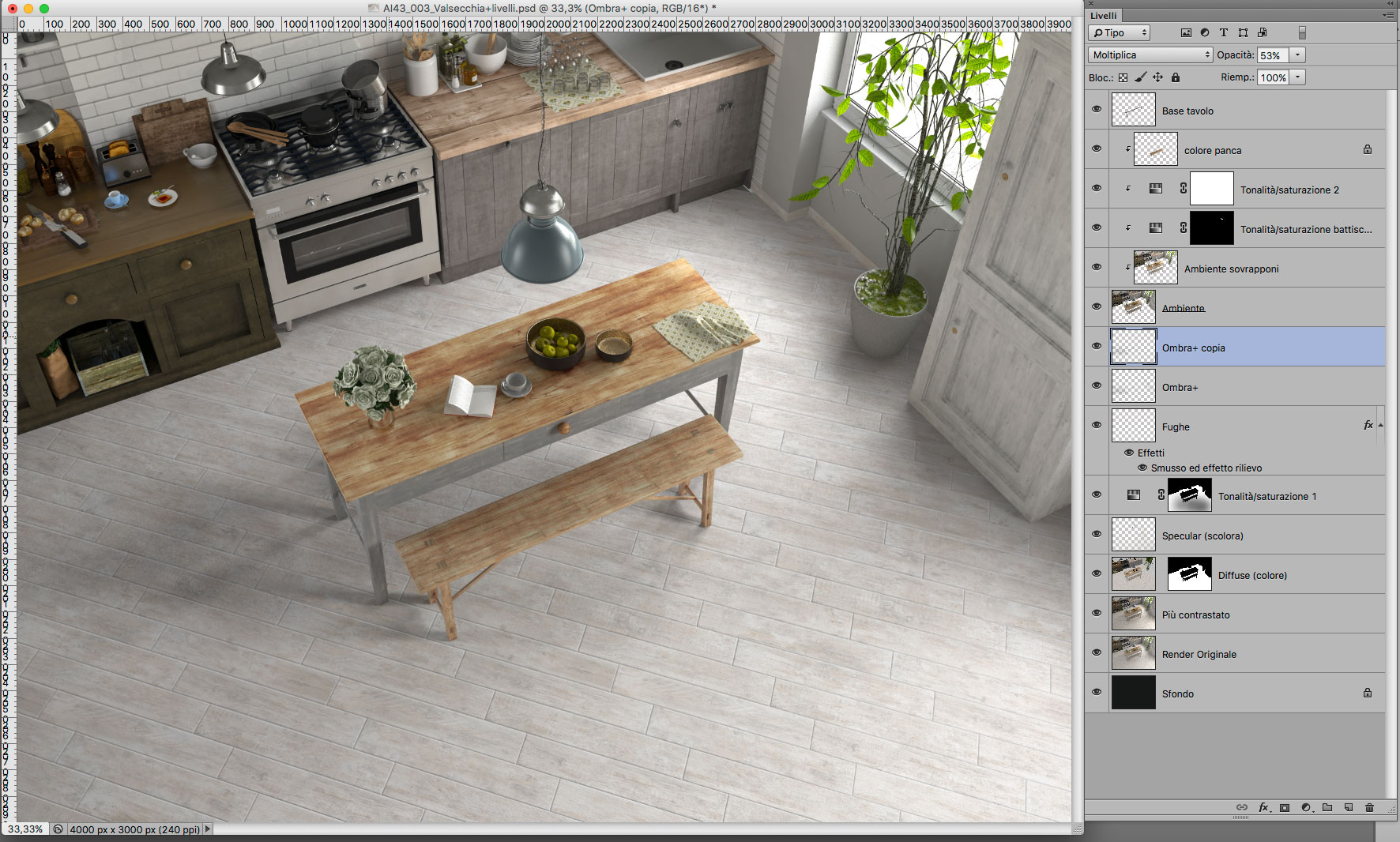

Qui come appariva il render e come l'ho corretto stamattina con quel poco che ho ricavato dai buffer:

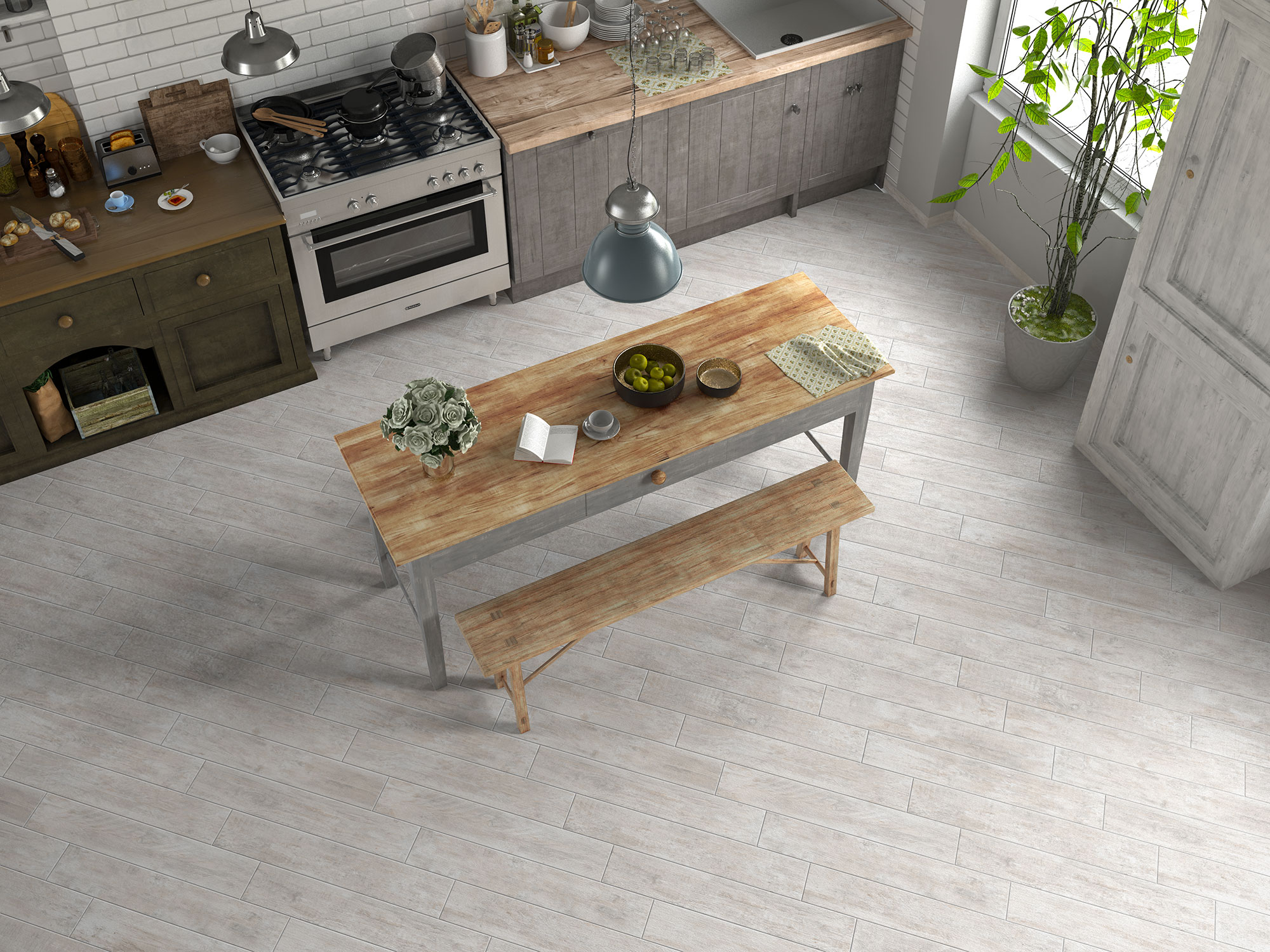

in sincerità per i miei gusti la trovo sbiadita (molto vray style)
con photoshop puoi dargli una piccola correzione tipo cosi:

maruzzella ha scritto:in sincerità per i miei gusti la trovo sbiadita (molto vray style)
Certo, quella che hai usato come "prima" non era ancora finita, dopo ho cambiato il colore della panca, aumentato un po' il contrato (ma non molto), aggiunto le fughe alle piastrelle con il bump in Photoshop... Qui una versione ridotta:
Che però non è ancora quella davvero finale, perché mi hanno chiesto di sostituire il mobile a destra con un frigo e di ingrandire le piastrelle.
