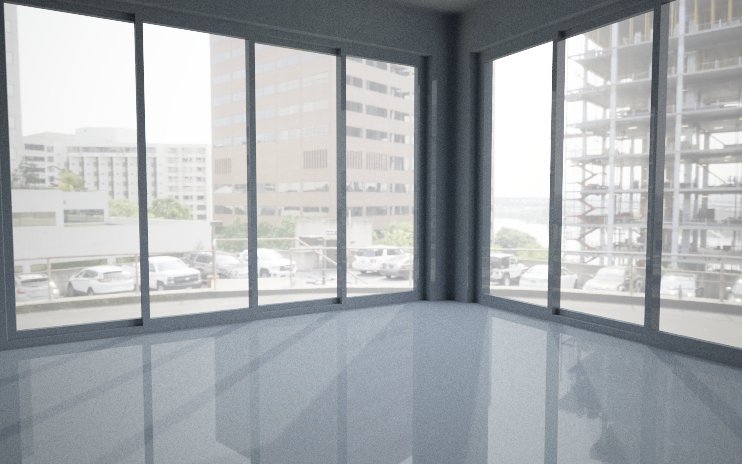

Nell’immagine postata probabilmente hai la gamma sbagliata sull’hdr. Usala all’interno di un Vrayadvbitmap e avrai in automatico il giusto risultato. Se posso suggerirti, prima impara a padroneggiare sistemi più semplici(e comunque più che validi) come il physical sun, poi dedicati a tecniche più avanzate. I problemi dei render che vedo non spariranno all’improvviso utilizzando hdr, portal o altro.

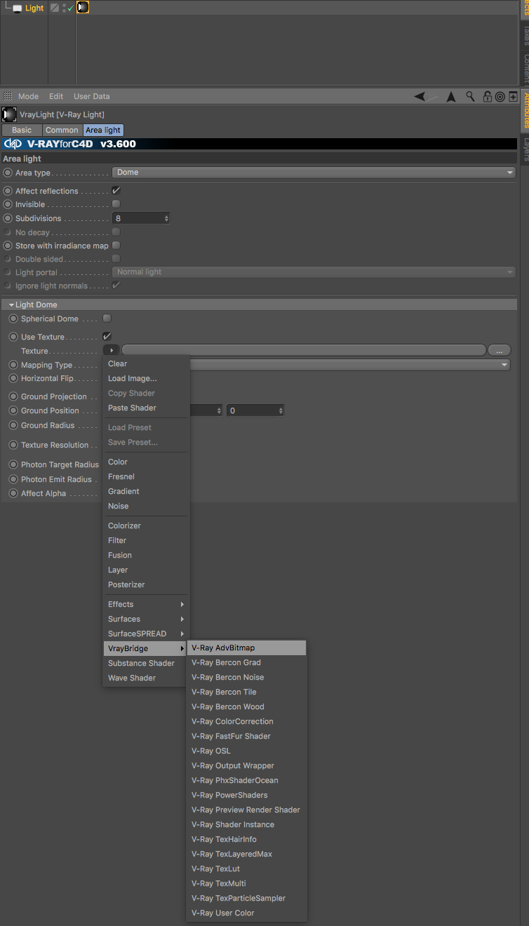

Volendo puoi anche caricarlo da li ma poi dovrai reimpostarne il profilo, altrimenti l'immagine hdr avrà la gamma sbagliata e apparirà "sbiadita" come nel tuo caso.
Se carichi la stessa hdr all'interno di un'advbitmap invece non devi toccare nulla, lo carichi da quì:
Schermata 2018-12-13 alle 11.49.30.png (171.52 KiB) Visto 2670 volte

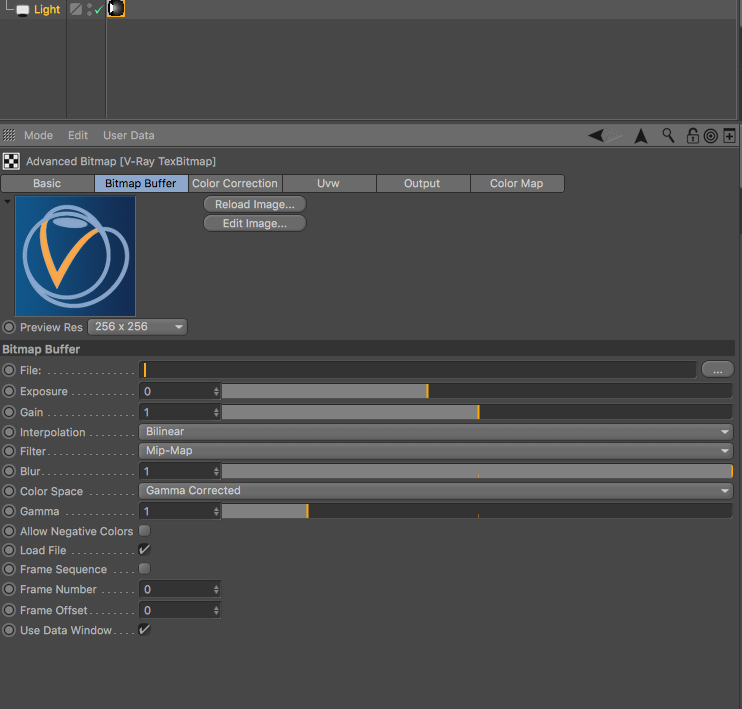

poi clicchi sull'advbitmap e una volta dentro dove c'è scritto file inserisci la tua hdr:
Schermata 2018-12-13 alle 11.49.44.png (103.63 KiB) Visto 2670 volte
