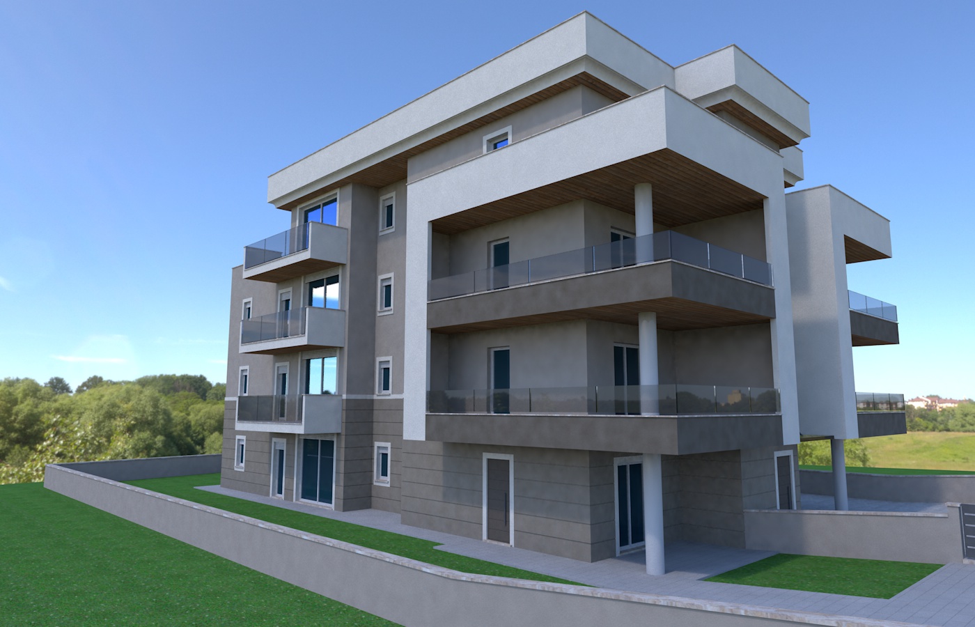

Ho portato l'esposizione da 0 ad 1.....
Gaemedor
Messaggi: 221
Iscritto il: ven ago 08, 2008 7:25 pm
Re: Esterno con cinema 4D R19
Messaggio da Gaemedor »
Con una luce infinita si sovrappongono le ombre generate dalle due illuminazioni (immagine HDRI e luce infinita)....

Gaemedor ha scritto: ↑mar feb 12, 2019 3:34 pm Con una luce infinita si sovrappongono le ombre generate dalle due illuminazioni (immagine HDRI e luce infinita)....
Nei forum precedenti non sono riuscito a trovare nessuna discussione in merito!
Se usi HDR non dovresti usare una luce infinita. Se proprio vuoi devi far coincidere lo sky con il Sun.

Con la sola HDR non riesco a dare una giusta illuminazione, mi rimane troppo scuro...
Messaggi: 10608
Beh ma se pompi di brutto l'HDR questo spara bene, alza molto la sua esposizione sempre più alto fino a che non trovi la giusta illuminazione, ovviamente devi chiudere un occhio a quello che potrebbe fare a livello visivo sul background in quanto di solito va in sovraesposizione, ovvio che poi va sostituito con qualcosa di piu coerente ma spesso quello che emette non e' uguale a quello che vedrai sullo sfondo.
Vedrai che se gli dai dentro con l'esposizione spara alla grande...:)
Ok.... provo!!!
Gaemedor
Messaggi: 221
Così non mi dispiace!
ocman
Messaggi: 1507
Messaggio da ocman »
A parte qualche macchia, trovo che il risultato sia decisamente piacevole! Hai modificato anche l'inquadratura come ti avevo scritto simulando la realtà! Visto come cambia l'effetto? Forse hai dato un po' troppo rollio alla camera ma ci siamo. Prima sembravano davvero modellini, plastici.. ;)
