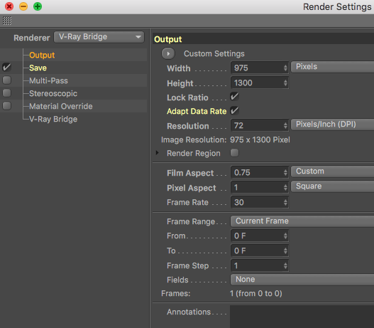

Le tue immagini nella pagina precedente hanno una proporzione 16:10, dove 16 è il lato lungo e 10 quello corto, la tua risoluzione è di 1920 x 1200 pixels(multipli appunto di 16 x 10). Se pensi di ruotare il rettangolo in verticale invece che in 16:10 avrai un'immagine in 10:16. Questo formato oblungo non si presta molto per tagli in verticale, quindi ti suggerirei appunto un 3:4 che è più proporzionato. All'atto pratico dove vedi film aspect, metti 0,75(cioè 3/4), poi dove vedi width e height dai la risoluzione in pixel per avere immagini più o meno grandi, fermo restando che dovrai aver attivato lock ratio per mantenere inalterate le proporzioni. Per la focale vai sui parametri di camera di Cinema4d e troverai già dei preset, di default hai 36mm che su un taglio verticale funzionano molto bene, puoi alzare questo numero o abbassarlo leggermente ma eviterei di andare su obbiettivi grandangolari(tipo 25mm) visto che avresti una deformazione eccessiva e il taglio verticale enfatizzerebbe ancor più il difetto.

Sirio76 ha scritto: ↑lun dic 09, 2019 8:00 pm Le tue immagini nella pagina precedente hanno una proporzione 16:10, dove 16 è il lato lungo e 10 quello corto, la tua risoluzione è di 1920 x 1200 pixels(multipli appunto di 16 x 10). Se pensi di ruotare il rettangolo in verticale invece che in 16:10 avrai un'immagine in 10:16. Questo formato oblungo non si presta molto per tagli in verticale, quindi ti suggerirei appunto un 3:4 che è più proporzionato. All'atto pratico dove vedi film aspect, metti 0,75(cioè 3/4), poi dove vedi width e height dai la risoluzione in pixel per avere immagini più o meno grandi, fermo restando che dovrai aver attivato lock ratio per mantenere inalterate le proporzioni. Per la focale vai sui parametri di camera di Cinema4d e troverai già dei preset, di default hai 36mm che su un taglio verticale funzionano molto bene, puoi alzare questo numero o abbassarlo leggermente ma eviterei di andare su obbiettivi grandangolari(tipo 25mm) visto che avresti una deformazione eccessiva e il taglio verticale enfatizzerebbe ancor più il difetto.
ora mi è molto chiaro!!! grazie mille, mi metto subito all'opera nell'utilizzo dei tuoi consigli sempre fondamentali!!
per quanto riguarda la dome light, e sbagliato che io la inserisca con advance bitmap e questa me la renda piatta ?
