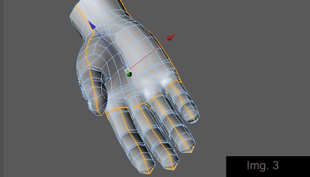

Il discorso dei tagli degli edge è di fondamentale importanza perchè è grazie a questi che avremo il controllo totale nello srotolamento. Prendiamo l'esempio delle unghie separate dal resto, io per isolarle non ho fatto altro che selezionare gli edge attorno ai poligoni che mi interessano. Giusto perchè mi siete simpatici vi faccio un altro esempio mettiamo che decidessimo di isolare singolarente i palmi, la parte dorsale e 4 dita singole, dovremmo fare delle selezioni di edge come quelli dell'img. 3
