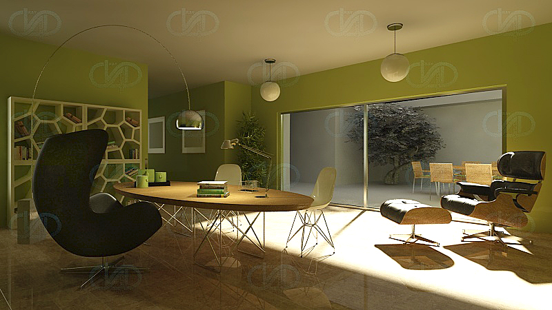

provato ad abbassare gli f number della ph cam?? una cosa così...
FiLiPpO92
Messaggi: 1795
Re: wip - inteno d'autore
Messaggio da FiLiPpO92 »
ottima composizione!!!solo che è un po scura e c'è un po di aliasing...riguardo shutter e compagnia bella scegli un valore di f-number più basso di 4 e mettilo in rapporto con lo shutter,come nella tabella postata in precedenza,e poi lavori con l ISO

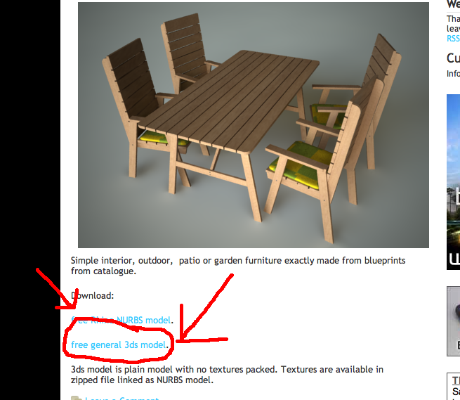

vitt23 ha scritto:ciao, grazie per i suggerimenti,... per la poltrona l'ho presa da questo sito:
http://www.flyingarchitecture.com/
Ci sono modelli completamente free e fatti eccellentemente!
ciao, complimenti per il lavoro che stai portando avanti.
Ti posso inoltre chiedere come si prelevano i modelli?
sarò scemo ma nel sito che hai postato, non trovo il link per downlodarli... :roll:
saccaria
Messaggi: 353
Iscritto il: sab giu 14, 2008 7:52 pm
Messaggio da saccaria »
Ti posto l'immagine con il link x il download in evidenza...
Immagine 3.png (172.73 KiB) Visto 1421 volte

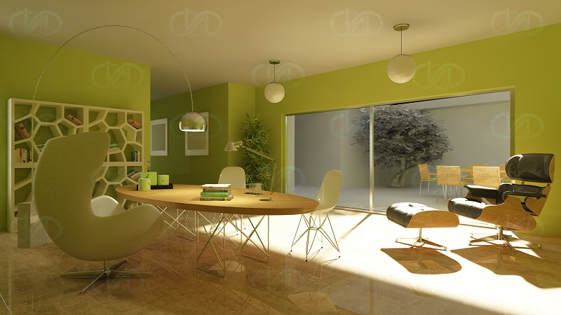

Eccoci qui.... di nuovo....
ho apportato delle modifiche all'illuminazione...
CM dm 1.4 bm 0,8
In physical camera
Fs 3, iso 80, ss 80
Effettivamente le zone d'ombra sono più chiare lasciando le zone di luce inalterate e il risultato mi piace :D :D :D :D
che ne pensate???

dimenticavo nel link evidenziato non trovi pero le texture , che invece riuscirai a trovare nel link mash sopra a 3ds... quindi prendi il modello dal 3ds e le texture dal link mash

Moooolto bello!

ah un'altra cosa, perch con le ultime impostazioni vray ha impiegato più di 2 ore a renderizzare, mentre prima (variante più scura ma con stesso num di poligoni) impiegava "appena" 49 minuti circa?

@saccaria, grazie molto gentile :)
capito l'arcano, avevo sbagliato link...ero andato in quello di vitra... :)
edit: scusami se disturbo nuovamente, ma non ho capito se soo i materiali che si scaricano o solamente le texture... :roll:
se sono solo le tex ok, ma se si scaricano i mat completi, allora saresti così gentile d spiegarmi meglio come si scaricano?
