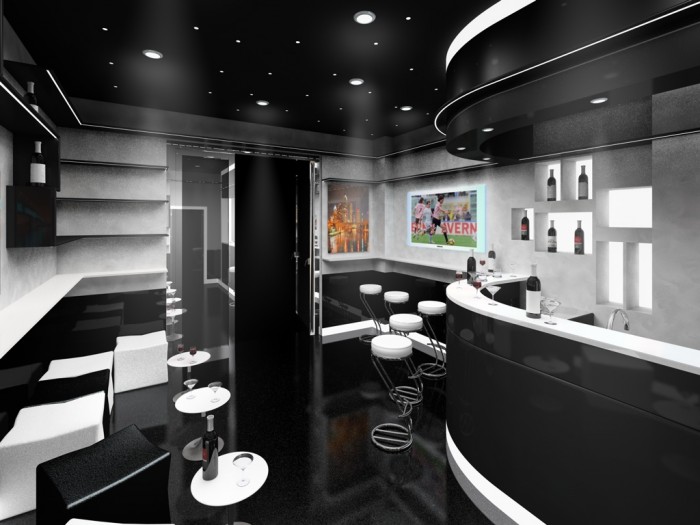

tavolini bicchieri e bottiglie sono totalmente fuori proporzione

:? perchè dici così?
I tavolini sono tavolini bassi le cui misure sono prese da un catalogo per arredo bar.
non sono tavoli normali, hanno un diametro di 40 cm ed una altezza di 40
i pouffe sono parallelepipedi di 45 di altezza per 50 x 50 di larghezza e profondità.
le bottiglie hanno un diametro di 10 cm per una altezza di 33 cm

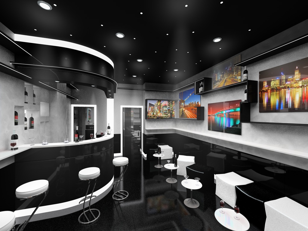

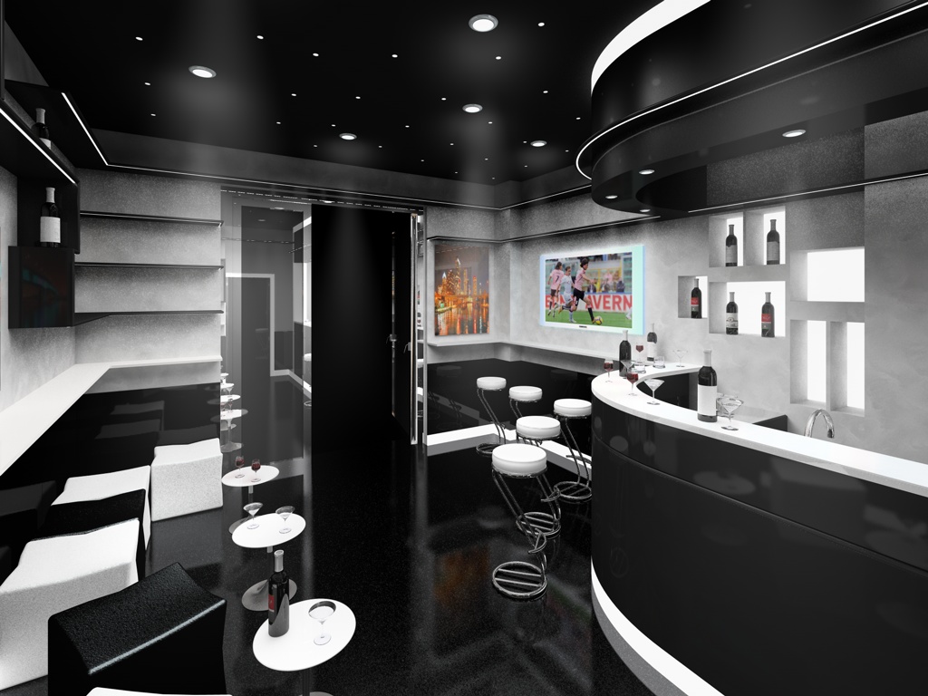

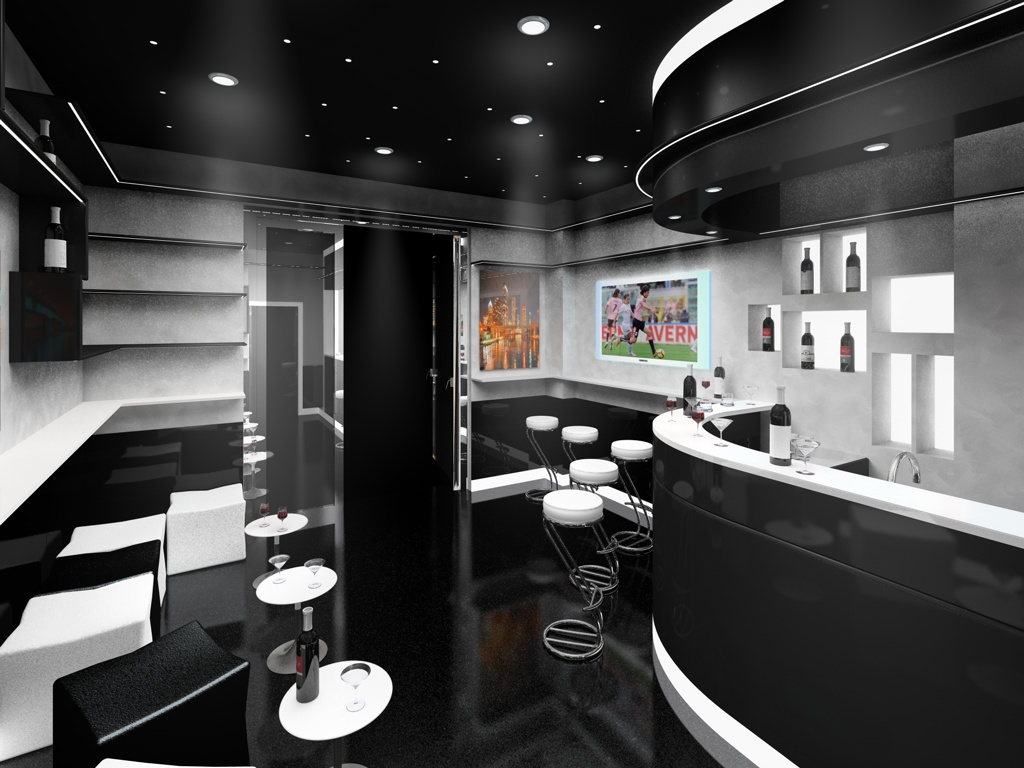

Il lavoro l'ho finito.
Finito nel senso che l'ho fatto vedere al cliente a elgi è piaciuto.
Per quello che mi riguarda, dal punto di vista del render, non sono molto soddisfatto.
Posto un paio di viste su cui magari discutere insieme.

ciao morph,mi sembra che in generale ci sia troppa luce, i bianchi sembrano tutti bruciati e le ombre sono troppo tenui e rendono tutto un po piatto, inoltre si capisce poco quali siano le fonti luminose. Prova a diminuire un po l'intensità delle varie fonti luminose. Ma le luci sul soffitto come sono?

ho provato a diminuire precedentemente l'intensità delle fonti luminose, ma ad esempio nelle pareti vicino al soffitto, ottenevo delle zone secondo me troppo scure.
Le uniche fonti di luce sono i faretti a controsoffitto e i faretti del bancone.
In tutto sono 7 a soffitto e 5 al banco.
Nella realtà dovrebbero risultare più che sufficienti dato che stiamo illuminando un locale di circa 25 mq.
Le luci sono luci spot, posizionate a due a due con decadenza lineare visibilità e ombre area.

E' sicuramente un'lluminazione difficile ed i colori scuri dell'arredo di certo non aiutano. Alla fine hai ottenuto un buon risultato anche se pure a me da l'impressione di essere un po' "piatto", hai usato mappatura colore o gamma?

mappatura colore con 1,5 e 1
ho provato i vari settaggi prima di aver dato i materiali, ma purtroppo c'è una gran bella differenza in questa situazione con i materiali e senza, proprio perchè qua i materiali mi modificano significativamente i parametri e i settaggi delle luci.
ci sono troppe specularità, ma purtroppo è questa l'ambientazione che vorrei ottenere nella realtà.
