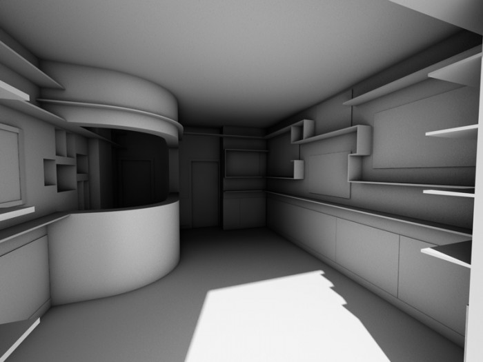

dopo un breve periodo di assenza, da quando mi sono appassionato a questa comunità di cervelloni, ritorno con un progetto che sto realizzando in real.
é un piccolissimo locale, una drinkeria che sto interamente progettando dall'architettonico, (quasi nullo) alle finiture.
Per ora ho disegnato un modello fatto in sketchup e importato in cinema, ripulito e senza materiali, per provare le luci.
Fin'ora ho inserito solo quelle d'ambiente e non ancora quelle artificiali, il risultato è quello che potete vedere in allegato.
Ho inserito una luce infinita per fare entrale la luce dalla apertura, con intensità 200 senza alcuna decadenza e con ombre area.
Poi ho inserito un cielo senza avergli assegnato ancora materiali.
Non ho mai capito se così influisce o meno... :?
poi una luce area con ombre area e con intensità 200, con decadenza lineare.
come settaggi ho inserito, atialiasing megliore, poi tutto standard tranne l'illuminazione globale, così come esce di fabbrica, mappatura colore con il rapporto 2a1 e per la prima volta ho usato l'occlusione ambientale, sempre come da fabbrica.
come dicevo ancora devo inserire le varie fonti di luce artificiale, ma intanto cosa ne pensate?
Consigli e critiche sono ben accette. :)

assolutamente rivedi le impostazioni di AO (che odio), troppo forte.. il raggio massimo è troppo grande ti sporca tutta l'immagine.

e se provassi a toglierla definitivamente (l'AO) e magari a metter un pochino di decadenza alla luce infinita..

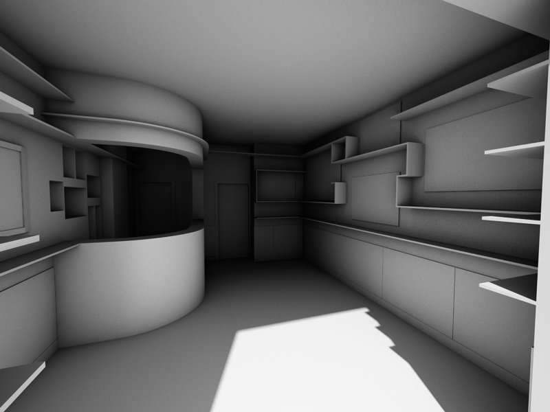

ok allora, in questa prima, ho lasciato l'occlusione ambientale ma ho modificato la lunghezza raggio massimo, da 100 cm a 50 cm e il campioni massimi da 128 l'ho portato a 300.
Sono prove perchè non so se effettivamente il render risulterà migliore, ma quantomeno abbiamo materiale su cui discutere. :)

Dopo un attimo di pazzia, dico, prova ad usare l'AO, metti un raggio massimo tipo a 20.

Secondo me è meglio così. Lo proverei anche a 20/25 con un gradiente dal grigio chiaro al bianco, NON nero/bianco. Dovresti ridurla quasi a zero così facendo, ma l'AO a mio avviso deve essere quasi invisibile per non disturbare. Io ritengo che ci debba essere ma che non si debba vedere...Il trucco c'è, ma non si vede! :D

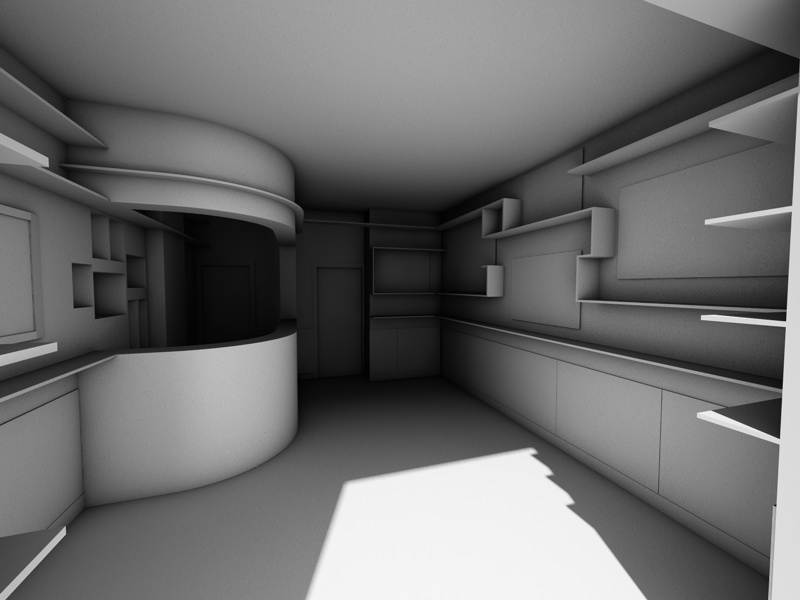

ok in allegato la nuova immagine con le impostazioni che mi hai consigliato.
nella occlusione ambientale ho inserito la tonalità grigio chiara al posto del nero e ho diminuito il raggio massimo a 20.
ho aumentato a 2 la profondità nell'illuminazione globale.
luce area portata solo a 100 con decadenza lineare che va un po' oltre la parete di fondo.
Luce infinita portata anch'essa a 100, ma senza decadenza, l'avevo provata ma il risultato era troppo smorzato... :?
com'è adesso? ci sono altre cose che posso modificare?

l'ao rovina assolutamente tutta l'immagine secondo me...nel caso andrebbe mooooolto più chiara...non la trovo realistica un immagine con AO...al massimo puoi attivare il migliramento dettagli nella cache irradianza :)

EH, ci son scuole di pensiero e dipende sempre come si setta...a volte mi piace a volte no...però in quella scena lì la metterei, quantomeno proverei alla fine con i materiale come viene un render con o senza...con i materiali lo scuro dell'AO che ha dovrebbe attenuarsi un po'...concordo per il miglioramento dettagli...Comunque con la profondità a 2 mi sembra meglio
