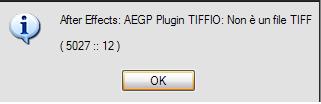

adesso sto facendo il rendering del film ma me l ha renderizzato fino al 80%
infatti dopo questa soglia mi dice
di cosa si tratta ?
di cosa si tratta ?
Scusa non ho capito... cos'è che si ferma all'80% ? l'importazione dei files o un rendering che stai eseguendo con AE?

si ferma il rendering con ae
dice che il plug in tiffio non è un file tiff

ma cos'è questo plugin tiffio?

per ovviare al problema devi prendere l'immagine che non ti importa, la apri in PS e la risalvi...dovrebbe andare tutto a posto.
http://www.001design.it/forum_italiano/ ... p?id=11078

credo che il motivo sia che si è danneggiato il file
