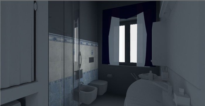

Non riesco ad inviarti il file, nonostante lo comprima è troppo pesante... :( provo con un altro metodo...comunque con i valori di filippo 92 delle luci ecco il risultato...

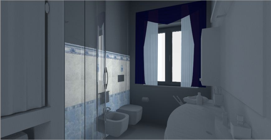

se aggiungo il sole e aumento la luc della finestra ecco cosa succede...

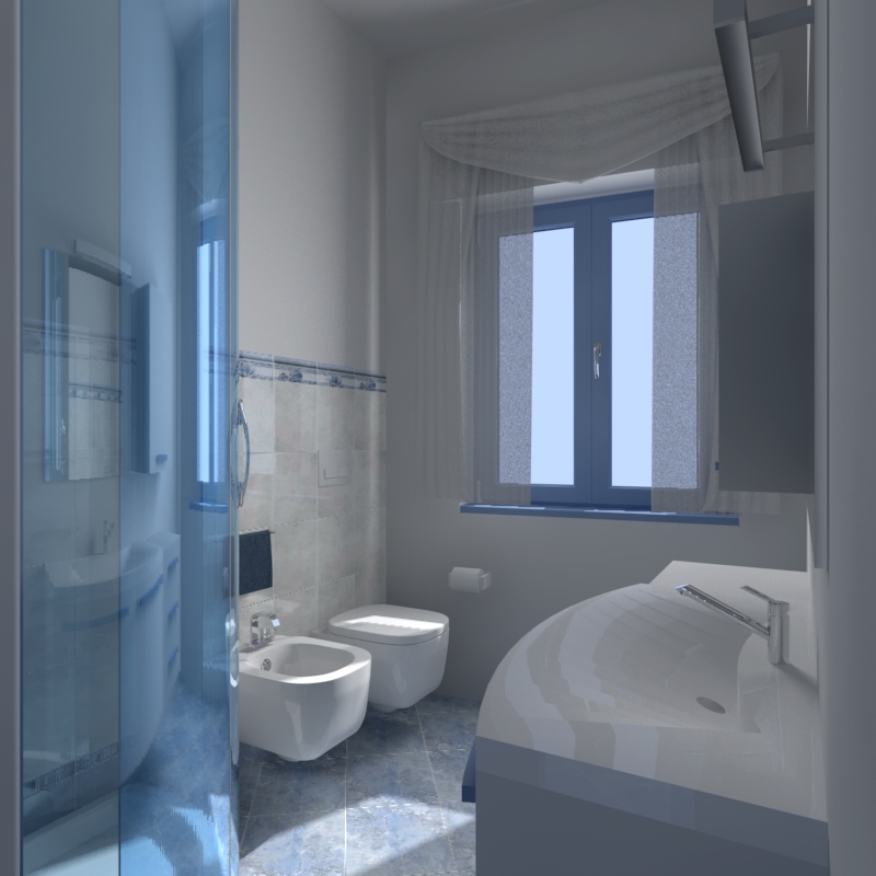

premetto che senza luci non posso vedere come lo hai impostato... ma comunque non è questo il problema....
il file generato da altro programma che non è c4d è veramente incasinato, pieno di poligoni, triangoli, le normali in alcuni casi invertite, tag phong sballati, selezioni inesistenti.... :shock: :shock: :shock: :shock: :shock:
tra l'altro, anche se la scena postata è priva di materiali, mi pare di capire che nel tuo file siano stati importati dal cad usato per creare la scena... andrebbero cancellati tutti e ripartire da una scena bianca
ora capisco la difficolta nel testurizzare la scena...
quindi l'unica cosa che potevo fare era un piccolo test di render dandogli una veloce sistematina, materiali provvisori e posizionando da zero le luci, cielo ecc.

Cavolo alla faccia della prova è un bellissimo render...le piastrelle sul muro hanno proprio quell'effetto realistico che non riuscivo a creare...comunque io modello con allplan poi ho importato i muri con porte e finestre e gli altri oggetti li scarico e li inserisco direttamente da cinema...mi avevano detto di prendere il file importato copiare solo il modello senza luci e nient'altro in un nuovo file di cinema per partire su una scena pulita e infatti ho fatto così...poi il fatto di avere materiali e texture sballate quelle derivano da tutti gli oggetti che ho scaricato da archive e archibaseplanet...quindi mi conviene cancellarli tutti e ripartire...il problema è che coi materiali ho ancora pochissima confidenza...mi son comprato il capitolo sui materiali del libro in vendita in questo sito e prendo spunto da li...comunque grazie mille...ora provo a studiare il tuo file... :D

ok fabrik ho visto la tua scena e ho visto innanzi tutto che i tuoi materiali fanno un ottima figura e non sono poi così difficili da creare come pensavo all'inizio...poi ho capito che con poche luci hai ottenuto un grande effetto mentre io venivo matto ad aumentare le luci senza risultati...la luce con target che hai messo serve per simulare il sole quindi? per il resto ora sto pulendo la scena, sto cancellando per ogni oggetto tutti i materiali e i tag in modo da lavorare su una scena pulita e senza disturbi vari legati alle varie importazioni...considera che la mia scena ha molti più oggetti di quella che ti ho postato...dopo di che quando avrò pulito tutto ricomincio da capo...imposto le luci, poi creo io i materiali per i singoli oggetti e insomma dovrei, uso il condizionale, esser su una buona strada in teoria...almeno spero...comunque grazie perchè dalle tue scene c'è sempre da imparare.. :D

bel render,comunque come ti hanno gia ben detto c'è da aggiustare la geometria che conta un sacco! vedi ad esempio il lavandino che è spigoloso,sembra che tagli.li,va smussato per rendere meglio :D lavorandoci su vedrai che,anche se la stanza è piccola e tutto quello che vuoi,verrà fuori un bel render :D

se lavori con Allplan sei avvantaggiato, a detta dei nostri esperti (vedi Arcnello) ha un ottimo interfacciamento con cinema ... non so dirti quali ma ci sono da impostare dei parametri di esportazione per ottimizzare il file... e qui speriamo in un intervento da parte degli esperti :)
gli oggetti scaricati da internet sono quasi sempre triangolati, a meno che non siano stati creati con cinema e per cinema, vanno detriangolati ed ottimizzati, anche il tag phong va sistemato... per alcuni il comando detriangola in automatico ha poco effetto (vedi il lavandino) e quindi andrebbe ottimizzato a mano...
