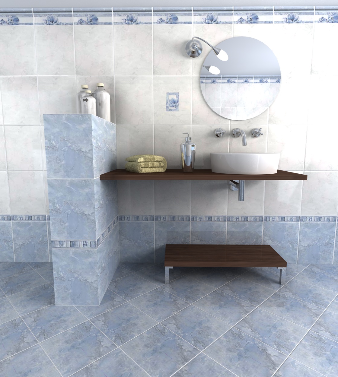

Ciao a tutti sono alle prese con il primo render di un bagno e mi trovo alle prese con un problema da cui non riesco a venir fuori...devo creare un rivestimento uguale a quello della foto allegata ma non riesco...ho già provato diverse soluzioni, tutorial su photoshop per montarmi la texture composta dai vari pezzi ma niente non ottengo risultati soddisfacenti e photoshop lo conosco pochissimo...ora leggendo qualche post sul forum pensavo di procedere cosi':
-mi creo dei pannelli col comando cubo larghi come le pareti del bagno e di altezza pari al rivestimento
-con il comando coltello in modalità piano, mi suddivido il pannello in vari a piani in base al numero di piastrelle da disporre...
-mi son ritagliato dal catalogo i vari pezzi del rivestimento e li ho salvati in jpg ma ora arrivato a questo punto non so come procedere...
allego la foto del rivestimento e i vari pezzi che lo compongono :)
Grazie

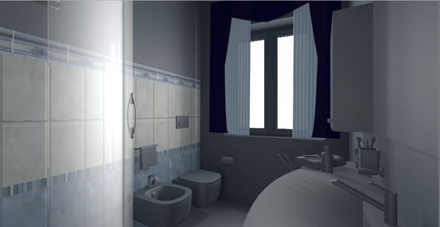

Ciao grazie per il suggerimento, io alla fine ieri ho provato a prender un piano, l'ho suddiviso col coltello in strisce orizzontali di altezza pari alle piastrelle da incollare e ho impostato su ogni striscia la texture della piastrella, accendendo il canale rilievo e impostandolo come quello del colore, con uno shader ripeti, in modo da simulare l'effetto piastrelle, con tanto di fughe...ti posto una prova veloce che ho fatto, ovviamente da rivedere in tanti aspetti, ad esempio le piastrelle mancano ancora di lucidita' tipica dei rivestimenti di un bagno...e devo riuscir a far combaciare i decori col fiore con le piastrelle bianche sottostanti...modellare piastrella per piastrella a primo impatto mi sembra un pò lungo come modo di procedere, ma sicuramente con la voglia di imparare che ho, proverò anche il tuo metodo...grazie

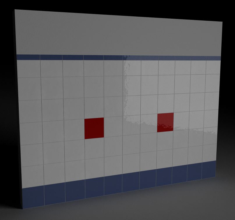

guarda io l'ho fatto creando le texture appositamente... se ti piace vedi il file cosi capisci come ho fatto
fabrik
piastrelle.rar
(389.79 KiB) Scaricato 196 volte

Io uso praticamente lo stesso metodo, in piu', dovendo lavorare con poche facce diverse (come nel tuo caso) allo stesso modo in cui Fabrik ha messo la singola io metto anche qualche piastrella girata in modo diverso, per dare una maggior stonalizzazione (cosa che effettivamente, viste le ridotte dimensioni dello scorcio scelto da fabrik nemmeno si nota :D )
Il discorso invece cambia parecchio se il cliente ti fa avere varie piastrelle campione o, meglio ancora, disponi dello sviluppo della grafica (nel qual caso si potrebbe anche osare e utilizzare uno dei passaggi per la riflessione e per l'effetto rilievo!)
