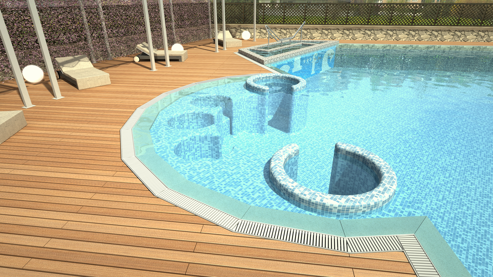

Messaggio da pierluigi »
per il legno, alternerei uno leggermente più scuro con uno più chiaro e gli darei in pò di riflessione. non sembra ma anche il legno riflette.

Re: VILLA EXCALIBUR
Messaggio da follins »
come riflessione gli ho dato un 5 per cento, eventualmente posso alzarla......sul fatto di alternarli cosa intendi?intendi alternarli nel teak?non ho idea di come si faccia...grazie ;)

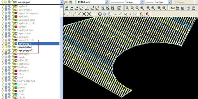

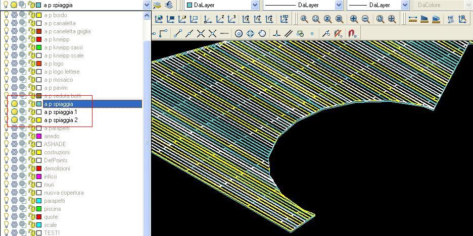

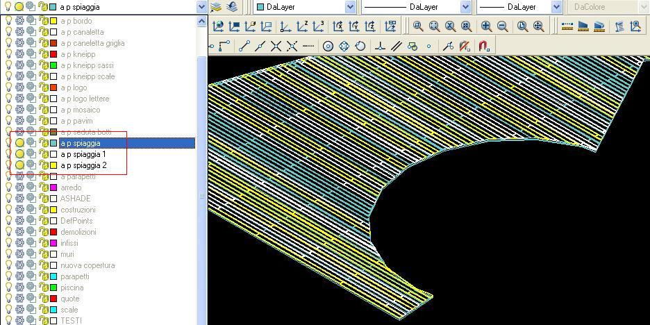

ti allego questa immagine, mi scusi sin dall'inizio se ti "sporco" il post.
a mio avviso, essendo materiale naturale, va alternata una/due/tre doghe per simularne la difformità.

Messaggi: 2646
Re: VILLA EXCALIBUR
intanto grazie per i complimenti,
io, come ormai tutti sanno, non modello con cinema ma con autocad.
quindi ho creato le doghe in 3 gruppi ed ad ogniuno ho appicato un materiale.

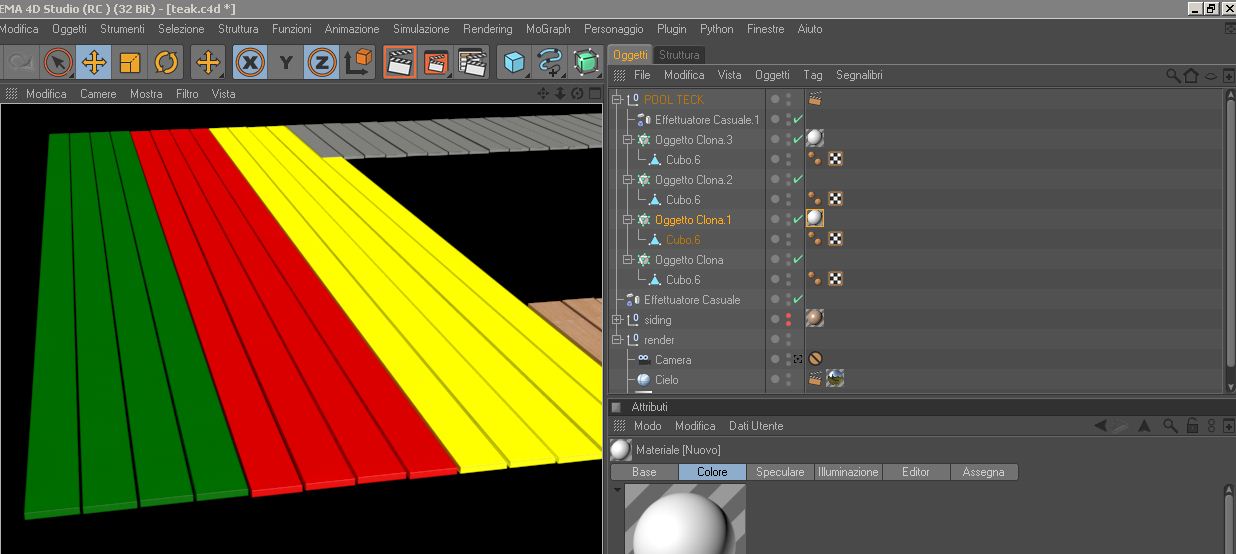

Ok l'alternanza dei materiali funzione con mograph come si può veder dall'immagine...ho fatto una prova con 3 colori diversi e funziona...praticamente uno crea un nuovo materiale va nel canale colore> texture e va in mograph>multishaders e da qui si imposta diverse texture poi all'interno del menù proprietà shaders setta il tab modo in "Aspetto indice" e il gioco è fatto...bisogna lanciar un render per veder l'effetto... :) :) ora provo col legno...ah dimenticavo, il materiale così creato va assegnato all'oggetto clone di mograph... :)
