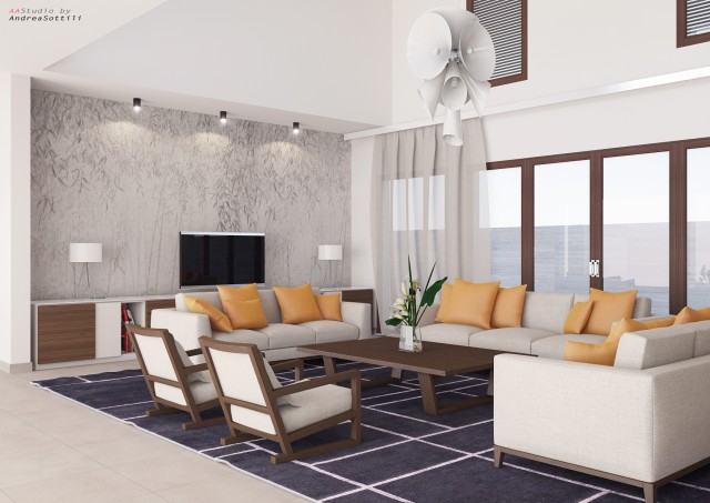

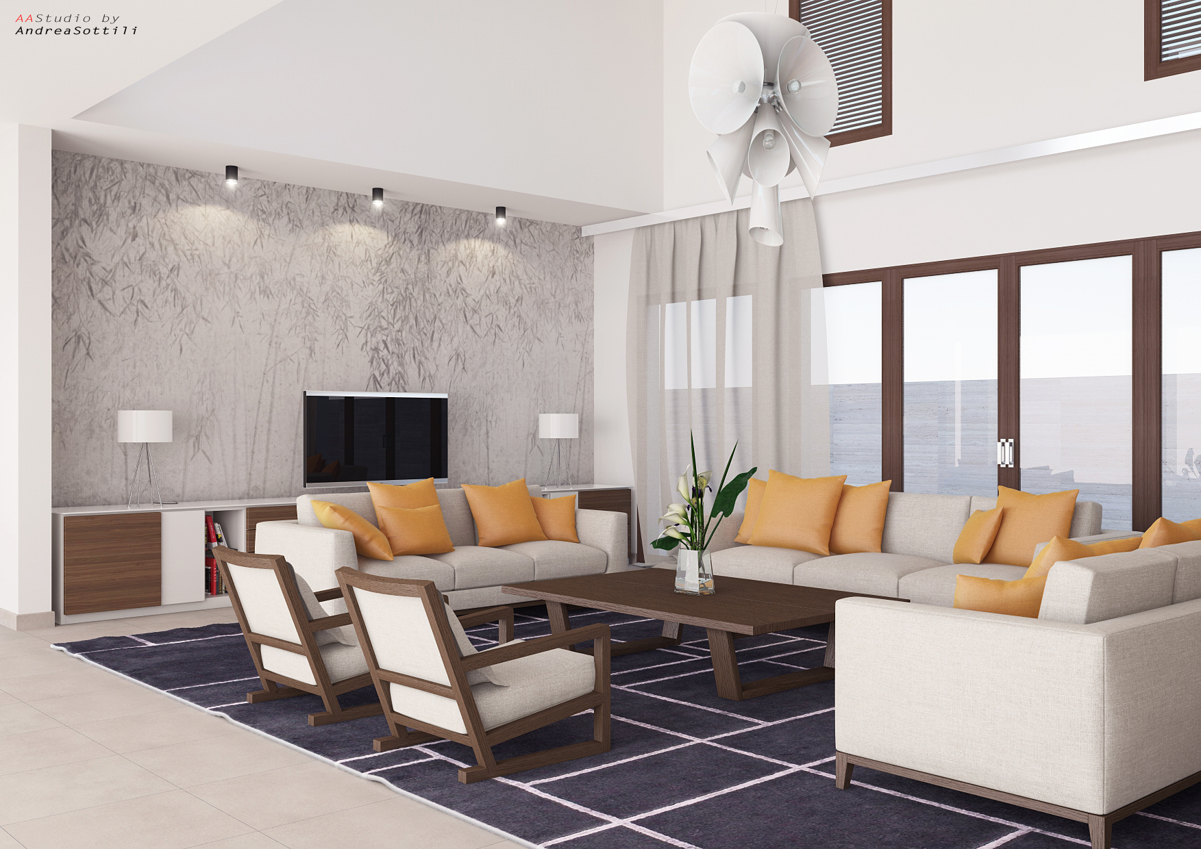

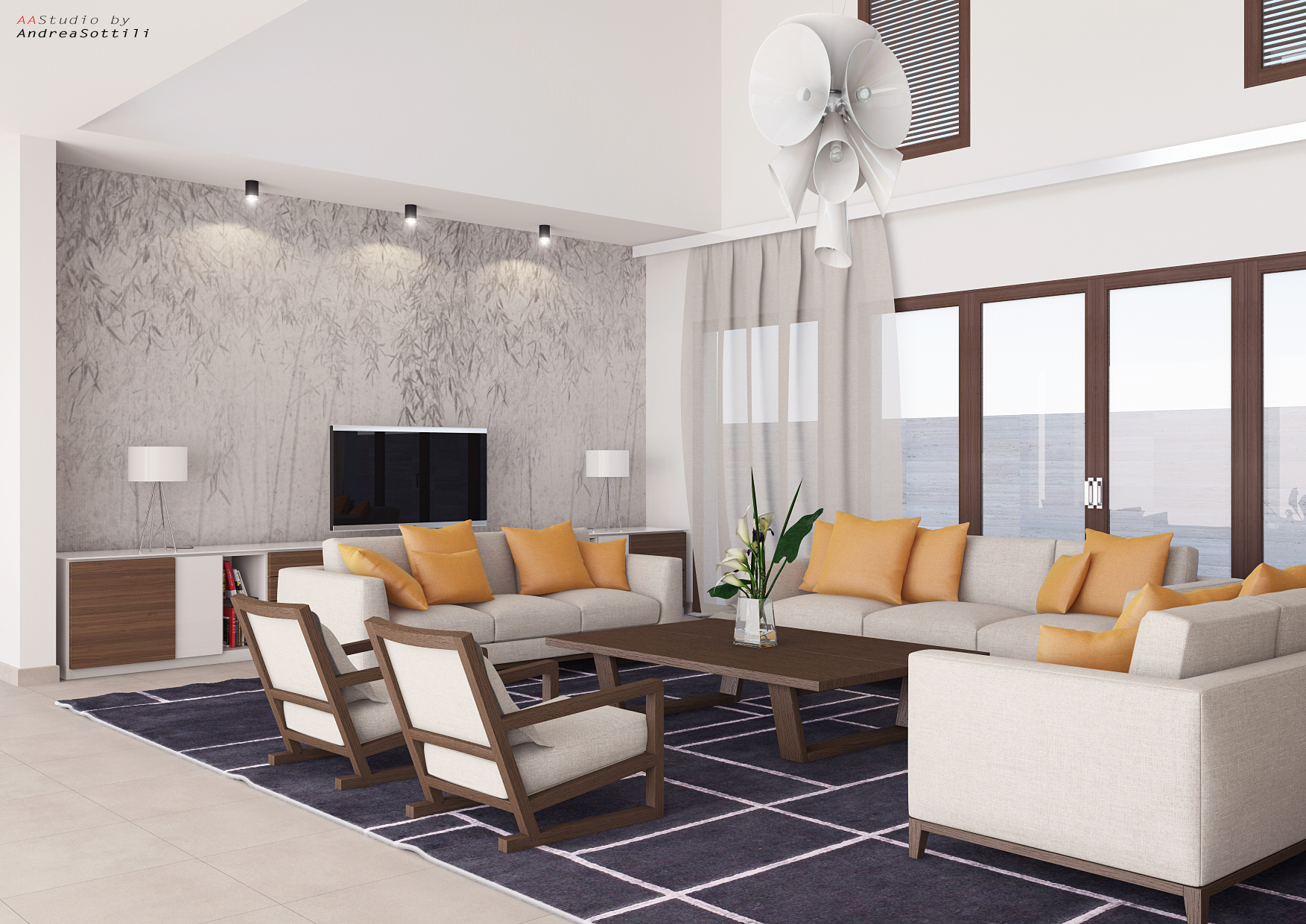

Hehehe da incompetente nell'utilizzo di photoshop non sapevo come utilizzare le maschere. 8-)
Guardando un tutorial a riguardo delle maschere ho capito dove sbagliavo. Praticamente usavo il pennello con il bianco e quindi non cambiava niente, selezionando il nero è ovviamente funzionato tutto come nel tuo tutorial. ;)
Vi posto il risultato tenendo l'AO molto leggera. Ancora grazie per il consiglio e l'insegnamento, mi piace veramente come effetto mettendo maggiormente in risalto le ombre. :) :oops: :!:

secondo me ti sei fatto prendere la mano sulla quantità di divani inseriti nella scena, capisco che sia uno spazio molto grande ma inserire un divano che da le spalle alla tv non lo trovo molto logico, inoltre una vetrata cosi' grande presuppone un paesaggio da ammirare, un grande scorcio verso l'esterno, e piazzarci un divano proprio davanti.... mi sembra un controsenso :shock:
non ho letto se è un tuo progetto, ma fossi in te rivedrei la disposizione degli arredi

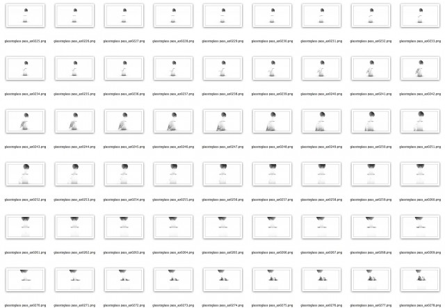

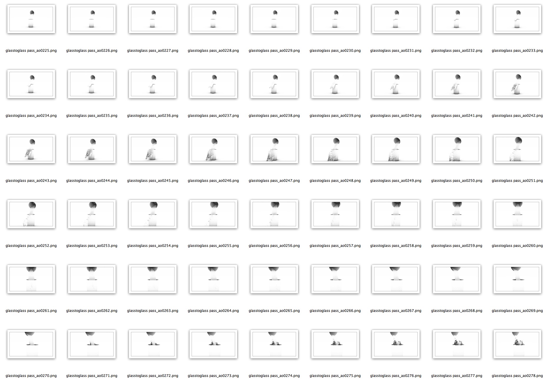

Scusami non avevo letto il post..
I filmati andrebbero salvati in sequenze di immagini, il resto è identico al singolo pass.
utilizzando after effects (il photoshop x le animazioni più o meno..) puoi sovrappore la sequenza di occlusione ambientale che hai salvato tramite il multipass
ti allego una schermata di esempio di alcuni frame di occlusione ambientale salvati col multipass

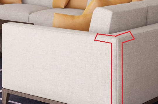

Ciao,
Io volevo sapere come hai modellato il divano, più precisamente sapere come hai fatto le scanalature tra le superfici portanti del divano, ho postato un immagine che evidenzia ciò che intendo.
Volevo sapere anche come hai fatto la superficie irregolare del cuscino.
Ti ringrazio tanto

Molto semplicemente scaricando il modello del divano da internet. ;) Quando non ho particolari esigenza è una tecnica di modellazzione molto semplice. :lol:
Tornando seri, provo a spiegartelo grossolanamente non essendo un bravo maestro. :-((
Partendo da un unico poligono, in prossimità dell'angolo, dove le due superfici si incontrano, aumenti a piacimento/bisogno le suddivisioni della superficie mantenendole molto fitte e compatte, poi, selezioni i poligoni di tuo interesse e li arretri rispetto agli altri poligoni.Ovviamente il tutto inserito in una hypernurbs.
Per quanto riguarda i cuscini, per ottenere una superficie irregolare, a piacimento sistemi in modo irregolare i poligoni che compongono l'intero cuscino, tutto all'interno di un hypernurbs.
Perdonami ma non saprei in che altro molto spiegartelo. :roll:
