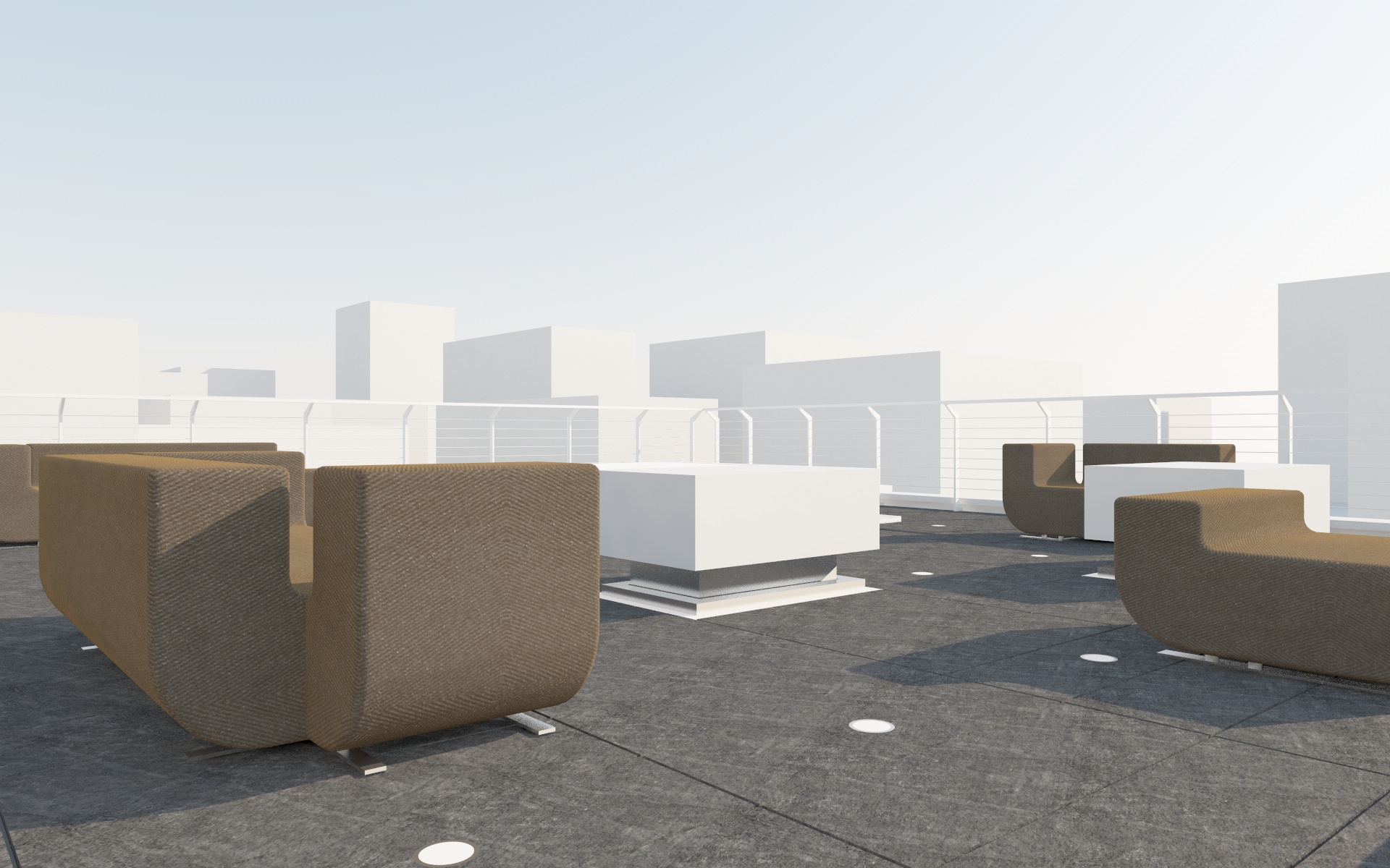

Se nun vuoi mettere (o non sai) il cielo in post con photoshop, puoi inserire un piano che guardi la camera, subito dopo i palazzi, grande come tutta la scena a cui applicare un materiale con una foto di un cielo, la inserisci sia nel layer diffuse che in quello luminosity, un tag vray per non far creare ombre e giochi con i parametri tipo l'amount del layer luminosity fino a che non ti soddisfa la luminosita del cielo
ti allego il mio cosi vedi

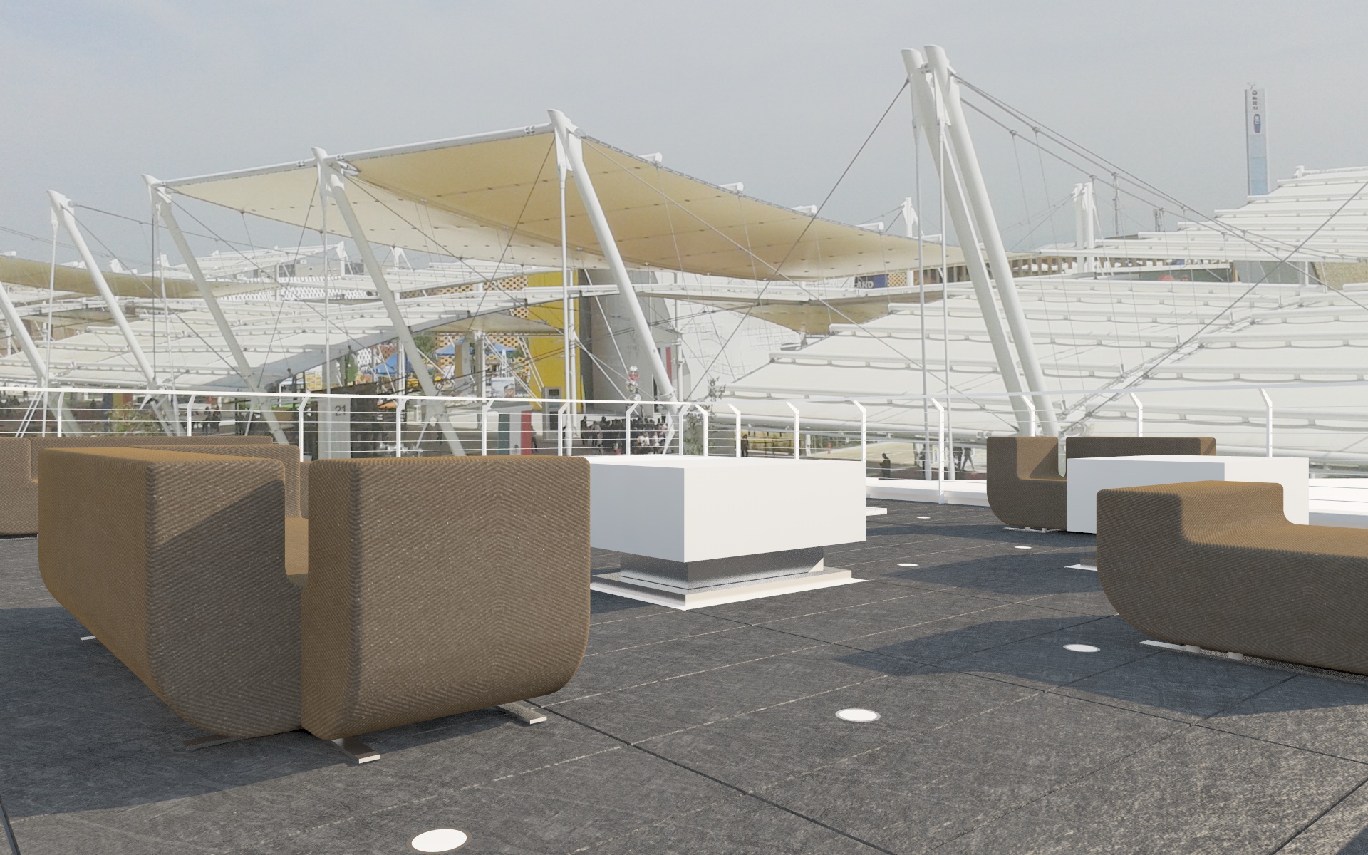

io nel frattempo ho fatto qualche "aggiustamento"....ma perdonatemi il termine, ovvio....
p.s. : maruzzella, grazie...domani provo con il tuo file....ma vorrei anche cercare di andare avanti con text + illuminazione : sono ancora lontano da standard decenti...

tanto per esser più precisi : dal pavimento mi spariscono le fughe, eppure è disegnata ogni lastra, con tanto di text cadauna, Fofo dixit...e poi l'acciaio, proprio non lo becco : tra piedini e basamenti, adesso mi esce "bruciacchiato" e polveroso.

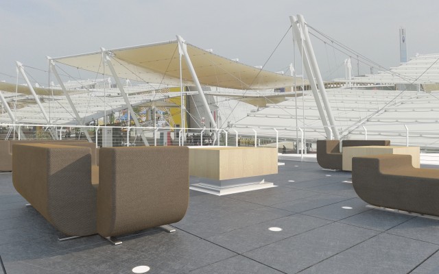

come promesso....help me, gente sapiente...
p.s. : lo sfondo è solo vezzo (peraltro impossibile se non m'avesse dato aiuto maruzzella), non ce la facevo piu' a provare delusioni da texturizzazioni : pavimento ed acciaio ancora sono indecorosi....
Messaggi: 3060
Re: terrazza
L'acciaio penso siano solo da aumentare le suddivisioni del Glossiness; il pavimento hai usato solo lo Specular? Se si prova a metterci una leggera riflessione con un po' di Glossiness anche li!
La trama del tessuto penso sia ancora grande dovresti scalarla; la parte interna dei faretti non farla perfettamente bianca, ma dagli un gradiente circolare da bianco (240,240,240) centrale ad un grigio chiaro verso l'esterno!

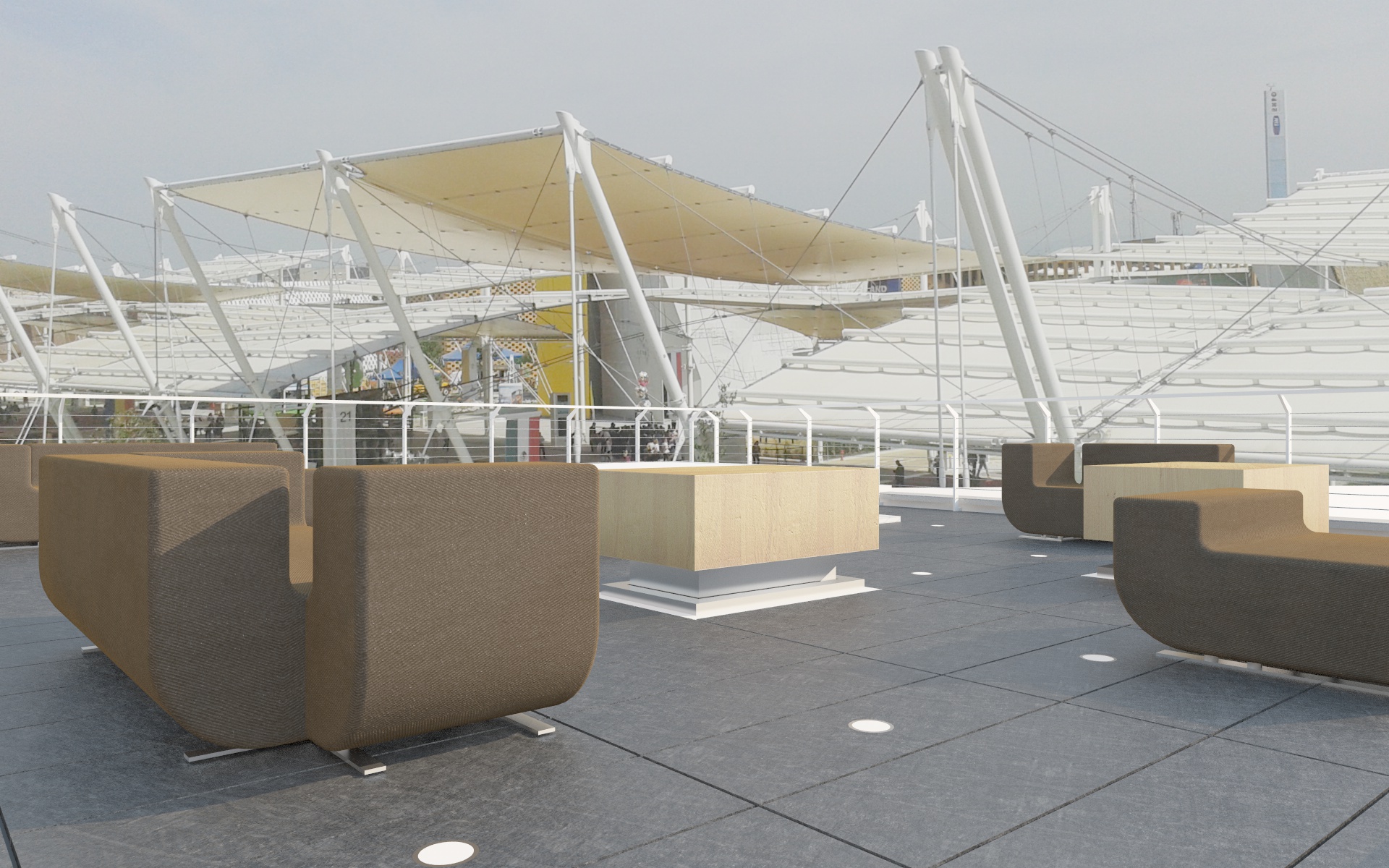

hurricane ha scritto:L'acciaio penso siano solo da aumentare le suddivisioni del Glossiness; il pavimento hai usato solo lo Specular? Se si prova a metterci una leggera riflessione con un po' di Glossiness anche li!
grazie hurry!!!!!
ecco le correzioni....ho aumentato suddivisioni del Glossiness per l'acciaio e per il pavimento avevo anche lo specular ma avendo disattivato trace reflection non mi faceva vedere le fughe...o almeno penso!!!
Il tessuto è ridotto, anche se penso che fino alla fine virerò su un altro colore (e poi vedrete che la spunterà il bianco...) mentre per i faretti, beh, di sicuro è meglio ma vorrei fare quell'effetto "sapiente" vostro, delle luci illuminate anche di giorno...è troppo arduo pensare che possa smanettare con le ies o c'e' un altro modo? qui io ho usato il materiale autoilluminante visto sul blog di ferretti....
p.s. : anche sul legno delle postazioni, qualche dritta?
p.p.s. : si lavora di sabato...chi è che condivide questa sciagura con me, stasera? Fofò starò di certo sulla Mach 5 a fare il figo, tzè... :lol: :lol: :lol:

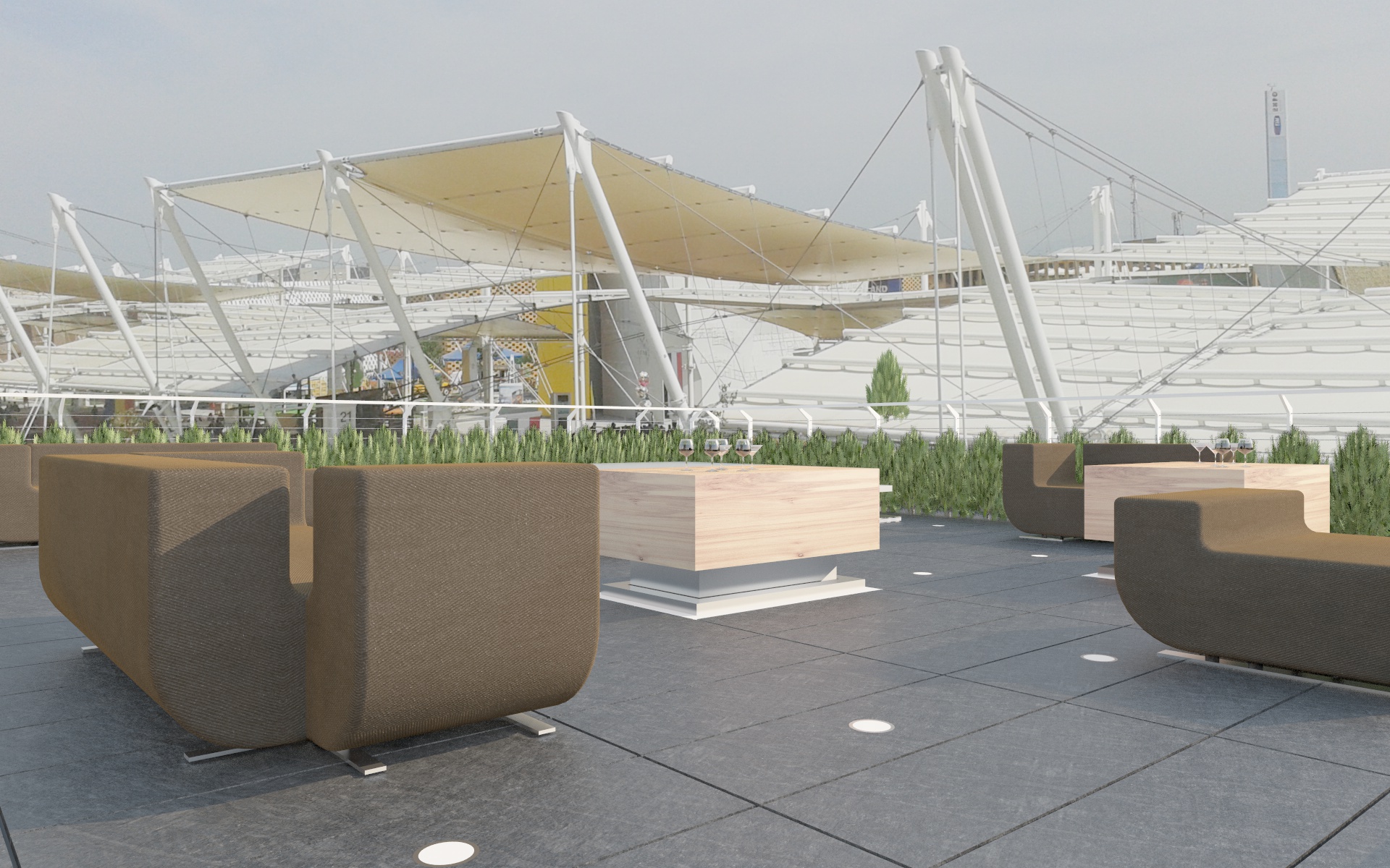

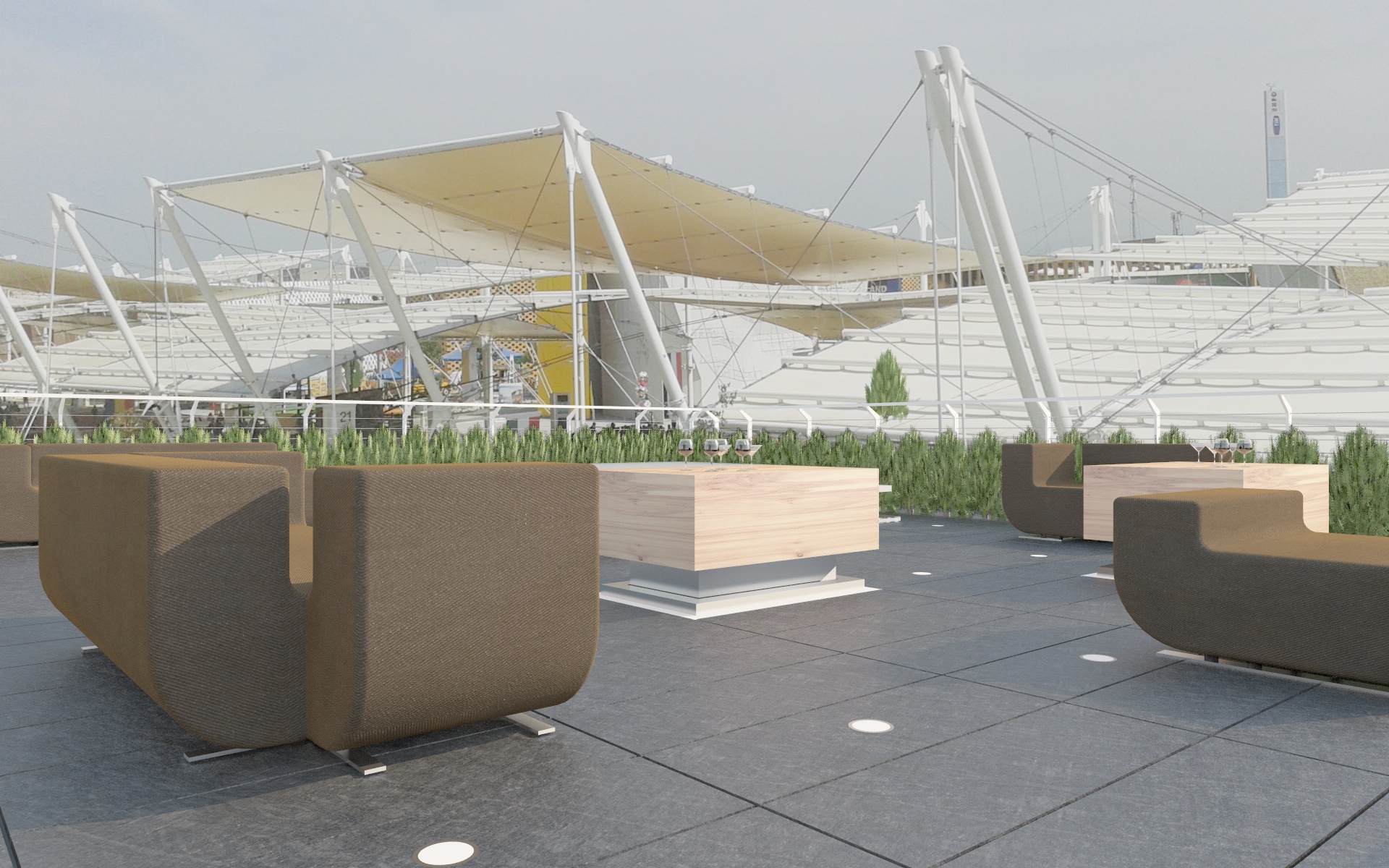

Messaggio da pocket »
sono andato un po' avanti, con siepi e tavoli....non mi piace molto l'insieme, soprattutto legno e siepe mi sembrano innaturali, oltre a fasce led e faretti che non riesco a governare....voi che ne dite?
