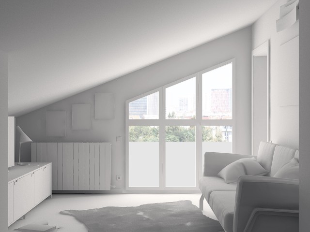

Io vado contro tendenza preferendo la prima soluzione con solo luce area. Veloce, facile da gestire e, a parer mio, con un buon risultato finale dopo una lieve post produzione, che, da sempre ritengo indispensabile. ;)
La soluzione con hdri la escluderei perchè il risultato poco cambia a differenza dei tempi che si allungano di molto.
La soluzione sun+sky non mi piace per le eccessive bruciature in prossima del serramento.

Adesso come già ripetuto più d'una volta a parer mio manca solo la giusta illuminazione della lampada sopra il mobile, vedi l'immagine allegata. Un tocco caldo renderà l'atmosfera più accogliente. Non c'è sempre bisogno di complicarsi la vita per un buon lavoro. L'importante poi è creare un bel modello veritiero della porta finestra e curare bene i materiali. 8-)

SOTT ha scritto:Io vado contro tendenza preferendo la prima soluzione con solo luce area. Veloce, facile da gestire e, a parer mio, con un buon risultato finale dopo una lieve post produzione, che, da sempre ritengo indispensabile. ;)
Molto bella, la lascerei così, non metterei neanche i materialiper paura che rovinino la scena. PS la mia pecca più grande...
Il fatto del sun mi piace, in certe circostanze per dare una proiezione della luce.
Il mio problema delle aree é quando ho più finestre in pareti diverse e non so mai come gestire le varie intensità di ognuna, per questo le avevo "scartate"

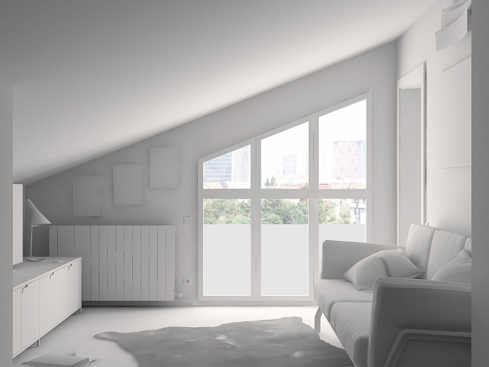

Bene ora che hai messo il sun sky + portal light ti faccio alcune domande:
il modello sta con il pavimento a zero o sotto il punto zero?
il mondo lo hai dotato di pavimento infinito?
le portal light le hai messe esterne leggermente piu grandi delle aperture degli infissi?
mutilo
Messaggi: 1271
Località: Ravenna
Re: Piccolo soggiorno nel sottotetto
Messaggio da mutilo »
maruzzella ha scritto:Bene ora che hai messo il sun sky + portal light ti faccio alcune domande:
il modello sta con il pavimento a zero o sotto il punto zero? SI
il mondo lo hai dotato di pavimento infinito?NO
le portal light le hai messe esterne leggermente piu grandi delle aperture degli infissi?SI

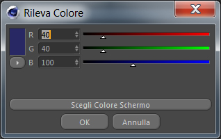

SOTT ha scritto:Adesso come già ripetuto più d'una volta a parer mio manca solo la giusta illuminazione della lampada sopra il mobile, vedi l'immagine allegata. Un tocco caldo renderà l'atmosfera più accogliente. Non c'è sempre bisogno di complicarsi la vita per un buon lavoro. L'importante poi è creare un bel modello veritiero della porta finestra e curare bene i materiali. 8-)
scusami ma i valori di luce che mi hai dato mi danno una luce blu e non giallina..........ho sbagliato qualcosa?

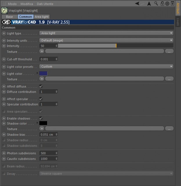

mutilo ha scritto:scusami ma i valori di luce che mi hai dato mi danno una luce blu e non giallina..........ho sbagliato qualcosa?
Non so che white balance tu abbia usato ma avere una luce blu impostando un colore 40/40/100 mi pare strano. :shock:

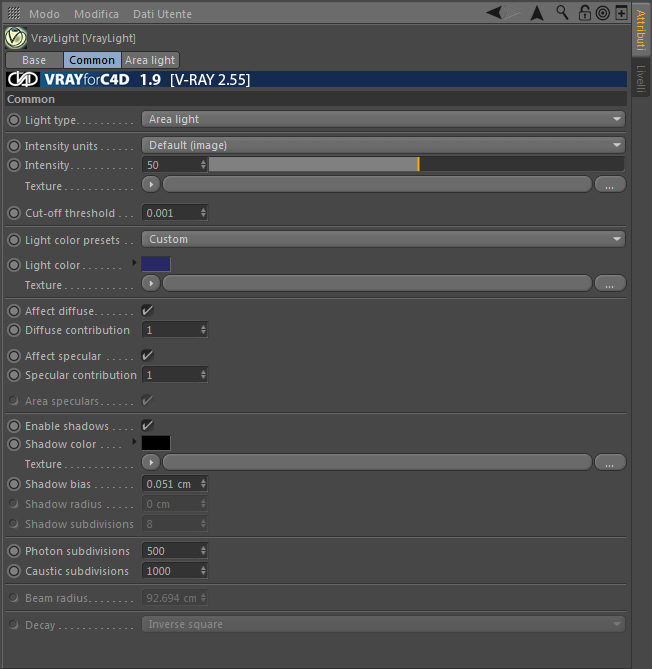

probabilmente sto sbaglianto. Questo è quello che ho fatto:Messo luce area dato forma sferica, in light color ho dato 40-40-100 e mi da un blu.
